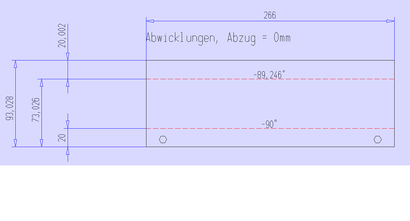

Hallo zusammen
Habe im Forum gesucht, aber keine Lösung für unser Problem gefunden.
Wir konstruieren Blechteile und lassen diese von VERSCHIEDENEN Lieferanten herstellen. Diese haben unterschiedliche Maschinen und Werkzeuge.
Abgemacht war mit diesen, das wir die Abwicklungen NEUTRAL darstellen.
- Blechdicke = Biegeradius
- Abwicklungen Abzug=0
- Siehe Screenshot Anhang
Nun haben wir das CAD gewechselt … auf SW2011
Was muss ich nun unter Biegezugabe eingaben, so das ich das selbe Resultat bekomme wie mit dem alten CAD?
In der Biegetabelle einfach überall den Wert 0 eintragen?
Herzlichen Dank für Euren Tipp und Hilfe!

gehe ich richtig in der Annahme Du suchst den K-faktor der neutralen Faser?
Der ist in SWXSolidWorks nach wie vor 0,5!
Wobei der SWXSolidWorks K-faktor nichts mit dem in Blechkreisen bekannten zu tun hat.
Grüße Andreas

Hallo Andreas
Dies habe ich verstanden K-Faktor SW 0,5= neutrale Faser.
Ich suche aber die Lösung, das ich die Abwicklungen im SW so wieder hinkriege wie im alten CAD. Da wir verschiedene Hersteller unserer Blechteile haben mit unterschiedlichem Maschinenpark und Werkzeugen, wollen wir unsere Abwicklungen neutral halten und nicht Werkzeug abhängig.
Wie erreiche ich dies? Blechdicke=Biegeradius und Abwicklungen Abzug=0.
Über Biegetabelle / K-Faktor / Biegezugabe / Biegeverkürzung / Biegeberechnung ?
Wie löst Du dies als Praktiker?
Gruss und Danke für Euren Tipp!!!

Die Abwicklung stimmt soweit, das die Kontur und der Faktor immer gleich erzeugt werden.
Erstellt Ihr die Abwicklung immer Werkzeug spezifisch? Oder mit der neutralen Faser?

bei Biegverkürzung 0 suchst Du doch exakt die neutrale Faser oder hab ich das falsch verstanden? Die Biegeverkürzungen bzw. der Biegefaktor ergibt ja die ungelängte Faser. Da SWX auf dem amerikanischen System ist (irgendwo hier gibts auch Threads die das erklären) entspricht anders als bei uns ein K-Faktor von 0,5 eben der neutralen Faser = keine Biegeverkürzung. Das heißt der einfachste weg ist der den Krümmel schon vorgeschlagen hat anstatt einer Biegetabelle den K-Faktor zu nutzen. Also im Blech bei Biegzugabe von Biegetabelle auf k-Faktor umstellen.
gruß Heiko

Ich hab jetzt nochmal probiert was Du mit Biegverkürzung 0 meinst bzw. was das genau heißt, kann es sein daß Deine zwei Bilder nicht übereinstimmen? Vom gebogenen Blech ausgehend möchtest Du daß die Abwicklung also 20 plus 20 plus 58mm = 98mm in der Länge hat? Das geht wenn Du bei Biegezugabe auf Biegeverkürzung umstellst und einfach eine null einträgst. Neutrale Faser wäre wie gesagt K-Faktor 0,5.
Aber die Werte Deiner beiden Bilder passen irgendwie nicht überein, vorrausgesetzt das untere Bild (Abwicklung) entspricht dem gebogenen Blech oben.
gruß Heiko

Salue Heiko
Ja das stimmt, das eine Bild ist SW (Profil des gebogenen Bleches),
das andere Bild ist die Abwicklung des alten CAD's.
Wir haben das Thema noch mal besprochen, stellen wahrscheinlich um auf Neutrale Faser.
Ist das einfachste und etwa das üblichste.
Wie handhabt Ihr das, wenn ihr verschiedene Hersteller des gleichen Teils habt?
Was brauchen die Hersteller von Blechkonstruktionen heute? (3D Teil / STEP / Abwicklung)
Merci!
