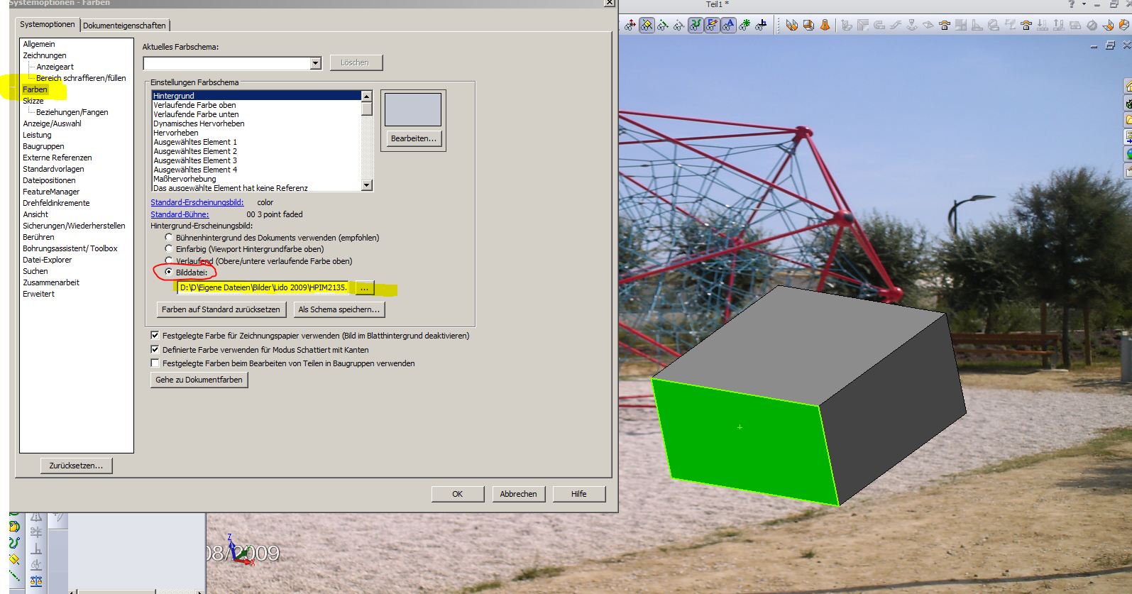

Jetzt noch eine andere Frage was mit Konstruktion wenig zu tun hat.
Kann ich Konstruktion vor selbst gemachten bildern stellen?

erstellt am: 14. Jun. 2011 18:17    Editieren oder löschen Sie diesen Beitrag!  <-- editieren / zitieren -->   Antwort mit Zitat in Fett Antwort mit kursivem Zitat    Unities abgeben: 1 Unity (wenig hilfreich, aber dennoch)2 Unities3 Unities4 Unities5 Unities6 Unities7 Unities8 Unities9 Unities10 Unities

erstellt am: 14. Jun. 2011 19:17    Editieren oder löschen Sie diesen Beitrag!  <-- editieren / zitieren -->   Antwort mit Zitat in Fett Antwort mit kursivem Zitat    Unities abgeben: 1 Unity (wenig hilfreich, aber dennoch)2 Unities3 Unities4 Unities5 Unities6 Unities7 Unities8 Unities9 Unities10 Unities Nur für Ullrich90 10 Unities + Antwort hilfreich
die Referenz musst Du nicht einfügen die entsteht , wenn Du dem Beispiel folgst , von alleine!
Und ja Du kannst Deine Konstruktionen vor selbst gewählte Hintergründe stellen.
Dazu den Bildhintergrund in den Systemeinstellungen änderen (siehe Bild)
