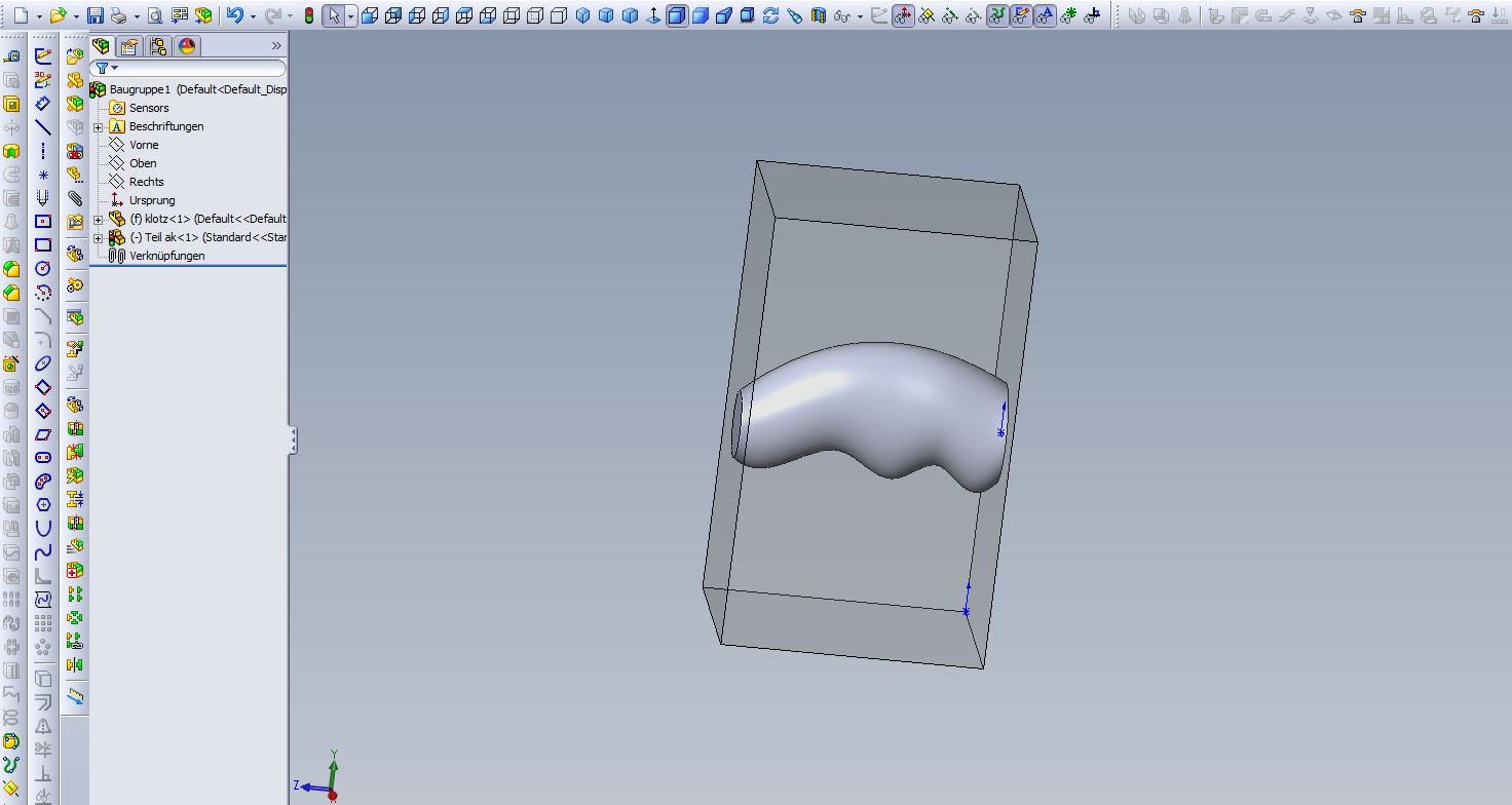

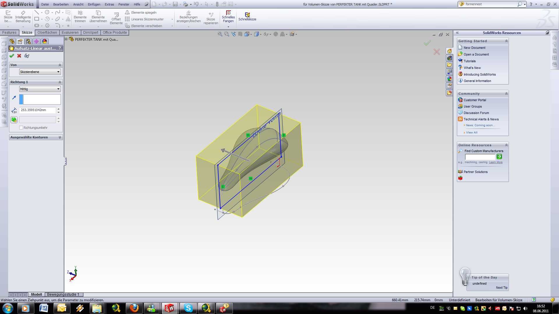

Hallo zusammen, ich habe mich neu registriert und hätte gleich mal ein Anliegen....
Auf Solidworks habe ich leider nicht gelernt, aber zum modelieren ist es ja super.
Ich hab nen Tank konstruiert über Aufsatz/Basis ausgeformt. Die Tankhälfte hab ich dann gespiegelt und somit meinen fertigen Tank erhalten. Jetzt möchte ich natürlich das Volumen des Tanks wissen - wie kann ich also auf das Tankvolumen kommen?
Habe schon einen Quader über den Tank gebaut und wollte nun über den Befehl Einfügen->Features->Kombinieren vorgehen, aber Kombinieren ist grau unterlegt - ich denke weil das nur mit 2 Volumenkörpern funktioniert!?
Danke für die Antworten im voraus

Bist Du im Teil oder in einer Baugruppe?! In der Baugruppe heißt die passende Funktion Formnest, im Teil geht es mit Kombinieren.

Den Quader wenn er im Teil übern Tank gelegt wurde, den Haken Ergebnis verschmelzen entfernen

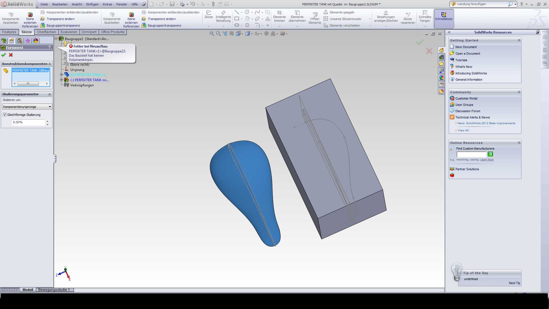

Ich bin im Teil. Aber wenn ich den Tank mit dem überzogenen größeren Volumenkörper abspeichere und als Baugruppe öffne, finde ich auch keine Funktion Formnest. Ich finde Formnest nur im Teil: Einfügen-Features-Formnest. Und wie gesagt Formnest, Kombinieren sind grau hinterlegt.
(SW Version 2011 x64)

erstellt am: 08. Jun. 2011 16:55    Editieren oder löschen Sie diesen Beitrag!  <-- editieren / zitieren -->   Antwort mit Zitat in Fett Antwort mit kursivem Zitat    Unities abgeben: 1 Unity (wenig hilfreich, aber dennoch)2 Unities3 Unities4 Unities5 Unities6 Unities7 Unities8 Unities9 Unities10 Unities
Hier ein Anhang zur Verdeutlichung....hier steht nichts mit verschmelzen

Leider sieht man Deinen FeatureManager nicht, es kann also nur geraten werden, was Du da hast.
Hast Du im 2 Volumenkörper im Teil oder ist es nur einer?
Gib uns doch mal das Teil

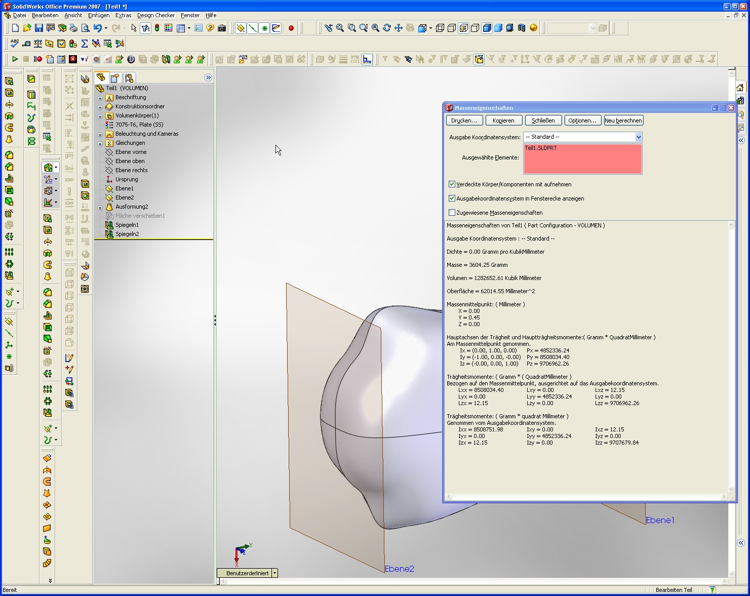

Vorschlag:
mache in dem Tank-Part 2 Konfigurationen:
-eine für den Tank so, wie er jetzt ist
und
-eine für den "Kern" basierend auf den gleichen (inneren) Skizzen/Profilen wie oben aber als "Klotz". Vollumen verschmelzen AUSGESCHALTET - daran denken!
Dann kannst Du den "Klotz" über das "Maßband" (Messfunktion) auf Volumen überprüffen und wenn es in den Eigenschaften eingepflegt ist, auch ausgeben.

bin ander vorgegengen:
- Kern ausgeformt ( wie auch immer)
- Fläche, Offset - um Mantelstärke
- Konfig VOL angelegt.
- Fläche, Offset unterdrückt.
Fertig.

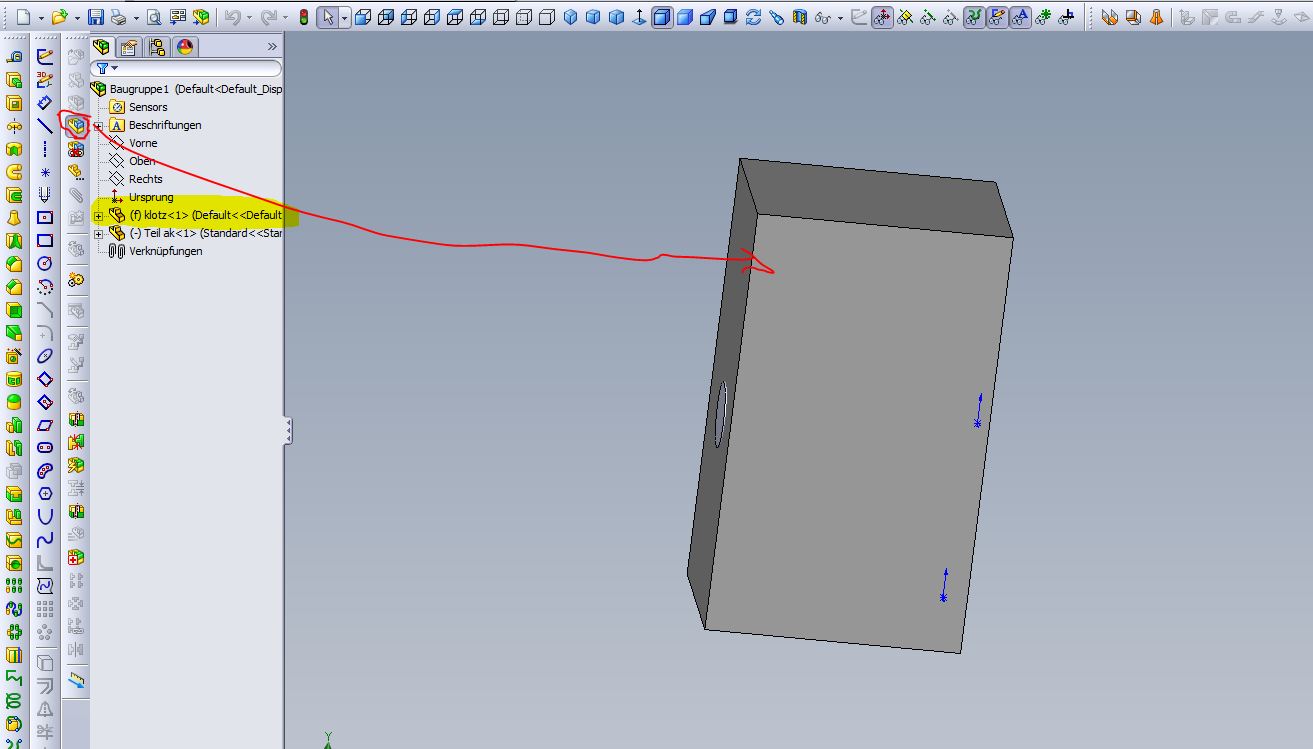

Diese Baugruppe öffnen. Darin dann das entsprechende Teil mittels Funktion "Komponente bearbeiten" ähhh bearbeiten. Jetzt kannst du das Einzelteil in der Baugruppe bearbeiten und die Funktion "Formnest" anwenden.

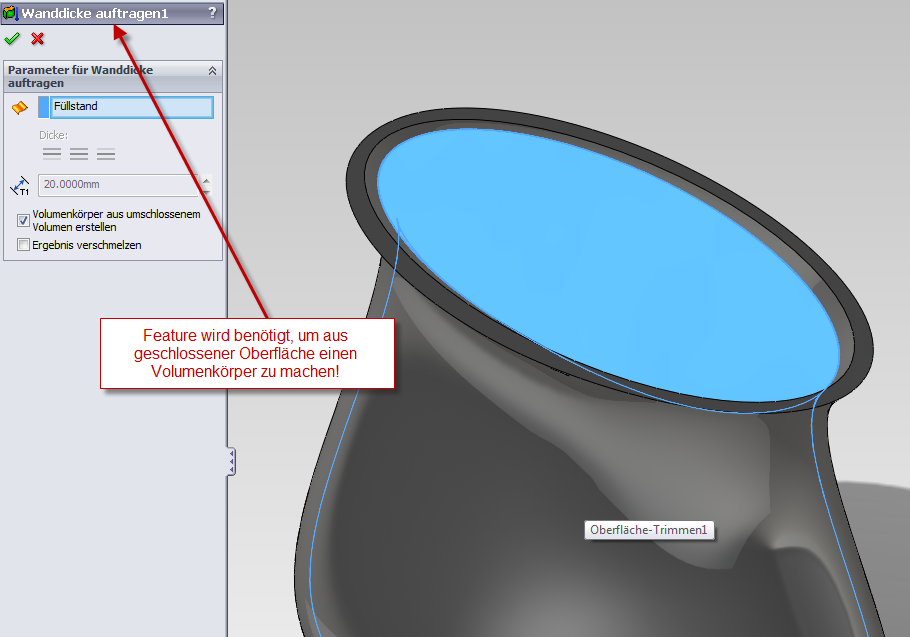

Grund dafür ist, dass du durch das "Darüber-Extrudieren" über deinen ausgeformten Behälter ein Mehrkörper-Modell erstellt hast (wenn du im Feature "Linear austragen" den Haken "Ergebnis verschmelzen" entfernt hast)^^. Um die Funktion Formnest zu verwenden, müsstest du den Quader als seperates Teil abspeichern und in einer "neuen Baugruppe" über deinen Behäter positionieren. Dann kannst du, wie Christion schon beschrieben hat, den Behäter auswählen -> Komponente bearbeiten -> das Feature Formnest wählen und dann den einen Köper vom anderen subtrahieren.
Habe vor kurzem auf einer Solid-Schulung allerdings eine etwas elegantere Variante über Oberflächen kennengelernt. Bitte nicht erschrecken lassen... Oberflächen sind gar nicht so besonders! Der Vorteil ist, dass du das ganze direkt im Teil machen kannst und nicht den Umweg über die BG gehen musst. Das ist auch besonders interessant, wenn man das Volumen bei verschiedenen Füllständen des Behälters evaluieren möchte.
Ihr findet den Spaß im Anhang zum nachvollziehen... (s. nachfolgendes Posting)

"Das Basisteil hat keinen Volumenkörper" krieg ich über das Feature Formnest
und
Feature Wandung ist grau hinterlegt, kanns also nicht auswählen.

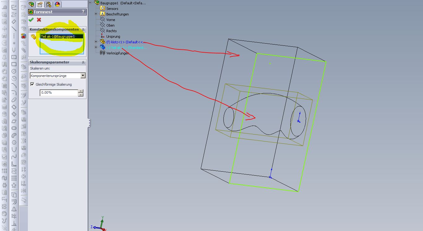

schieb mal Deinen Tank mittig in den Klotz,
und dann bei dem Klotz auf Teil bearbeiten gehen und den Tank als Konstruktiongeometrie
auswählen!
Dann klappt das

Jep auch vorher schon versucht, sowie nen größeren neuen Klotz eingefügt, den tank im Klotz "versenkt" und wieder die Fehlermeldung:
Das Basisteil hat keinen Volumenkörper!
Hab bei der gespiegelten Oberfläche auch die Funktionen schon durchvariiert, also "Oberfläche zusammenfügen", "Volumenkörper verschmelzen"

ist dein "Perfekter Tank" eine Oberfläche? Wenn ja, verwende das Feature "Wanddicke auftragen" (s. Anhang), um die Oberfläche mit Leben zu füllen. Formnest funktioniert nur mit zwei Volumenkörper.

GENAU DAS wars!!! Ou mann - super echt! Und jetzt hab ich auch die Option Ergebnis verschmelzen, was vorher gar nicht da war!
Ich mach mal weiter und hoffe es klappt alles so!
Vielen, vielen Dank für die Bemühungen!!!!
