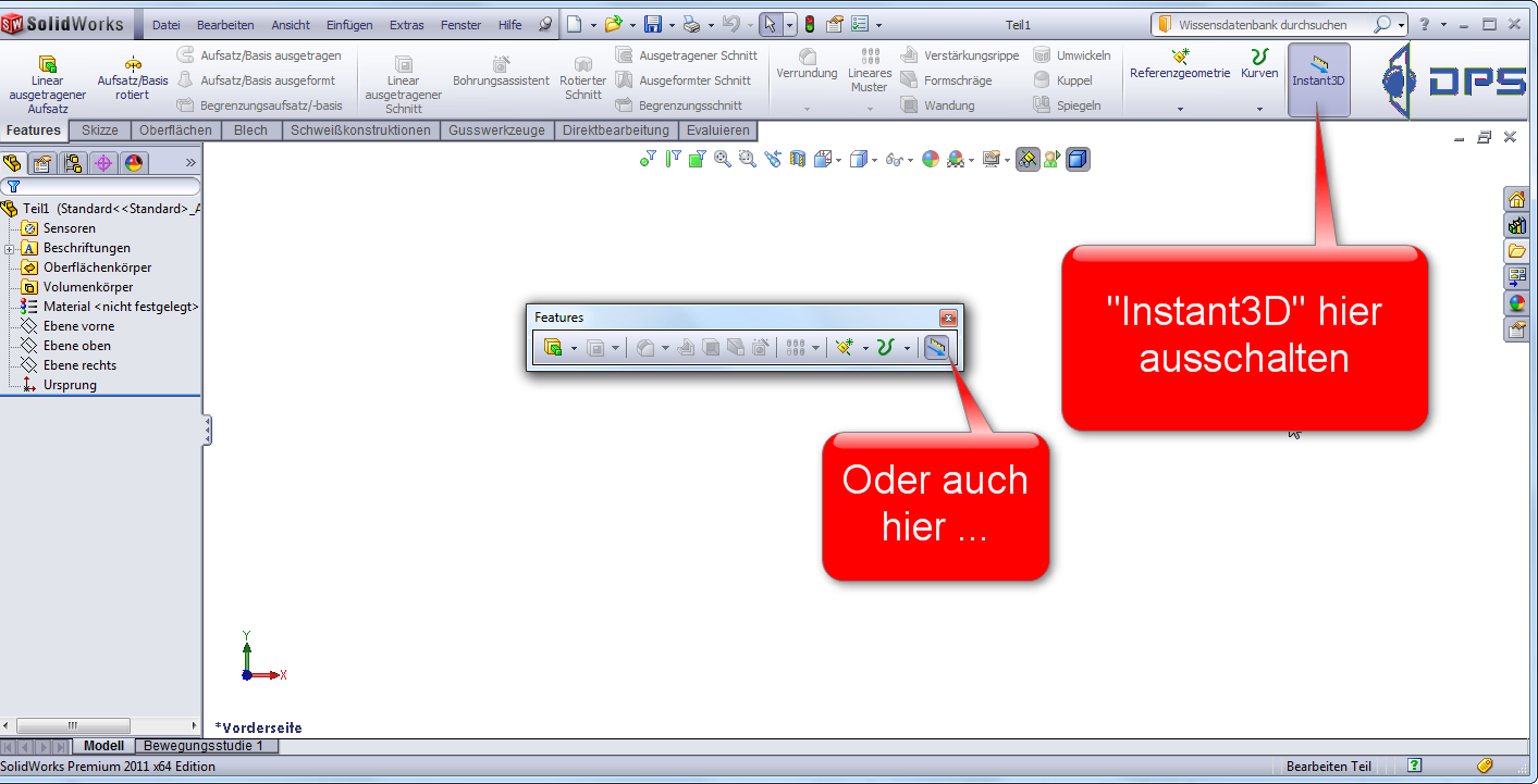

Ich hab mal eine Frage,
Ich nutze SolidWorks 2009 Premium, und möchte die Bedienung und das Aussehen gerne einstellen wie bei Version 2007. Ich hab mich an die Symbolleisten gewöhnt.
Was mich gerade am meisten stört, ist folgendes :
Wenn man ein Teil erstellt, zeigt SWXSolidWorks immer gleich bei der Erstellung einer Skizze, oder beim ändern einer Skizze die Feature Vorschau an. Ebenso , wenn ich eine Fläche anklicke, um darauf eine Skizze zu erstellen, werden mir sofort die Maße angezeigt, mit blauen Punkten am Ende der Maßpfeile.
Wie kann man das aussschalten ?

Wie kann man das aussschalten ? Antwort: R.Hess "3D-Instant ausschalten ist hier das Thema"

Schalte einfach "Instant3D" aus!

Das gleiche Problem mit der Featurevorschau hatten schon mehrere, Schuld ist das aktivierte "3D Instant". Hier wurde es schonmal gelöst:
3D Instant

Danke !
Das war das Problem !

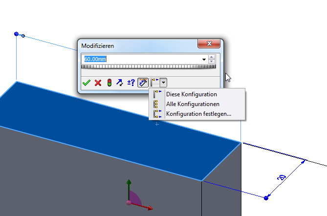

Hallo Robert!
So sollte es natürlich nicht sein. Wenn man ohne Konfigurationen arbeitet, stellt sich diese Frage nicht.
Bei einem einfachen Würfel habe ich es eben mal ausprobiert:
Je nach dem, wie das Maß definiert ist ("alle Konfigurationen" ODER "Diese Konfiguration") wird mit Instant3D die Bemaßung für alle Konfigurationen oder eben nur für diese Konfiguration geändert ...
Wenn sich SWX bei Dir reproduzierbar nicht so verhält wie gewünscht, dann solltest Du Deinen Support kontaktieren, damit eine Lösung gefunden werden kann.
