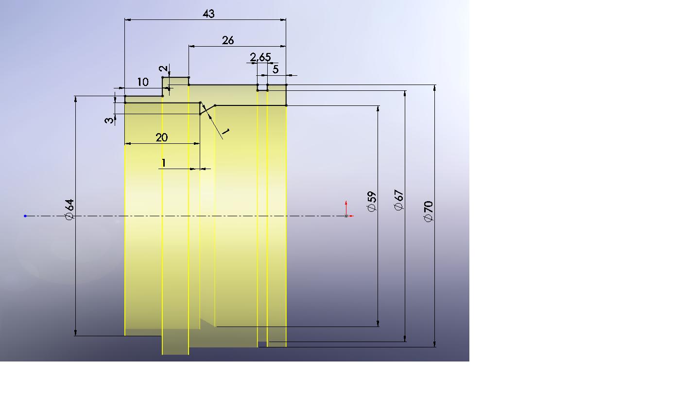

Hi Leute!
Ich bin auf der Suche nach einem "Knopf". Es sollte doch möglich sein die "Vorschau" in einer Skizze zu deaktivieren. Mit Vorschau meine ich dieses gelbe Rotationsteil (siehe Anhang). Ich will eigentlich nur das gezeichnete Profil sehen. Bei einem Kollegen von mir funktioniert es, der weiß aber nicht wo man das eingestellt hat.
Danke für's lesen!
MFG

EXTRAS-OPTIONEN-SYSTEMOPTIONEN-LEISTUNG - Schattierte Vorschau verwenden -Haken raus!

Danke für die schnelle Antwort! Hatte aber leider nicht den erhofften Effekt
Noch andere Ideen?

Das wundert mich, bei mir ist es genau dieser Haken. Ist die Option auch wirklich geändert bei Dir, vielleicht fehlt da eine Berechtigung in der Registry?!
Wenn ich ein vorher mit Vorschau erstelltes Feature nach Entfernen des Hakens aufrufe, sehe ich die Vorschau nicht mehr....

Versuch mal das Instand3D auszumachen. Dann ist das weg.

Instant 3D ausmachen, dann isses wech.

Stimmt nicht: Bei mir kann ich Instant3D ein- und Ausschalten und es ist trotzdem da (2008SP3.0 wie er)!          => Beweis =>

Ich nehme mal an daß "Phlosen" die Skizze in Bearbeitung hat, und nicht das Feature. Wenn dann Instant 3D an ist, dann wird in der Skizze schon eine Vorschau gezeigt, da sind schon mehrere drüber gestolpert...
Wenns allerdings die Vorschau beim "Feature bearbeiten" gemeint ist, keine Ahnung ob und wie man die wegbekommt. Ich finde sie sehr praktisch.

Gut, so stimmts - bei der Bearbeitung der Skizze wird es angezeigt, wenn Instant3D an ist. Bei der FeatureBearbeitung ist es der genannte Haken in den Leistungseinstellungen.

Das Instant3D war es! Hätte nicht gedacht das es damit zu tun hat!
Vielen Dank an alle für die schnelle Hilfe!
