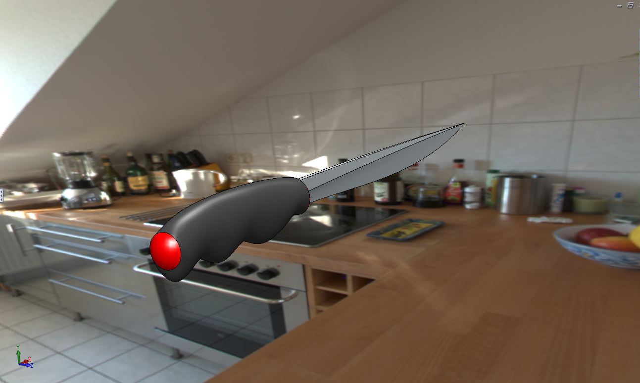

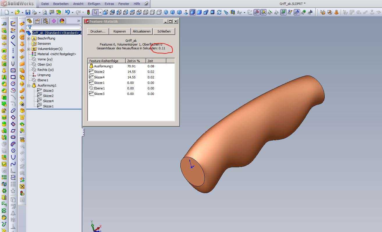

finde mit der Schnitzmethode klappen Bleistifte schon mal ganz gut
Und ganz ohne Flächen
http://ww3.cad.de/foren/ubb/Forum2/HTML/020752.shtml#000003
Mal im Ernst, in SWX führen viele Wege nach Rom , oft ist es besser direkt Volumen zu erzeugen
Das Ziel ist doch, auch beim Flächenaufbau, am Ende Volumen.
Du nutzt jetzt SWX   versuche es nicht so zu bedienen wie Catia , auch wenns schwerfällt.

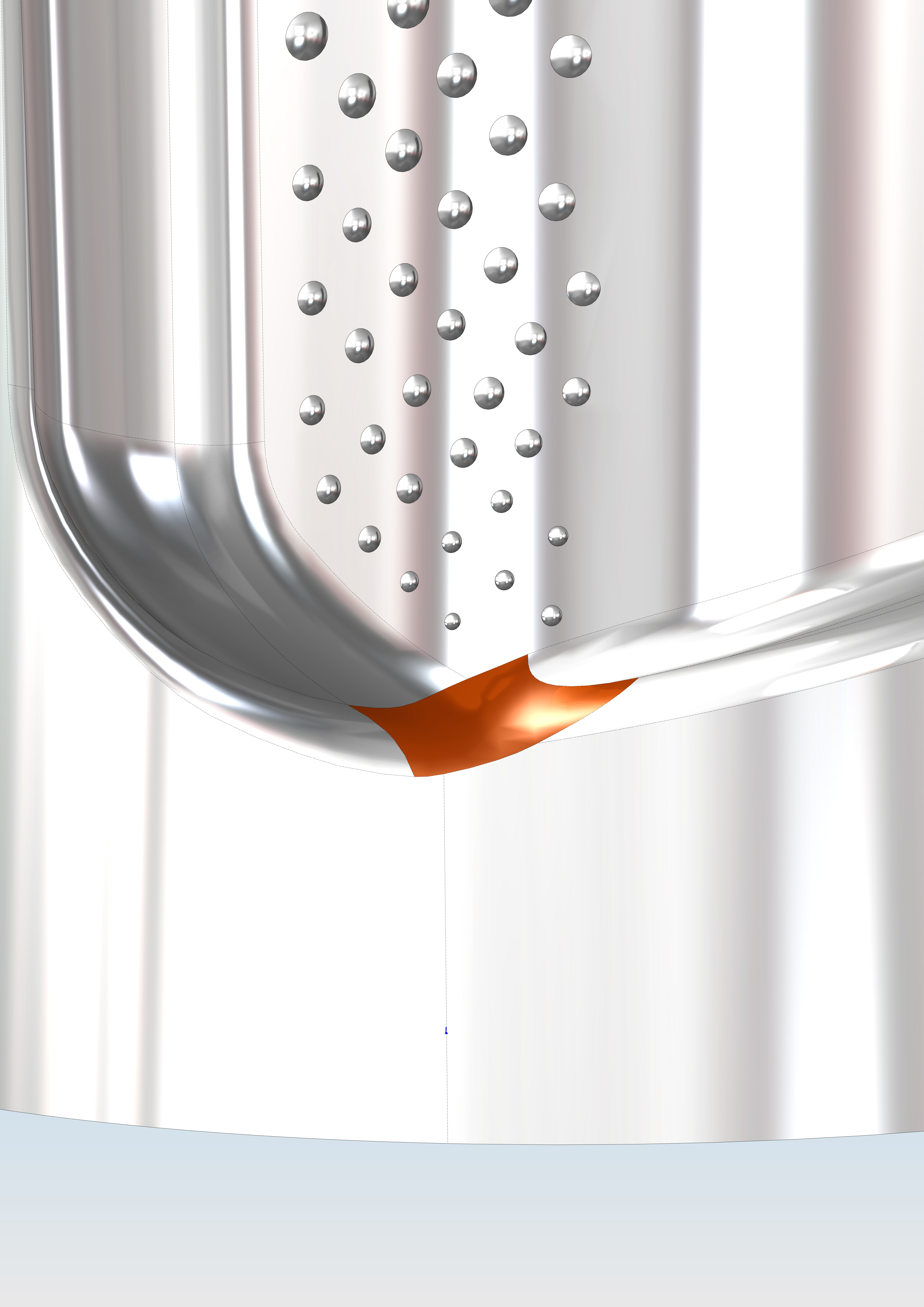

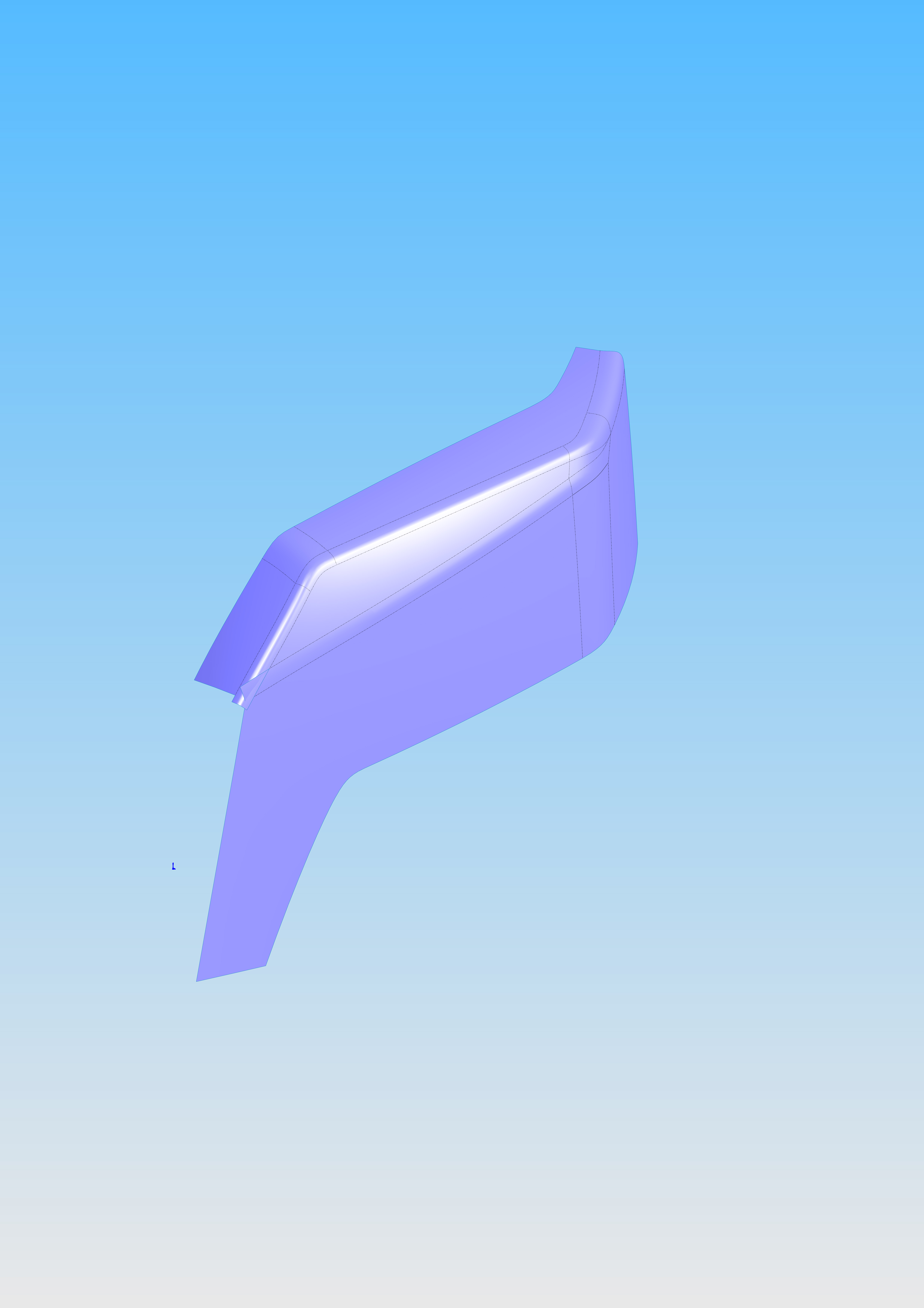

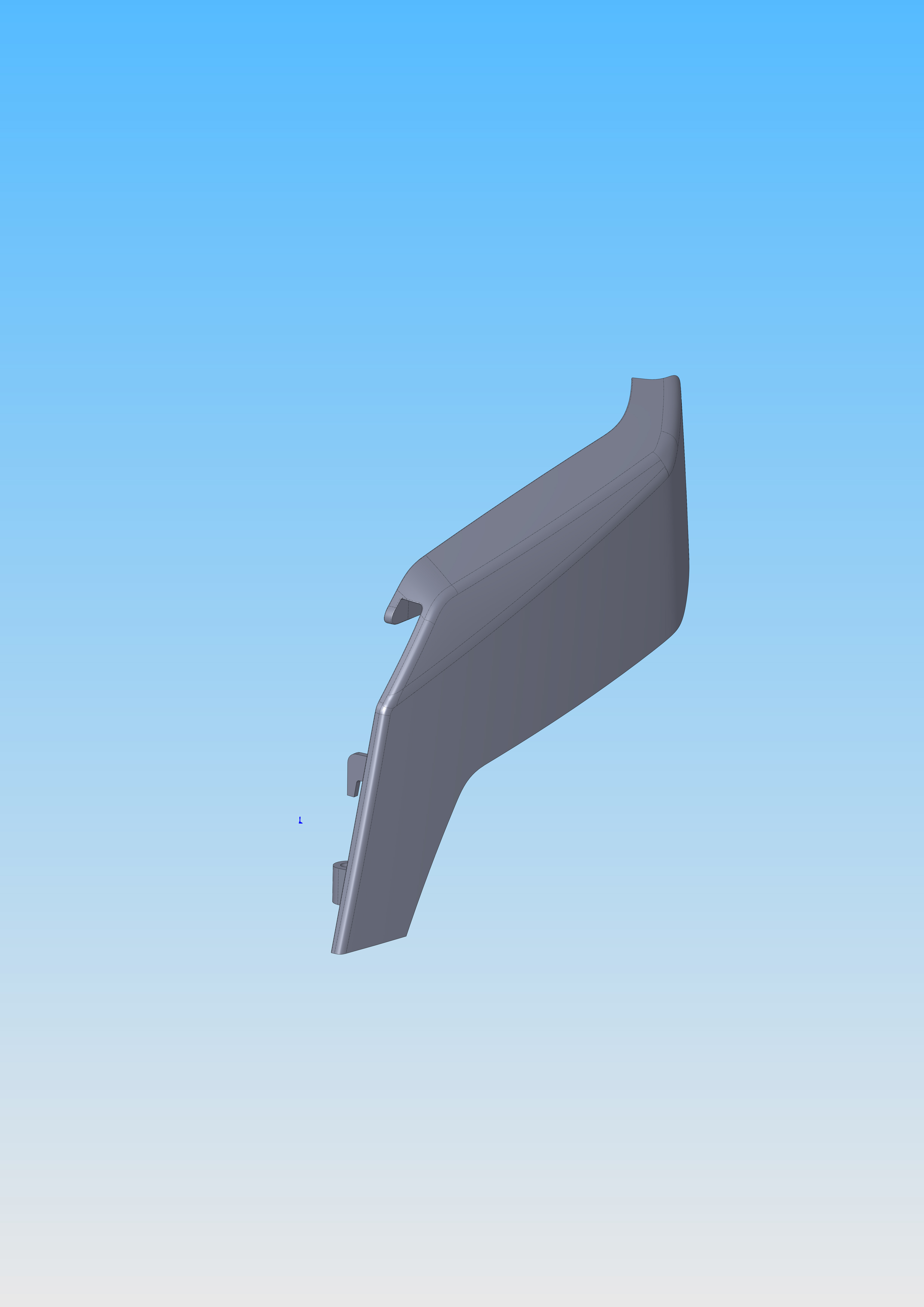

erstellt am: 26. Mai. 2011 08:00    Editieren oder löschen Sie diesen Beitrag!  <-- editieren / zitieren -->   Antwort mit Zitat in Fett Antwort mit kursivem Zitat    Unities abgeben: 1 Unity (wenig hilfreich, aber dennoch)2 Unities3 Unities4 Unities5 Unities6 Unities7 Unities8 Unities9 Unities10 Unities Nur für Mr. Spätzle 10 Unities + Antwort hilfreich

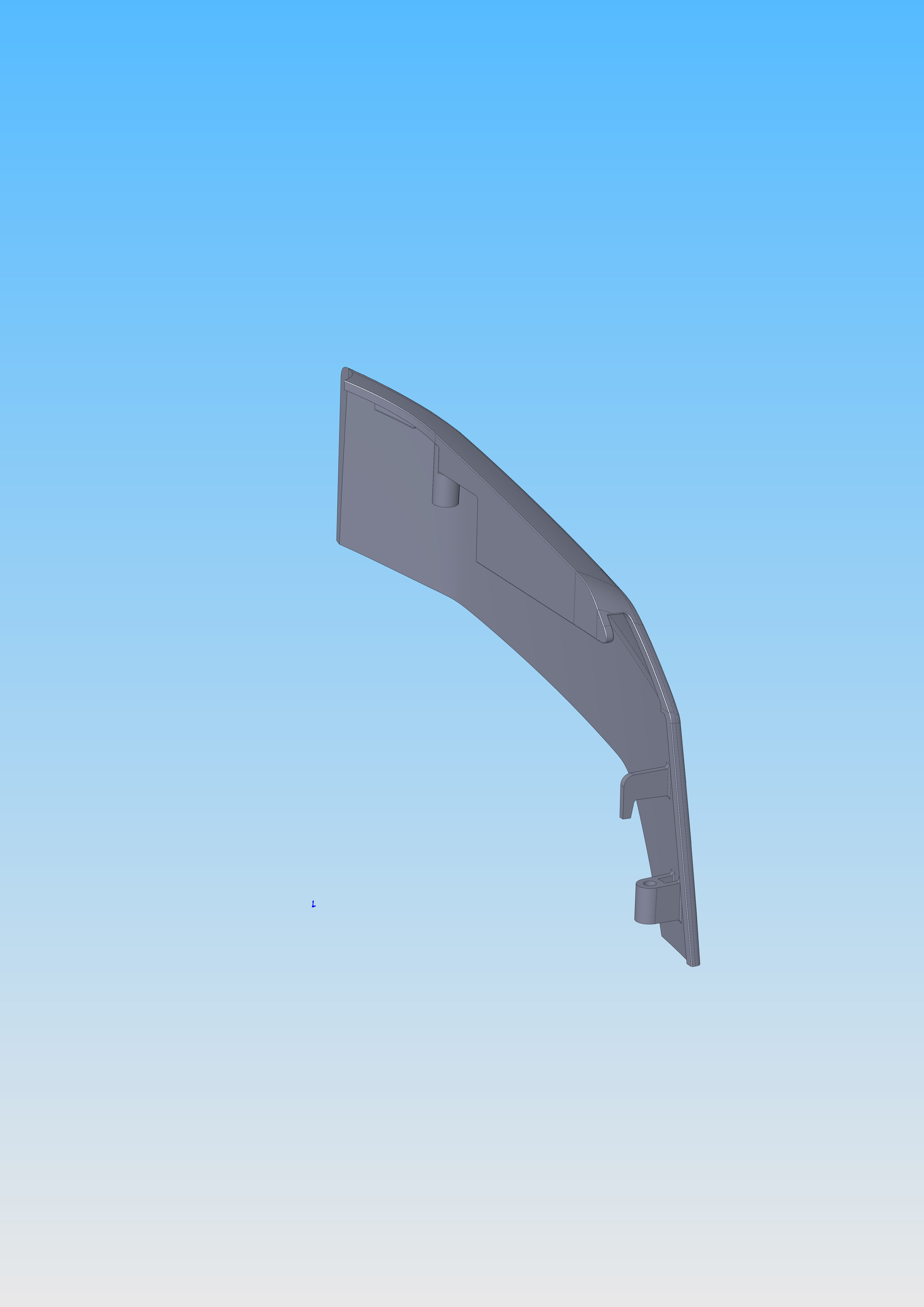

Hallo Lutz,
z.B. bekommst Du diese Flächen (Flaechen.jpg) vom Designer und sollst dieses parametrische Teil (weitere Bilder) daraus erstellen. Die Flächen müssen dabei in SWXSolidWorks neu erzeugt werden und müssen krümmungsstetig ineinander über gehen. Wie gehst Du das an, wenn nicht über die Flächen?
Bei einem anderen Modell hatte ich diese Fläche (orange in Flaeche2.jpg). Diese lässt sich durch das Zusammentreffen unterschiedlichster Flächen nur über die Flächenfunktion erzeugen. Die Fläche wurde ganz am Anfang im Featurebaum erstellt und war sauber. Durch spätere Features, die mit dieser Fläche gar nichts zu tun haben, wurde diese dennoch beeinflusst und war dann völlig "zerknittert". Wer rechnet schon damit, dass ein früheres Feature durch spätere plötzlich in seiner Eigenschaft beeinflusste wird?
Außerdem hatte ich auch das Problem, das die Funktion "Elemente übernehmen" bei Splines keine saubere Projektion der Originalgeometrie auf die Ebene war und sich dadurch weitere Probleme ergaben. Ich fürde dies auf die erlaubten Ungenauigkeiten im SolidWorks-Berechnungskern zurück. Bei UG hatte ich früher die Möglichkleit, die Genauigkeit der Geometrieberechnung selbst zu bestimmen. Damit ließen sich solche Probleme umgehen.
Liebe Grüße,
Daniel
[Diese Nachricht wurde von DanielH am 26. Mai. 2011 editiert.]

erstellt am: 26. Mai. 2011 08:04    Editieren oder löschen Sie diesen Beitrag!  <-- editieren / zitieren -->   Antwort mit Zitat in Fett Antwort mit kursivem Zitat    Unities abgeben: 1 Unity (wenig hilfreich, aber dennoch)2 Unities3 Unities4 Unities5 Unities6 Unities7 Unities8 Unities9 Unities10 Unities Nur für Mr. Spätzle 10 Unities + Antwort hilfreich
Hier noch das letzte Bild. Irgendwie gingen nicht mehr als 3 Bilder.

erstellt am: 26. Mai. 2011 10:31    Editieren oder löschen Sie diesen Beitrag!  <-- editieren / zitieren -->   Antwort mit Zitat in Fett Antwort mit kursivem Zitat    Unities abgeben: 1 Unity (wenig hilfreich, aber dennoch)2 Unities3 Unities4 Unities5 Unities6 Unities7 Unities8 Unities9 Unities10 Unities Nur für Mr. Spätzle 10 Unities + Antwort hilfreich
Da die Flächen ja neu modelliert werden sollen und nicht die gelieferten verwendet werden müssen: Alles was man als Flächen modellieren kann geht normalerweise auch gleich als Volumen und das würde ich bevorzugen. Krümmungsstetige Übergänge kann man beim Verrunden einstellen.
Gib doch mal ein richtiges Teil her, bei den Bildern sieht man nicht viel...

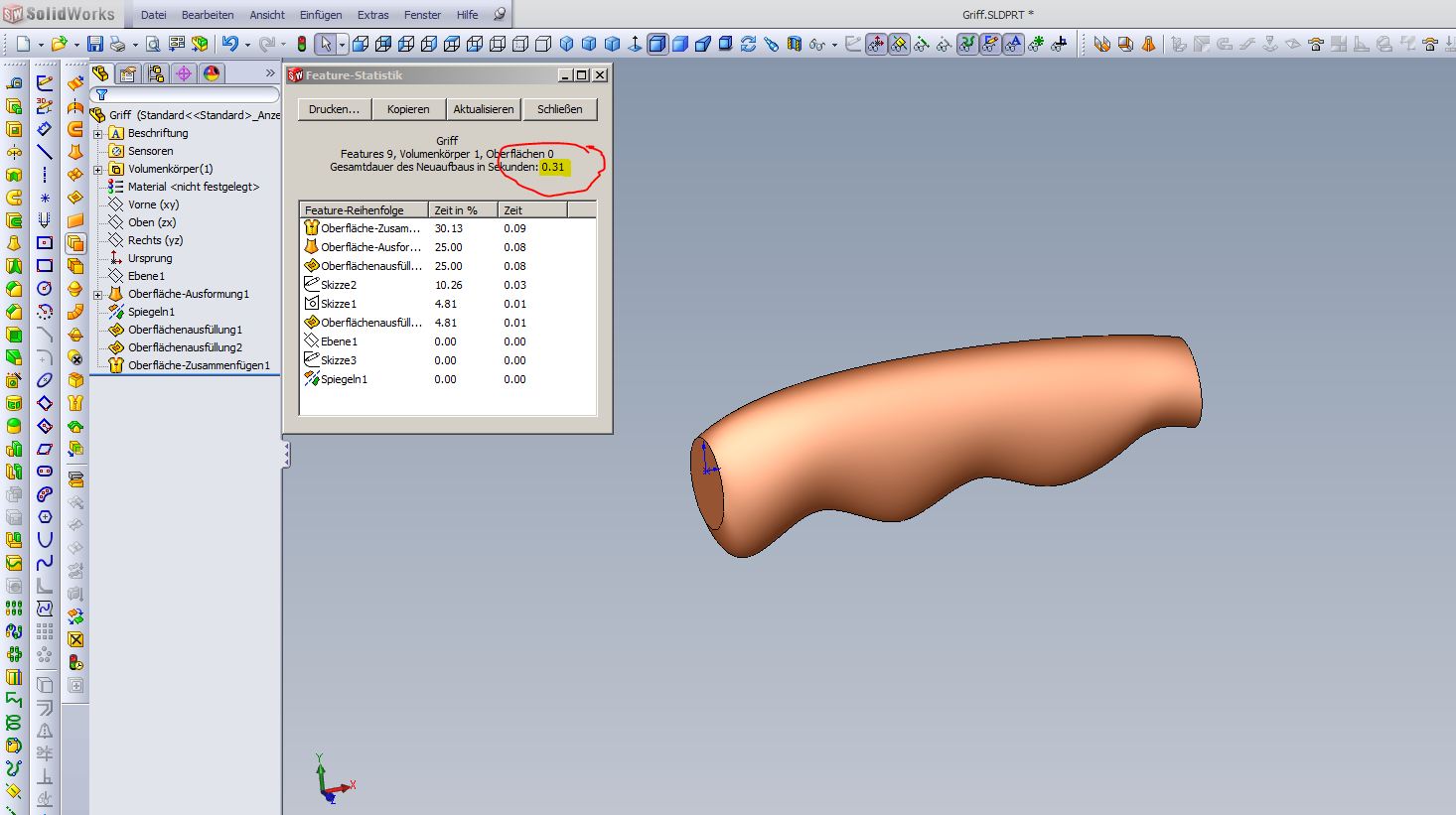

erstellt am: 26. Mai. 2011 14:41    Editieren oder löschen Sie diesen Beitrag!  <-- editieren / zitieren -->   Antwort mit Zitat in Fett Antwort mit kursivem Zitat    Unities abgeben: 1 Unity (wenig hilfreich, aber dennoch)2 Unities3 Unities4 Unities5 Unities6 Unities7 Unities8 Unities9 Unities10 Unities Nur für Mr. Spätzle 10 Unities + Antwort hilfreich
Griff.zip
Original erstellt von Lutz Federbusch:
Hier jetzt mal ein richtiges Teil. Sehr einfach mit Flächen. Wie würde dies im Volumen gehen?
Liebe Grüße,
Daniel

Krümmel
Beiträge: 6243
Registriert: 14.09.2008
Was mit SWX so alles geht ;-)
erstellt am: 26. Mai. 2011 23:02    Editieren oder löschen Sie diesen Beitrag!  <-- editieren / zitieren -->   Antwort mit Zitat in Fett Antwort mit kursivem Zitat    Unities abgeben: 1 Unity (wenig hilfreich, aber dennoch)2 Unities3 Unities4 Unities5 Unities6 Unities7 Unities8 Unities9 Unities10 Unities Nur für Mr. Spätzle 10 Unities + Antwort hilfreich
2011Griff_ak.zip
Hallo Daniel,
es geht sogar noch einfacher
Hier mal als Einfeatureteil mit Deinen Originalskizzenabmessungen.
Und als Zugabe laut Featurestatistik 3mal so schnell
Schaus Dir mal an
Grüße Andreas
Stillstand ist Rückschritt
Torsten Niemeier
Maschinenbau Ingenieur
Beiträge: 3743
Registriert: 21.06.2001
** CSWP 04/2011 **
** CSWE 08/2011 **
erstellt am: 26. Mai. 2011 23:40    Editieren oder löschen Sie diesen Beitrag!  <-- editieren / zitieren -->   Antwort mit Zitat in Fett Antwort mit kursivem Zitat    Unities abgeben: 1 Unity (wenig hilfreich, aber dennoch)2 Unities3 Unities4 Unities5 Unities6 Unities7 Unities8 Unities9 Unities10 Unities Nur für Mr. Spätzle 10 Unities + Antwort hilfreich
Ausformung mit mehreren Leitkurven...schöööön-10Us.
Käme natürlich besser mit 'ner guten Bühne und 'ner verchromten Oberfläche...
Gruß, Torsten
