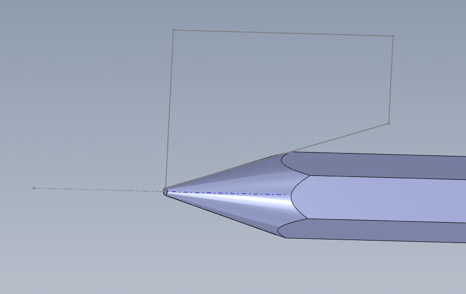

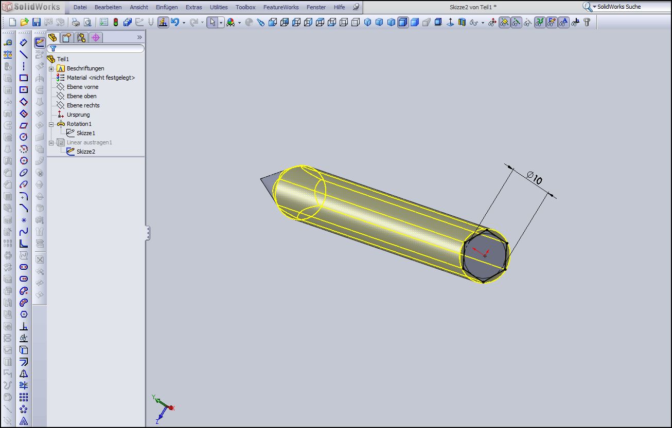

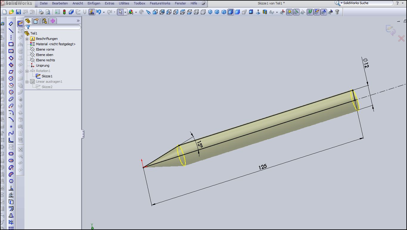

Wie modelliere ich am einfachsten ein Werkstück das wie ein angespitzter Bleistift aussieht?
1) Sechskant linear austragen - kein Problem
2) Ein Dreieck zum Kegel rotieren - auch kein Problem
Leider passt der Übergangsbereich jetzt nicht zusammen, bzw. sieht nicht so aus, als ob
man ein Sechskantmaterial auf der Drehmaschine anspitzt

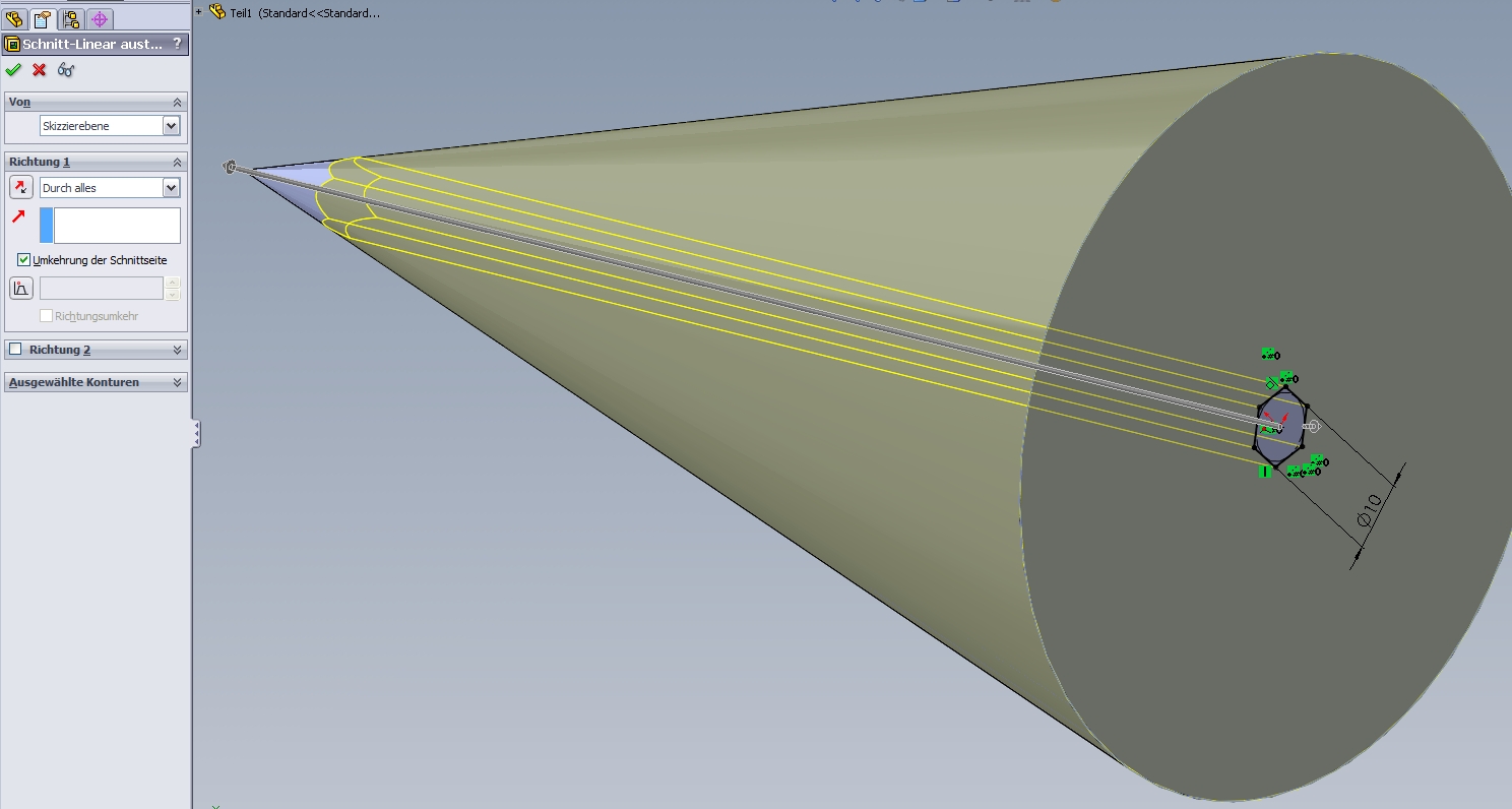

Ich denke, du solltest nicht einen Kegel modellieren und aufsetzen, sondern das Negativ davon abziehen.
Ganz spitz darf es übrigens nicht werden, weil sonst in der Spitze eine Nullstelle entsteht, und den mag der Parasolid-Kernel (das dem SWXSolidWorks zugrunde liegende mathematische Modellierungssystem) leider nicht. Da musst du tricksen und wenn es nur ein Hundertstel ist.
Grüße Günter
Nachtrag: du kannst auch deine Methode verwenden, wenn der Kegeldurchmesser größer / gleich dem Außenkreis deines Sechsecks ist. Du musst dann nur einen weiteren Befehl einsetzen, bei dem du alles außerhalb deines Sechsecks wegschneidest. Beim Abziehen die Umkehrung der Schnittseite anklicken.

heissen Dank, hat jetzt auf Anhieb funktioniert.
An der Spitze größer 0 bin ich in Wirklichkeit
gescheitert weil die SW Meldung etwas vieldeutig ist.
(Skizze nicht geschlossen usw.)

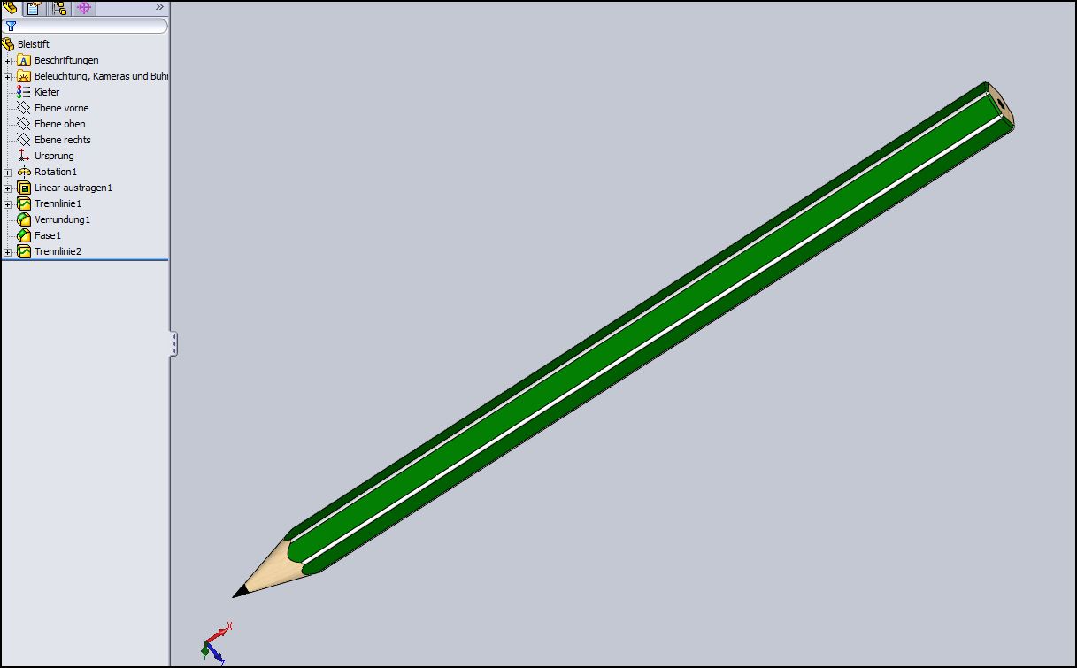

Was mit SWX so alles geht ;-)
erstellt am: 15. Aug. 2010 03:06    Editieren oder löschen Sie diesen Beitrag!  <-- editieren / zitieren -->   Antwort mit Zitat in Fett Antwort mit kursivem Zitat    Unities abgeben: 1 Unity (wenig hilfreich, aber dennoch)2 Unities3 Unities4 Unities5 Unities6 Unities7 Unities8 Unities9 Unities10 Unities Nur für janvi 10 Unities + Antwort hilfreich
so geht es auch mit einer Null als Spitze

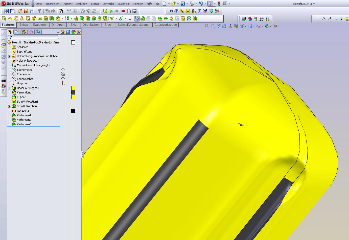

Schwierig wird es erst wenn man das zerkaute Ende modellieren möchte

Wo ein Kaumuskel, da ein weg.
Es soll ja echt aussehen.
Vielleicht hat ja jemand Spuke in Photoworks, dann wirds superrealistisch.
