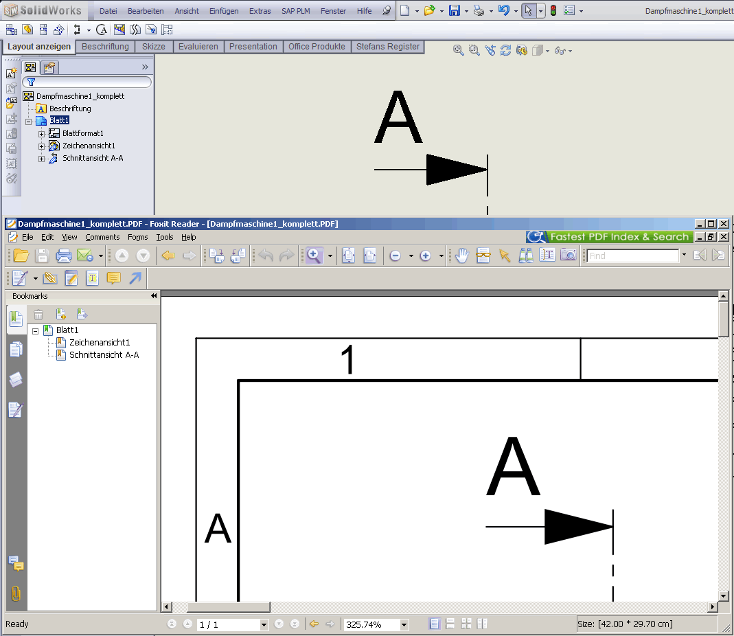

Hallo Zusammen,

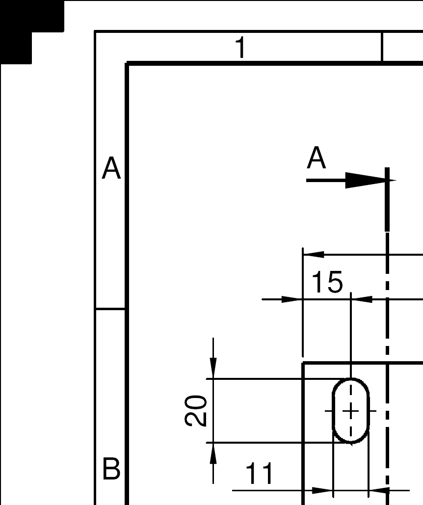

ich wurde von einem Anwender darauf aufmerksam gemacht das die Position der Schnittlinien-Pfeile im Ausdruck nicht genau auf der Schnittlinie sitzt.
Zum Vergleich habe ich zwei Bilder mit angehängt. SolidWorks.jpg zeigt die Zeichnung in SolidWorks, Ausdruck ein gedrucktes PDF Dokument.
Im Ausdruck sieht man deutlich das der Pfeil nicht bei der Schnittlinie endet, sondern darüber hinaus geht.
Nun die Fragen: Ist das bei euch auch so? Kann ich das evtl. in den Dokumenteinstellungen optimieren.
Danke für eure Antworten.
Mfg Daniel

Hallo Daniel,

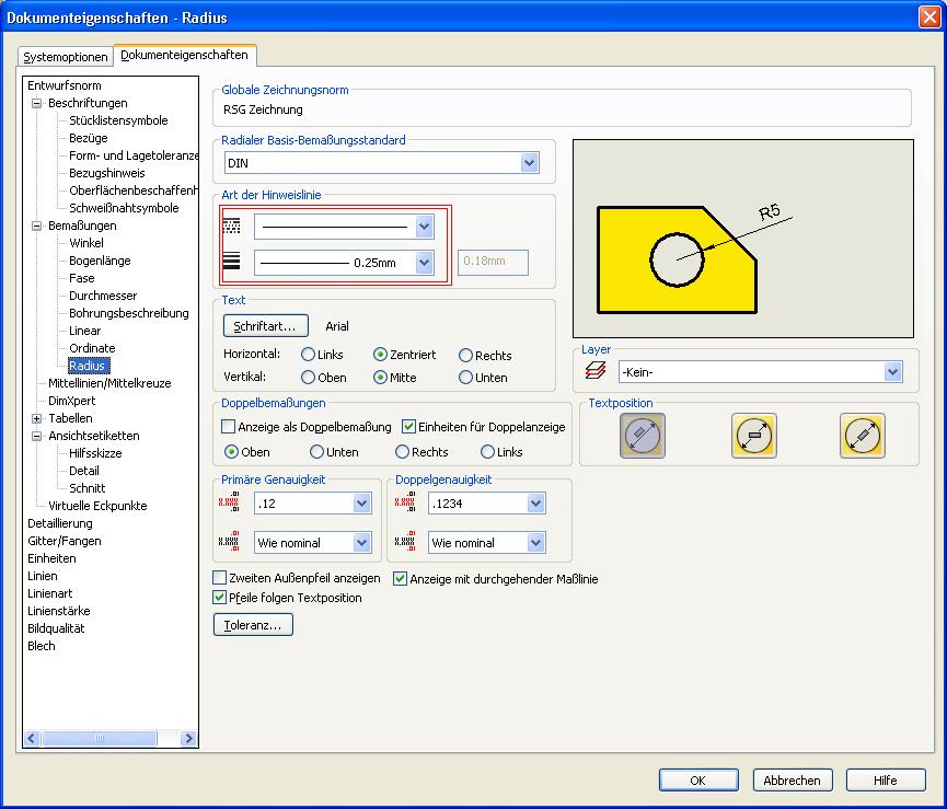

zum ersten Teil Deiner Frage, nein bei mir ist es nicht so. Ich habe das auch noch nie gesehen. Leider habe ich auch keinen direkten Plan wo das herkommt, nur eine Vermutung. Ab irgendeiner  SWX Version (weis leider nicht mehr welcher) wurde das Thema Linienstärken überarbeitet. Seither ist es auch möglich bestimmten Dingen wie z.B. Schnittlinien oder Maßen Linienstärken in den Dokumenteinstellungen zuzuweisen (siehe Bild). Ich glaube ich habe das beim testen letztes Jahr mal bemerkt als ich versehentlich dort eine andere Linienstärke angewählt habe. Vielleicht ist es das.
gruß Heiko

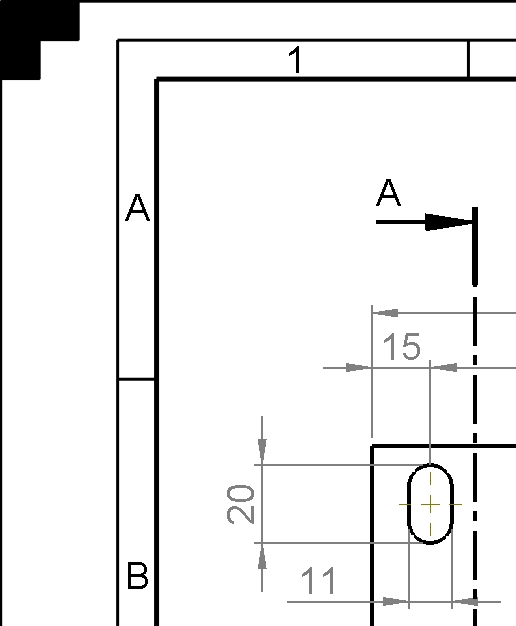

Hallo Daniel,
hab ich bisher noch nicht beobachtet. Druckt ihr das PDF oder exportiert ihr das einfach?
Im angehängten Bild ist es mit dem normalen PDF Export gemacht, aber auch beim Drucken in pdfFactory, PDF995 und PDFcreator kommt es in meinem Kurzversuch korrekt aus. Ich nutze den Foxit-Reader zum Anzeigen, Tests jetzt gerade mit der SW2011 auf Windows XP.

ich wurde von meinen Kollegen ebenfalls auf dieses Problem hingewiesen. Scheint auf jedenfall etwas mit der Linienstärke der Schnittlinie zu tun zu haben. Bei einer Linienstärke von über 0,35 tritt dieser Fehler auf den Ausdrucken/PDF-Exporten auf. Ich habe bisher keine Möglichkeit gefunden das unabhängig von der Linienstärke zu lösen.
cheers Christian

Zunächst mal danke für eure Antworten.
Kein wunder das ich bei der Suche auch nichts zu diesem Thema gefunden habe.
Die Schnittlinie ist dicker als 0,35. Daran kann es also liegen.
Das Bild habe ich mit einem PDF-Drucker (FreePDF XP) erstellt.
Das Probelm besteht jedoch auch beim normalen Drucken, dort ist es dem Anwender aufgefallen.
Beim "Speichern unter" als PDF ist alles in Odrnung.
Scheint wohl wirklich ein Problem beim Drucken in SolidWorks zu sein.
Da wir "normal" nur die "Save-As" PDF's drucken und wir bald auf 2011 umsteigen, werde ich diesen kleinen Schönheitsfehler ignorieren.
Mfg Daniel

Wenn ich die Schnittlinienstärke extrem ändere auf breite Dick(2) bei mir 1mm dann sieht man das mit der überschneidenden Linie sehr gut schon in der Druckvorschau. Ich habe den Eindruck daß alles außer Dünn bei mir 0,25 die Linie schneidet. Ehrlich gesagt glaube ich auch nicht wirklich daß es in der 2011er weg sein wird, habs aber auch nicht getestet.
