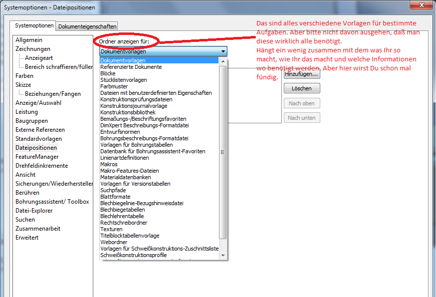

hier ein Bild dazu. Ein wenig zu einfach machst du Dir das schon mit dieser Frage. Du wirst nicht da drum herum kommen Dich sehr viel tiefer damit zu beschäftigen, um die "richtigen" und sinnvollen Wege dazu zu wählen.
MFG Robert Hess.
