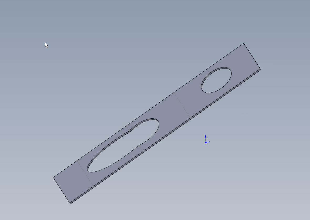

Hallo Leute,
ich hätte eine Frage bezüglich Blechelementen.
Ich habe zunächst ein Basisblech erzeugt und skizzierte Biegungen hinzugefügt.
Anschließend mit einem ausgetragenen Schnitt versehen.
Wenn dieser Schnitt durch die Biegung verläuft, funktioniert aber die Abwicklung nicht.
Frage: Ist es überhaupt möglich einen Schnitt durch eine Biegung zu erzeugen und dann abzuwickeln?
danke schonmal..

das geht schon. Meist vorher Abwickeln dann den Schnitt erstellen dann wieder Aufwickeln, die Befehle heissen Entfalten und Falten.
klaar, ist es... Entfalten, schneiden, falten, anpassen, fertig.

Blech1.zip
Hallo nochmal
oder so:
Gruss Frank O.

Vielen dank,
hat funktioniert.
der fehler lag bei mir daran, dass der schnitt, kein "normaler schnitt" war.
hab den biegeradius vergrößert, so dass ich "normaler schnitt" anwenden konnte,
dann hats geklappt!
