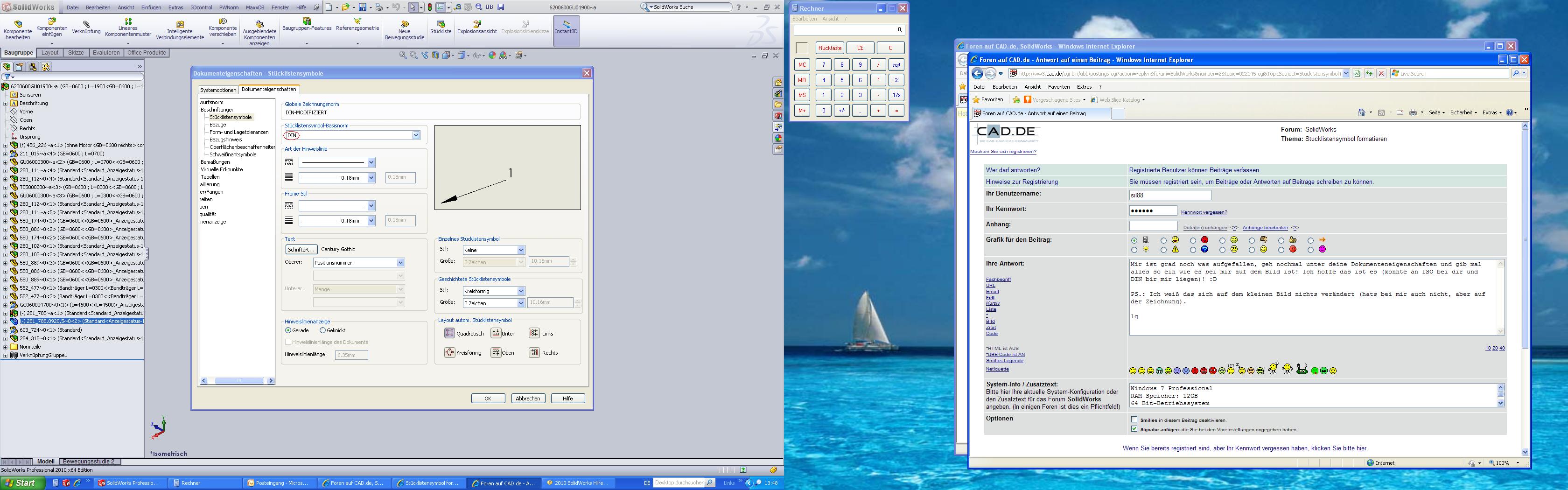

hoffe ma das klappt bei dir auch, bin mir nur nicht so ganz sicher.
Also wenn du auf das Stücklistensymbol klickst un dann mit rmt auf Eigenschaften gehst, öffnet sich ein zusätliches Fenster wo Hinweislinie steht, da dann hinweislinie mit mehreren Knicken auswählen und schon is die Nummer mittig.  Ist allerdings glaub ich en bissi geschumellt!
ps.:hoffe das bild kannst du öffnen, hab noch nie was hochgeladen

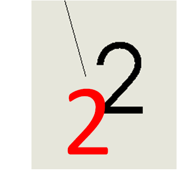

Mir ist aufgefallen, dass, wenn ich das Symbol ausgewählt habe und den Mauszeiger über die Ziffer führe, ein blaues "A" mit einem grünen Kästchen darunter erscheint, welches die Position links, mittig, rechts ändert. Ist das eine Einstellungsfunktion?
Habe nochmal ein Bild eingefügt. Schwarz, wie es ist. Rot, wie ich es will.

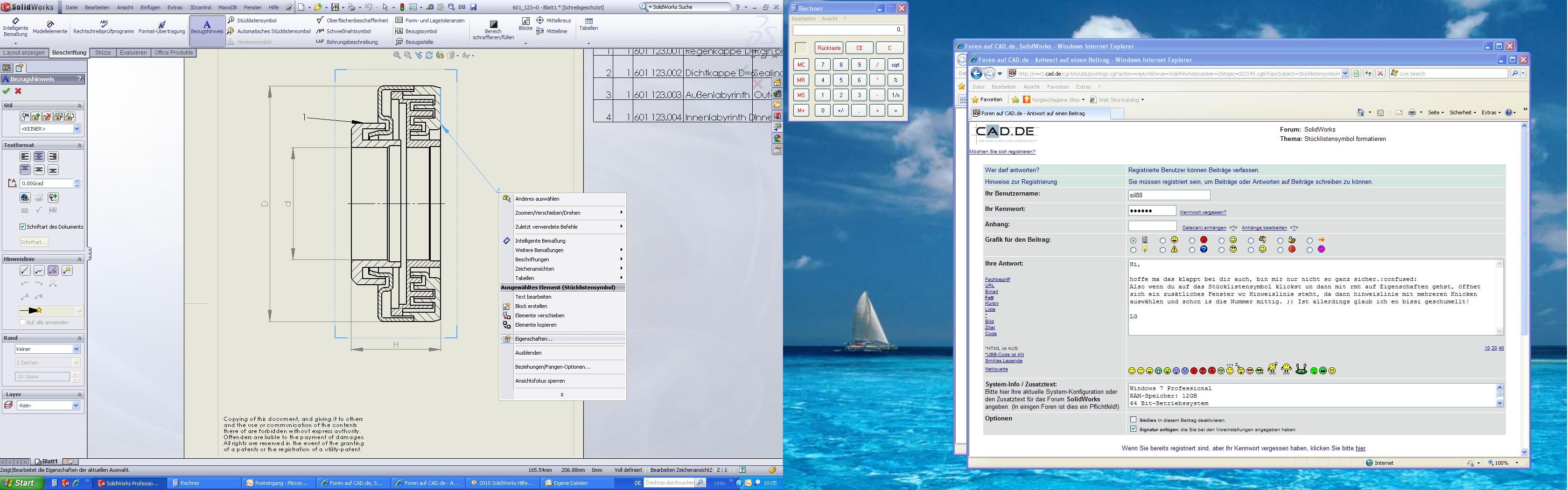

ich bin jetzt verwirrt warum bei Dir das so nicht geht. Ich habe jetzt mal ein Bild angehängt vielleicht hast Du doch noch etwas anders gemacht. Das blaue A mit grünem Punkt der sich bewegt ist eigentlich nur eine optische Hilfe die anzeigt was bei einem klick mit der Maus genommen wird. Warum aber der grüne Punkt sich bewegt um die Exken herum weis ich nicht, jedenfalls kann man damit nichts machen (oder ich weis es nicht).

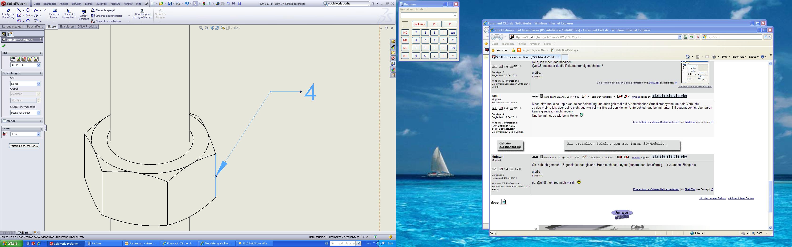

bei uns ist die Position der Linie zur Zahl davon abhängig, in welchem Winkel die Linie zu dem Bauteil steht.
Dem entsprechend wandert die Zahl auch um das Ende der Linie!

stimmt, wenn ich die Positionsnummer bewege, ändert die Ziffer die Position zur Hinweislinie. Aber so, wie es bei Heiko funktioniert, und ich es haben will, wird es nicht, wenn ich die Symbole ober- und unterhalb der Baugruppe bewege.
Wird sowas auch durch die Norm in den Dokumenteneigeschaften beeinflusst? Will da jetzt nicht ohne Plan drin rumspielen.

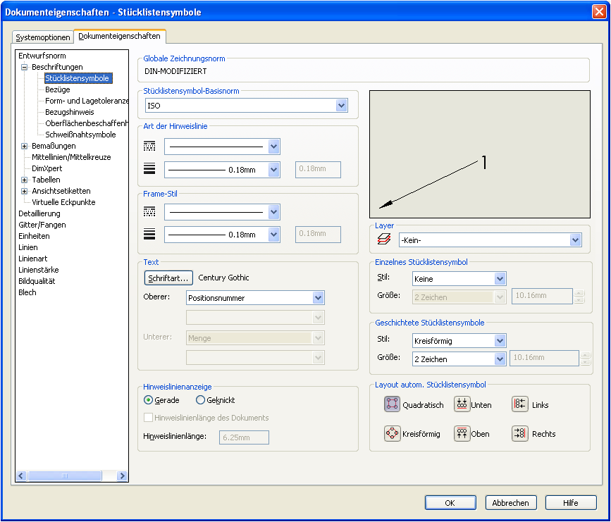

Mal ne Frage zum Verständnis: machst du Automatische Stücklistensymbol und gibts dann quadratisch an?
Danach kann man die einzeln ja noch bewegen und dann müsste der pfeil mittig bleiben.
Mach mal bitte ein Bild von deinen Einstellungen (bei Optionen).   Vielleicht kann man schauen was bei dir anderst eingestellt ist oder so.

Nein, ich mach das händisch.
@sil88: meintest du die Dokumenteneigenschaften?

Mach bitte mal eine kopie von deiner Zeichnung und dann geh mal auf Automatisches Stücklistensymbol (nur als Versuch).
Ja das meinte ich, aber deins sieht aus wie bei mir (bis auf den kleinen Unterschied, das bei mir unter Stil quadratisch is, aber daran kanns glaube ich nicht liegen)
Und bei mir ist es wie beim Heiko

Ok, hab ich gemacht. Ergebnis ist das gleiche. Habe auch das Layout (quadratisch, kreisförmig, ...) verändert. Bringt nix.

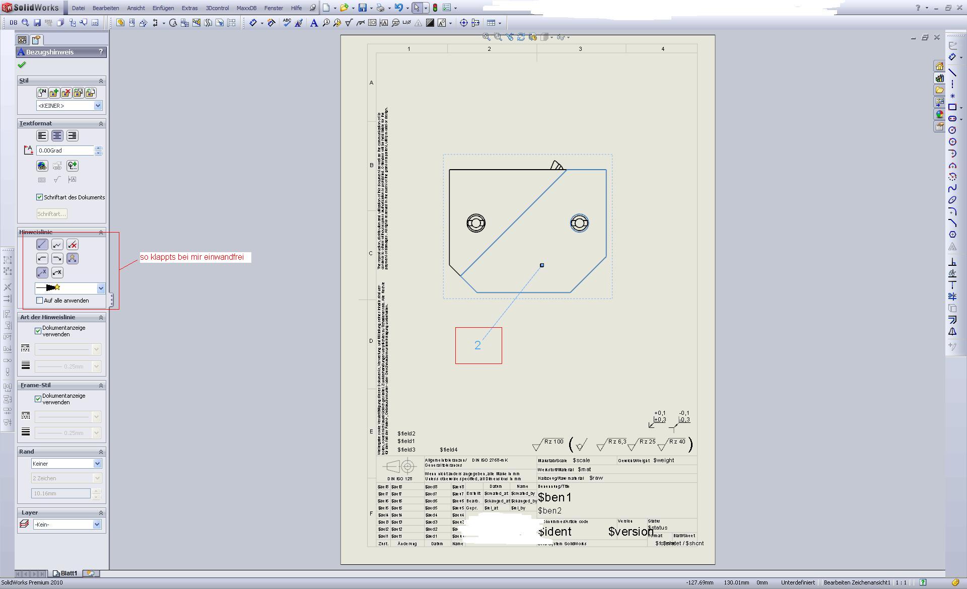

Geht das nicht wenn du das so machst wie auf meinem eingefügten Bild?

Vorgabe vom Betreuer ist Zeichnung nach Norm alias Hoischen. Deshalb hätte er die Positionsnummern gerne ohne Knick und Linie setzt mittig an Ziffern an, und nicht seitlich. Bei SolidEdge war das einfach so, habe ich gar nicht zu schätzen gewusst.
