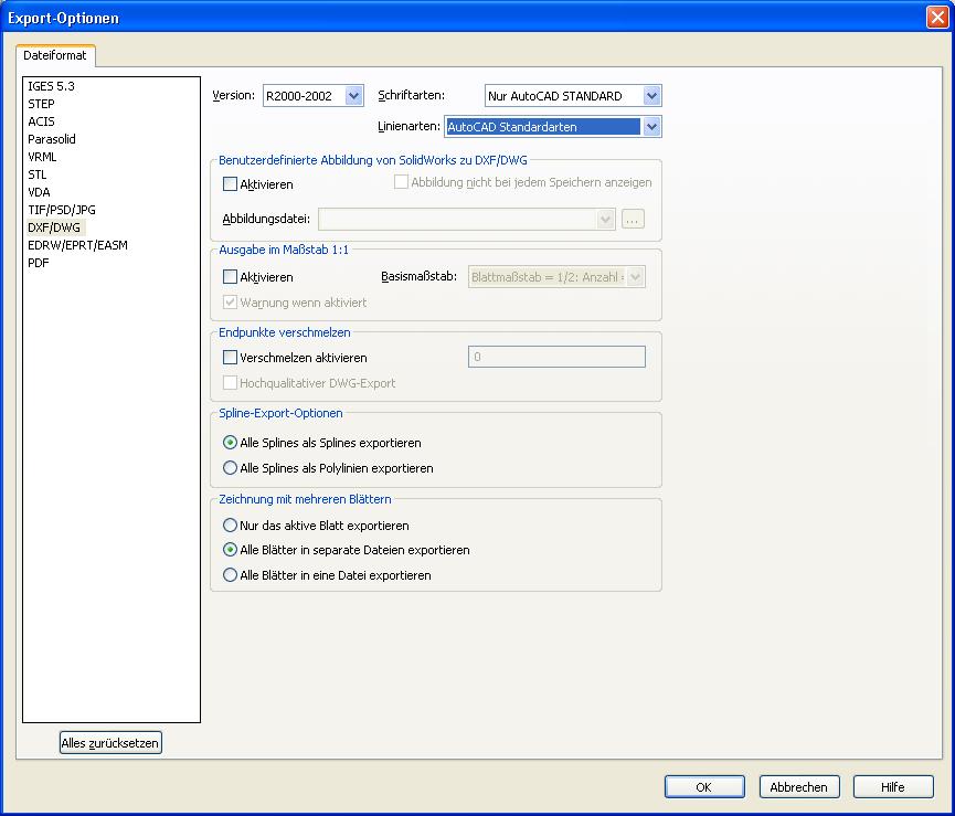

Hallo Allerseits!
Ich möchte eine DWG Datei aus eine SWXSolidWorks Zeichnung exportieren und habe das Problem das meine angrenzenden Bauteile nicht mit dem in SWXSolidWorks eingestellten Linientyp Phantom, sondern als ganz normale Körperkante exportiert werden.
Ich müsste jetzt bei jedem Export jedes mal ne viertel Stunde lang in AutoCad alle Linien die Phantomlinien sein sollen zu Phantomlinien machen.
Kann man das nicht in der Abbildungsdatei definieren? Oder muss ich irgend etwas anders machen?
Hab auch schon versucht die Phantom-Bauteile auf einen separaten Layer in SWXSolidWorks zu legen. Leider auch ohne erfolg.
Danke schonmal für eure Hilfe!

die Sache mit dem Layer könnte die Lösung sein. Man kann in der Dialogbox zur Definition der Abbildungsdatei sagen, dass Elemente, die schon auf Layern liegen, auf diesen bleiben sollen. So könnte vermieden werden, das die Körperkanten der angrenzenden Bauteile wieder als "normale" Körperkanten behandelt werden. Schon probiert?

ich habe das bei mir gerade mal getestet allerdings auf SWX2010 und bei mir hat es auf anhieb geklappt. Die Gute Nachricht es geht   die schlechte, warum bei mir und bei Dir nicht. Mangels ACAD habe ich es nur im DWG Editor angeschaut.
Ich habe Dir mal ein Bild angehängt wie ich exportiere, allerdings verwende ich keine Abbildungsdatei und keine Layer beim Export. Es geht alles auf Liniendefinition im DWG/DXF alles Layer 0
Hast Du Dir die Linie im ACAD mal genau angesehen? Steht dort wenn Du die Linie markierst dann nicht Phantom bzw. der in der Exportdatei angegebene Layer und in der Layer def. dann Phantom? Evtl. hilft auch eine Beispiel DWG von Dir.

Original erstellt von Heiko Soehnholz:
Soeben probiert und DAS war die Lösung!
Vielen Dank!
