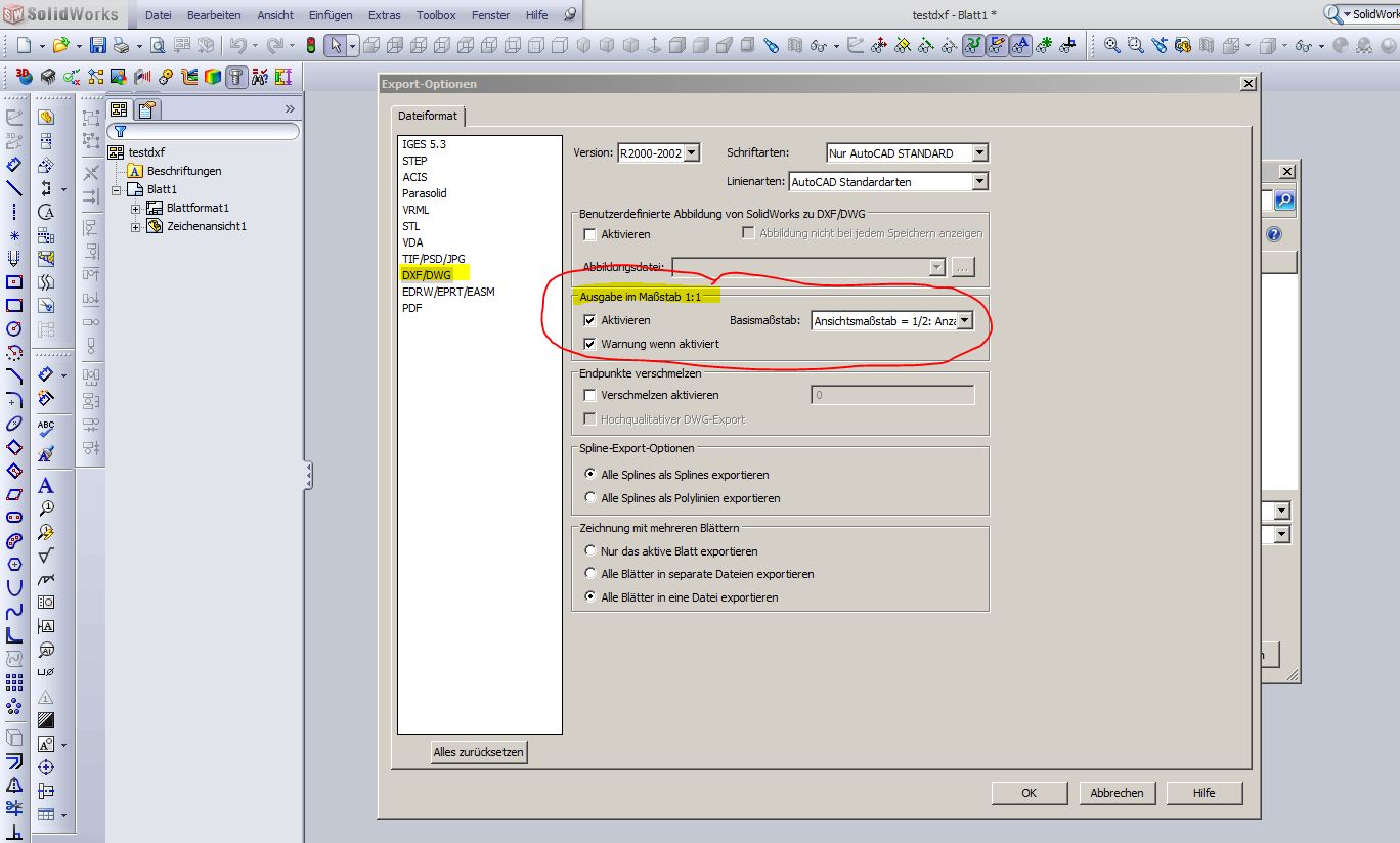

Ich habe ein Teil und dazu eine Zeichnung erstellt.
Das Teil ist 180mm lang und hat ein Gewinde.
Wollte, da es für ein A3 Blatt eigentlich zu klein ist auf A4 bringen, da mir das vollkommend ausreicht.
Allerding ist es für dieses Format schon wieder etwas zu lang, sodass ich es im Maßstab 1:2 gemacht habe.
Damit passt es ja nun auf das Blatt, aber wenn ich die DXF erstelle ist es ja auch 1:2, also nur noch 90mm lang.
Ich bräuchte es aber so, dass es auf A4 paßt, der Maßstab des Teil aber 1:1 ist, da wir diverse Sachen auch über CAM laufen lassen und da wäre es ja mit dem anderen Maßstab zu klein.
Ich habe hier schon einige Sachen gelesen zu Ausgabe als DXF, bin aber bisher leider noch nicht weiter damit gekommen.
Über Hilfe wäreich sehr dankbar,
Mutz

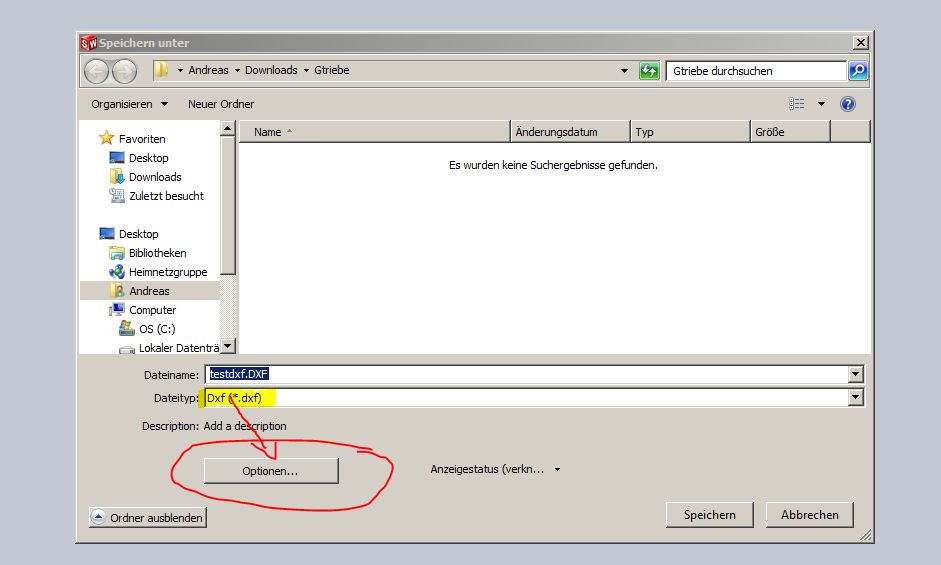

entweder Du speicherst direkt aus dem Modell als DXF,
oder klickst mal auf die Exportoptionen
Dann klappt das

keine Bange - man kann den DXF-Export auch auf einem beliebigen Blatt machen. Ich habe dafür A4-Blank. Also ohne ein Strich und der ist auf 1:1 eingestellt. Ich hole mir die Ansicht, die ich brauche, schiebe die mittels Makro zum Nullpunkt (Untere, linke Ecke vom Blatt) und speichere das ganze als DXF ab. Falls fürs Fräsen, oder Läsern die Kontur nich "ausreichend" oder fehlerhaft ist, bearbeite ich die in einem 2D-DXFfähigem Programm nach.
Makro ist hier zu finden:  http://ww3.cad.de/foren/ubb/Forum2/HTML/014850.shtml
G.   thomas
Nachtrag: auf A4 "180"mm nur mit BRUCH
[Diese Nachricht wurde von myca am 18. Apr. 2011 editiert.]

Hallo Mutz,
dieses Problem haben wir auch, deshalb erzeugen wir zu jeder Zeichnung, zu der wir ein DXF brauchen, ein "Blatt 2", auf der wir nur eine Ansicht des Modells im Maßstab 1:1 erzeugen, damit das DXF stimmt, genauso wie Thomas es beschrieben hat. Ansichten in anderen Maßstäben als 1:1 können nicht auf "echtes" 1:1 hochskaliert werden.
Mehr Informationen dazu findest du in der Solid Works Knowledgebase (nur für Subscriptionskunden) unter den Nummern
S-040622 und S-01097. Da findest du sehr ausführliche Erklärungen zu diesem Thema, da steckt mehr dahinter als man so ahnt...
Die Option "Ausgabe im Maßstab 1:1" finde ich eher irreführend, und verspricht nicht immer das, was der gemeine Anwender sich darunter vorstellt...

Original erstellt von ess-jay:
...... Ansichten in anderen Maßstäben als 1:1 können nicht auf "echtes" 1:1 hochskaliert werden.....

Meine Exporteinstellung für DXF steht standardmäßig auf der 2000er Version und "Ausgabe im Maßstab 1:1" ist deaktiviert weil man nicht im Griff hat was er dann macht (Batch) so erstellt er vom Blatt den Maßstab also der DIN A4 Rahmen wird exakt dargestellt und bei Blattmaßstab 1:2 werden die Ansichten verkleinert.

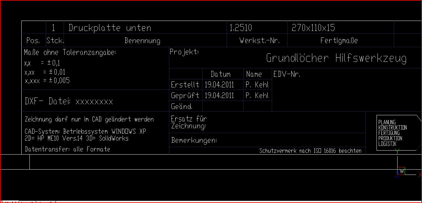

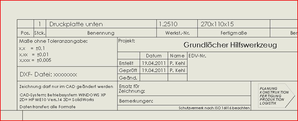

Habe aber noch ein anderes Problem was mit dem DXF Export zu tun hat und hoffe das passt hier noch rein.
Nachdem ich die DXF erstellt habe, erscheint mein Schriftfeld bzw. die Linien davon nicht mehr richtig.
Anbei 2 Bilder, evtl. wird es verständlicher.
Mutz

noch mal nachschauen in der Exportdatei nach den Liniendefinitionen. Außerdem Farbe ist nicht Schwarz-Weiß!
