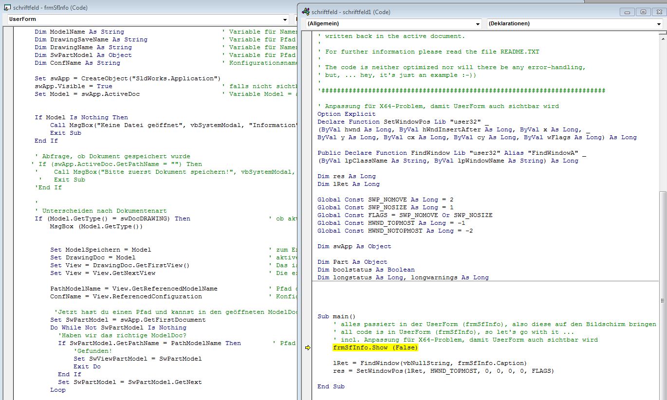

erstellt am: 12. Apr. 2011 20:02    Editieren oder löschen Sie diesen Beitrag!  <-- editieren / zitieren -->   Antwort mit Zitat in Fett Antwort mit kursivem Zitat    Unities abgeben: 1 Unity (wenig hilfreich, aber dennoch)2 Unities3 Unities4 Unities5 Unities6 Unities7 Unities8 Unities9 Unities10 Unities
Hallo noch mal,
jetzt habe ich mein Schriftfeld-Makro um einiges erweitert und bin ganz Stolz, dass ich das hinbekommen habe (Dank eurer Vorlagen).
Nun habe ich noch einen Schönheitsfehler.
Wie ich oben beschrieben habe, gehe ich von der Zeichnung auf das referenzierte Model zu und hole mir dort meine Infos.
Die Programmlogik beginnt sinnigerweise am Anfang mit folgender Abfrage.
If (Model.GetType() = swDocDRAWING) Then
Nun passiert folgendes:
- ich eröffne eine Zeichnung vom Part ausgehend und setze meine Ansichten rein
- ich öffne mein Schriftfeldmacro um Dateien aus dem Part auszulesen und in die Zeichnung einzutragen, Pusstekuchen
- nun bekomme ich die nette Aufforderung, doch bitte erst meine Zeichnung abzuspeichern (ist natürlich so gewollt)
- also raus aus dem Makro, Datei gespeichert und erneut ins Makro
- alsdann werden mir schön meine Daten übergeben
Offensichtlich erkennt dieser Befehl ( = swDocDRAWING ) die Datei erst als Zeichnung an, wenn der Extender angefügt ist, obwohl klar ist, dass das aktuelle Dokument eine Zeichnung ist.
Gibt es eine alternative Abfrage, die nicht erst die gespeicherte Datei erwartet, um das lässtige rein / raus zu umgehen?
Bin auf Antworten gespannt.
Bis denn, Andi

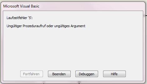

erstellt am: 12. Apr. 2011 22:23    Editieren oder löschen Sie diesen Beitrag!  <-- editieren / zitieren -->   Antwort mit Zitat in Fett Antwort mit kursivem Zitat    Unities abgeben: 1 Unity (wenig hilfreich, aber dennoch)2 Unities3 Unities4 Unities5 Unities6 Unities7 Unities8 Unities9 Unities10 Unities
Hallo Torsten,
du hast recht, bei mir kommt in beiden Fällen, ungespeichert und gespeichert, die Zahl 3.
Allerdings kommt die MsgBox (Model.GetType() = 3 im ungespeicherten Zustand erst, wenn ich folgende vorherige Abfrage auskommentiere.
  ' Abfrage, ob Dokument gespeichert wurde
   If (swApp.ActiveDoc.GetPathName = "") Then
        Call MsgBox("Bitte zuerst Dokument speichern!", vbSystemModal, "Information")
        Exit Sub
    End If
Dann kommt aber der Fehler, wie in den Bildern zu sehen ist.
Lasse ich diese Abfrage drin, kommt die MsgBox "Bitte zuerst Dokument speichern!", deine MsgBox anschließend aber nicht.
Ergo kommt die ganze Routine nach
nicht. Was hälst du davon?
Grüße, Andi
Edit: Habe noch mal drüber nachgedacht:
Ist ja klar, dass die Routine nicht anspringt, weil ich in der vorherigen Abfrage mit Exit Sub rausgehe.
Mache ich Exit Sub weg, kommt der Laufzeitfehler.
Stellt sich also die Frage, was verursacht den Fehler und wie ist er zu beheben.

erstellt am: 12. Apr. 2011 23:24    Editieren oder löschen Sie diesen Beitrag!  <-- editieren / zitieren -->   Antwort mit Zitat in Fett Antwort mit kursivem Zitat    Unities abgeben: 1 Unity (wenig hilfreich, aber dennoch)2 Unities3 Unities4 Unities5 Unities6 Unities7 Unities8 Unities9 Unities10 Unities Nur für Andi Beck 10 Unities + Antwort hilfreich
Hallo Andi,
wenn Du beim Laufzeitfehler auf Debuggen gehst, in welcher Zeile steht er dann im Editor?
BTWBy the way (So nebenbei bemerkt): Ist die Messagebox zum Speichern des Dokuments die einzige Form, die zu diesem Zeitpunkt über SolidWorks liegt? In diesem Fall könntest Du sie ja (in einem Loop) nicht-modal aufrufen, und dem Benutzer tatsächlich während der Laufzeit die Möglichkeit geben, die Datei auch abzuspeichern.
Gruß, Torsten

erstellt am: 12. Apr. 2011 23:40    Editieren oder löschen Sie diesen Beitrag!  <-- editieren / zitieren -->   Antwort mit Zitat in Fett Antwort mit kursivem Zitat    Unities abgeben: 1 Unity (wenig hilfreich, aber dennoch)2 Unities3 Unities4 Unities5 Unities6 Unities7 Unities8 Unities9 Unities10 Unities
schriftfeld-konf.zip
Hallo Torsten,
in dem Bild von mir siehst du wo der Editor mit der gelben Zeile steht.
Die Messagebox ist die einzige die über SolidWorks steht. Allerdings kann ich das Dokument in diesem Zustand nicht speichern.
Ich muss zuerst die Box bestätigen und anschließend poppt mein eigentliches Makro auf.
Das mit dem Loop und nicht-modal verstehe ich nicht. Kannst du das näher erläutern?
Ich habe dir auch mal das Makro angehängt. Evtl. magst du da mal reinschauen.
Grüße, Andi
