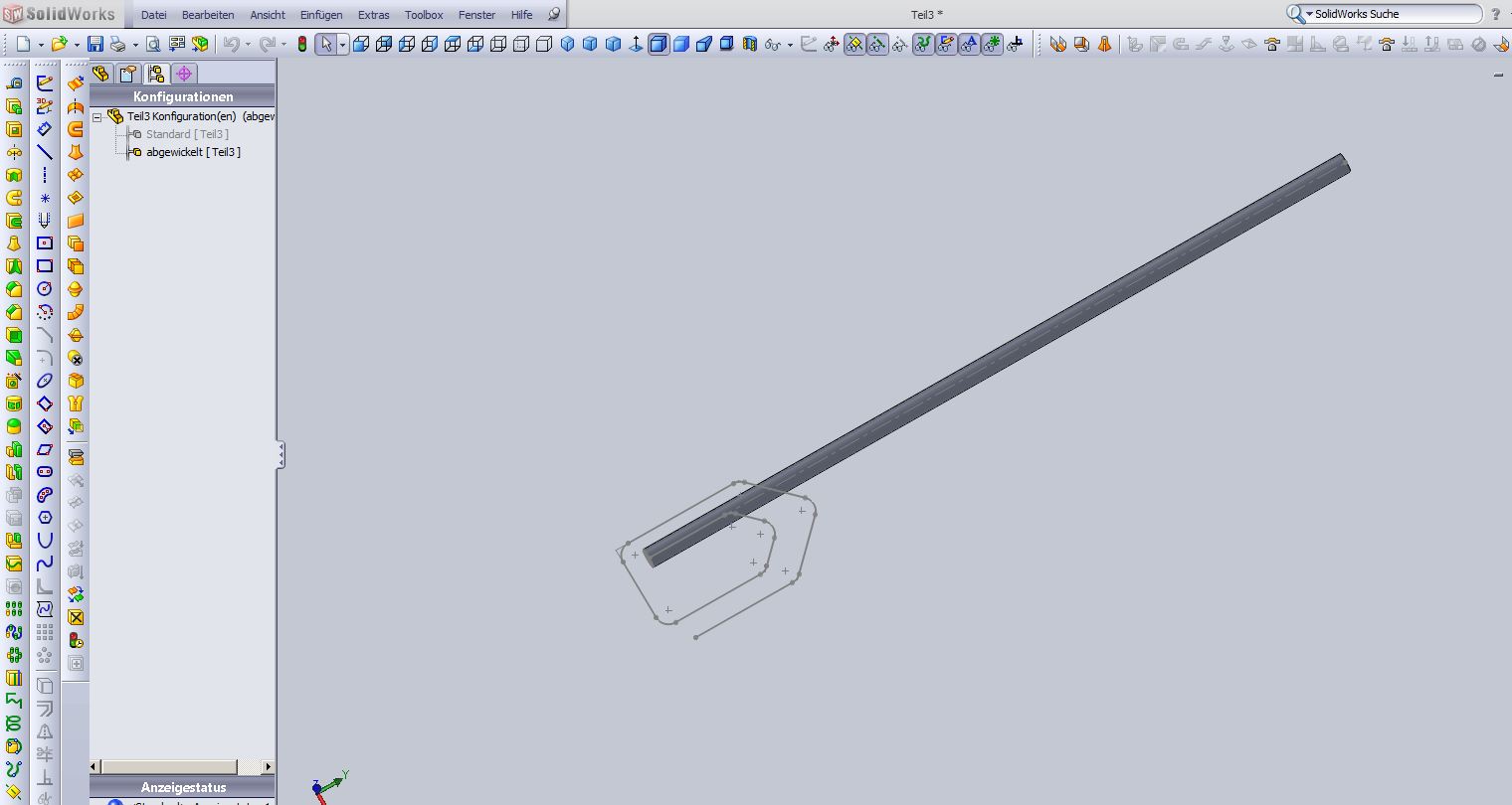

Hallo miteinander
Kleine Denkaufgabe an die Profis unter euch. Folgendermassen, da ich gerne ein Rohrsystem konstruieren möchte, welches erstellt wird anhand eines Bahnprofils, stosse ich auf gewisse Schwierigkeiten. Da ich eine Abwicklung benötige dachte ich, ich konstruiere es als blech. Die funktioniert aber nicht wie gewünscht, da ich ein Rohrprofil benötige. Daher nun mein erster Post in diesem Forum.
Um mein anliegen einwenig besser zu vermitteln, könnt ihr euch vorstellen dass ich gerne eine Büroklammer erstellen möchte. Als erstes möchte ich mit der Bahn beginnen (siehe Bild). Nun kann ich beim Blechfeature keine 2te Skizze für das Profil anwählen. Auch war es mir nicht möglich eine Austragung zu erstellen und diese dann zu einem Blech zu konvertieren.
Ich hoffe ihr versteht was ich zu erreichen versuche.
Gruess Retniw

Ich glaube verstanden zu haben, dass Du am Ende die Awicklung von dem Rohr haben willst.
Das geht allerdings meines Wissens nach nicht. Da musst Du Dir im Zweifelsfall mit der Abwicklung eines Blechstreifens behelfen.
Bin mal gepannt, ob doch jemand nen Kniff kennt ein Rohr abzuwickeln.

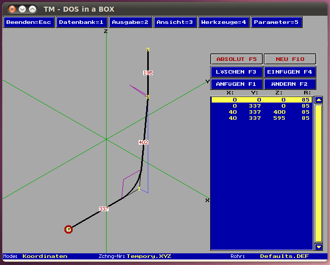

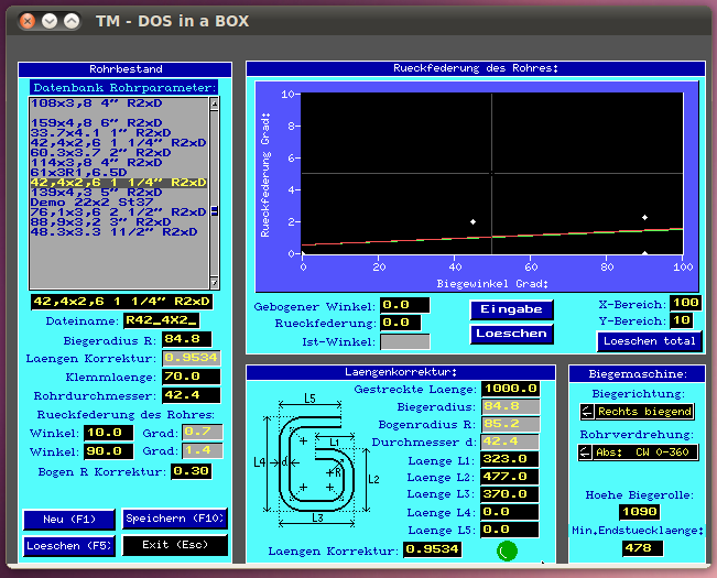

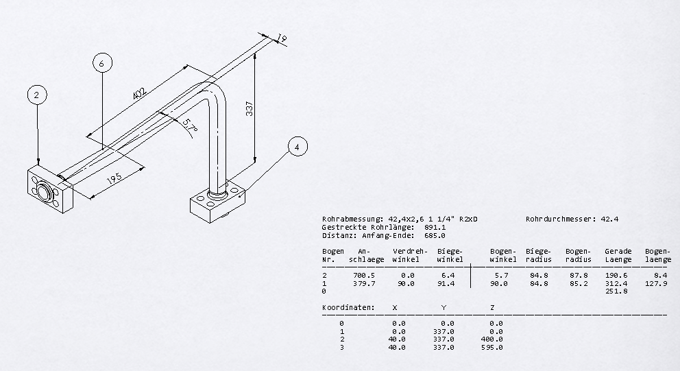

Man könnte das Routing-Paket hierfür missbrauchen, in dem man den Draht wie eine "elektrische Leitung" verlegt. Anschließend kann eine flache Ansicht erzeugt werden. Hierbei werden allerdings keine Biegeparameter berücksichtigt und man bekommt nur die theoretische Länge.
Rohre werden in der Regel auf einer Rohrbiegemaschiene gebogen und hierfür gibt es in der Regel separate Programme, die entsprechende Parameter für das jeweilige Rohr hinterlegt haben.
Ich mache es immer so, dass ich mir vom Rohr die Leitungsdaten exportiere und anschließend in unser Rohrbiegeprogramm importiere. Anschließend bekomme ich die passenden Biegeparameter für unsere Biegemaschine und die benötigte Länge. Die Länge ist kürzer als die theretische Länge und die Differenz hängt von Biegewinkel und Anzahl der Biegungen ab.

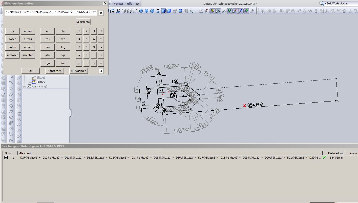

würde das über 2 Konfis lösen.
Das Beispiel ist eine über Gleichung in der Austragungsbahn erstellte Abwicklung der neutralen Ebene.
@michael_schloegl
Das geht mit einer 3D Skizze als Austragungsbahn auch.
Andreas

Rohrabgewickelt2010.zip
Hallo nochmal,
das File
Andreas

Edit: Man könnte jetzt noch , wenn man den Biegefaktor für das Rohr ermittelt hat , die Bogenmaße durch eine weitere Gleichung
ersetzen und bekäme sehr genaue Werte

Krümmel: guter Ansatz, gefällt mir. Man bekommt halt auch wieder nur die Theoretische Länge, ausser man rechnet den K-Faktor mit. In deiner Rechnung hast du die Geraden Stücke und Bogenmasse zusammengezählt oder?
Genau das hab ich gemacht!
Und genau da liegt Deine Möglichkeit Deine gewünschte Genauigkeit zu erreichen.
Testbiegungen durchführen K-Faktor anpassen Gleichung erstellen und Gut !
Geht in 2D und geht in 3D .
Versuchs aber ruhig mal anders  bei sowas kommen schon mal die interessantesten Ergebnisse heraus!

Wir haben Biegemaschine und Software von Tracto-Technik. Ich denke, die Biegeparameter und Längenermittlung sind immer von der jeweiligen Maschine des Herstellers abhängig. Unsere Software ist inzwischen so alt, dass diese nur noch mit DOSEmu unter Linux läuft -- das aber besser als je zuvor.
Ich habe zur Verdeutlichung ein paar Bildschirmfotos angehängt.

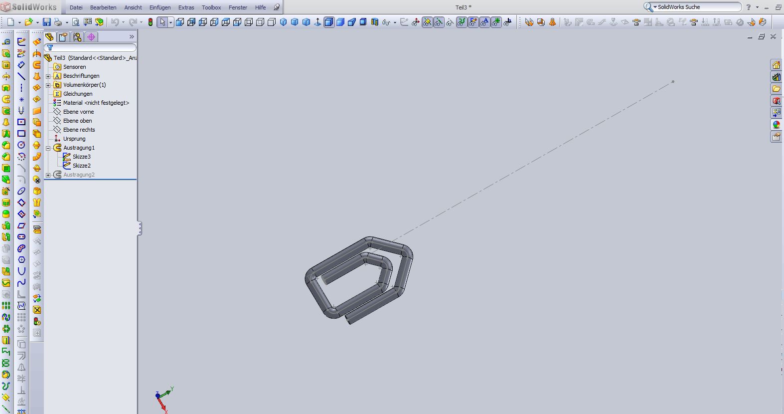

Morgen miteinander
Hat einwenig gedauert, da ich die letzten Tage kein SWXSolidWorks zur Verfügung hatte. Hab ja versprochen dass ich das Resultat von meiner Idee noch reinstelle.
Bahn erstellt und ein Quadratisches Blech daraus erstellt. Danach einfach alle Kanten gerundet. In der 2ten Konfig die Abwicklung aktiv geschaltet und diese ebenfalls verrundet (Er verliert leider den Link zur ersten Verrundung).
Et volià, einmal gebogenes Rohr mit Blechtool. Nur die Linien auch dem Körper kriegt man wohl nicht weg.
Tja ich danke euch an dieser Stelle nochmals für all die Idee. Meine Frage lässt sich wohl aber nur mit Umwegen lösen. Hab ich jetzt wenigstens die Gewissheit und einige gute andere Möglichkeiten.
Gruess Retniw
