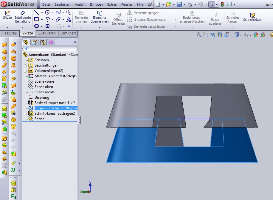

Hallo ihr Lieben,
ich habe mal wieder ne Frage, die euch vor nicht allzu große Herausforderungen stellt, allerdings habe ich in der Hilfe nichts dazu gefunden:
Ich würde gerne einen kopierten und verschobenen Körper von einem anderen ausschneiden. Da ich das nachher mit einem sehr viel schwereren Körper vorhabe (aber den leider nicht veröffentlichen darf), lade ich ein Beispielbild hoch.
Allerdings wird der Körper keine ebenen Flächen enthalten.
Danke für eure Antworten
Gruß, Phil

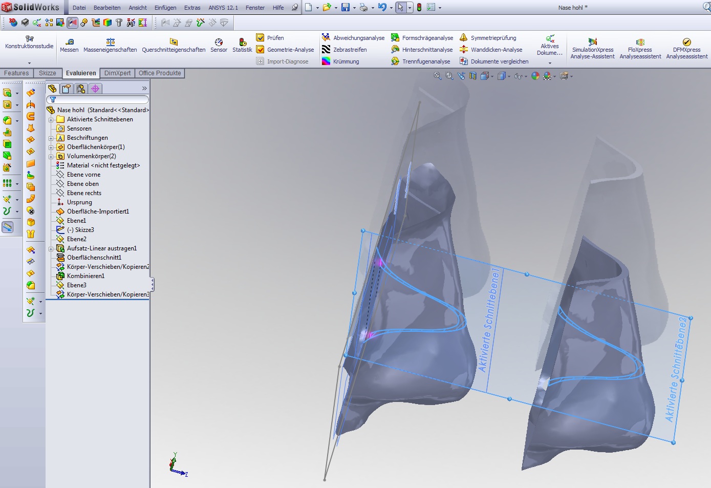

Nach Absprache mit meinem Betreuer, kann ich von dem Gesicht ein Teil zeigen. Es ist eine Nase, die ich aushöhlen will
Leider geht das Feature> Kombinieren> Entfernen nicht, aber es wäre genau das Richtige.
Werde jetz das Formnest mal ausprobieren!

erstellt am: 28. Mrz. 2011 15:16    Editieren oder löschen Sie diesen Beitrag!  <-- editieren / zitieren -->   Antwort mit Zitat in Fett Antwort mit kursivem Zitat    Unities abgeben: 1 Unity (wenig hilfreich, aber dennoch)2 Unities3 Unities4 Unities5 Unities6 Unities7 Unities8 Unities9 Unities10 Unities Nur für Phil29 10 Unities + Antwort hilfreich
TestNase.zip
Wanddicke kannst Du auch nach Innen auftragen!
Wenn Du eine saubere Oberfläche hast, kannst Du grob einen Volumenkörper zeichnen und dann mit "Einfügen -> Ausschneiden -> mit Oberfläche" den Volumenkörper zurechtmodeln. Die Oberflächen-Enden müssen einfach über den Volumenkörper herausragen.
So plusminus wie im Anhang --->

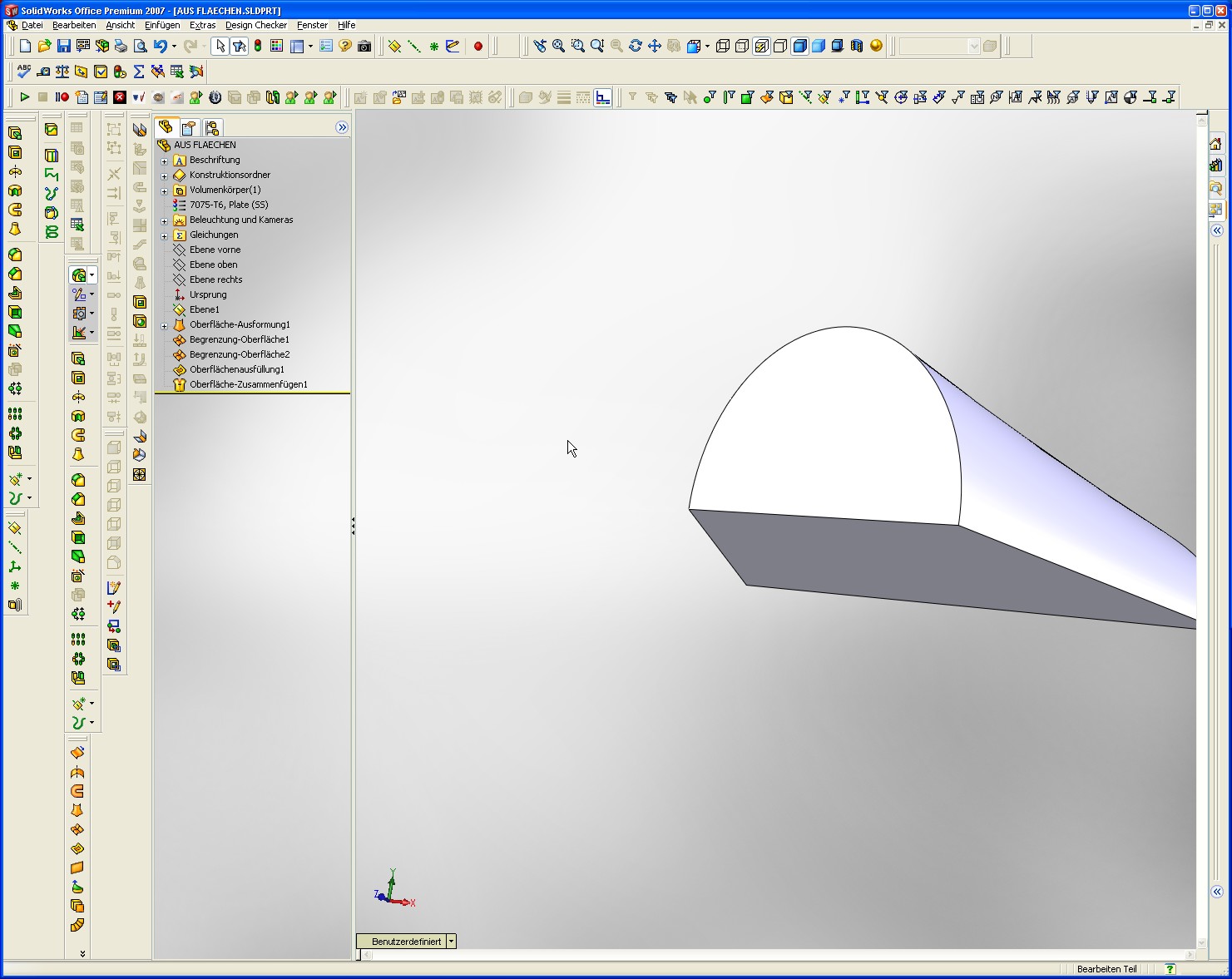

myca
Beiträge: 4383
Registriert: 15.06.2007
SW 2007
SW 2018
erstellt am: 28. Mrz. 2011 15:20    Editieren oder löschen Sie diesen Beitrag!  <-- editieren / zitieren -->   Antwort mit Zitat in Fett Antwort mit kursivem Zitat    Unities abgeben: 1 Unity (wenig hilfreich, aber dennoch)2 Unities3 Unities4 Unities5 Unities6 Unities7 Unities8 Unities9 Unities10 Unities Nur für Phil29 10 Unities + Antwort hilfreich
2007_AUSFLAECHEN.zip
Wie bekomme ich die geschlossene Oberfläche zu nem Körper?
so vieleicht...

erstellt am: 28. Mrz. 2011 16:29    Editieren oder löschen Sie diesen Beitrag!  <-- editieren / zitieren -->   Antwort mit Zitat in Fett Antwort mit kursivem Zitat    Unities abgeben: 1 Unity (wenig hilfreich, aber dennoch)2 Unities3 Unities4 Unities5 Unities6 Unities7 Unities8 Unities9 Unities10 Unities
Das Auftragen der Wanddicke auf der Innenfläche der Nase hatte ich versucht, aber das gefiel dem Programm wohl nicht.
Ausschneiden mit Oberfläche hat dagegen prima funktioniert   !
Jetz konnte ich auch die Körper kombinieren und entfernen.
Höchstens das darüber liegende Netz müsste ich noch löschen ohne dass der Körper was abbekommt..

erstellt am: 29. Mrz. 2011 06:47    Editieren oder löschen Sie diesen Beitrag!  <-- editieren / zitieren -->   Antwort mit Zitat in Fett Antwort mit kursivem Zitat    Unities abgeben: 1 Unity (wenig hilfreich, aber dennoch)2 Unities3 Unities4 Unities5 Unities6 Unities7 Unities8 Unities9 Unities10 Unities Nur für Phil29 10 Unities + Antwort hilfreich
Super!
Und, das Löschen des Netzes ist denkbar einfach:
Den Ordner mit Oberflächenkörper öffen, gewünschter Körper auswählen und LÖSCHEN! Klingt komisch, ist aber schon richtig. Das generiert ein Körper-Löschen-Feature.
