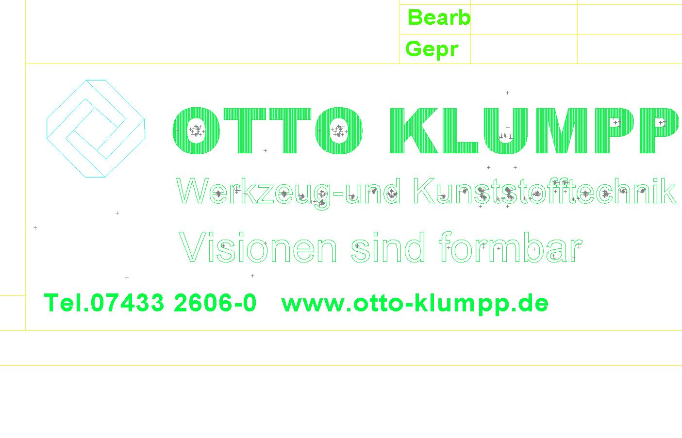

Hallo Solidworksler,
ich muss ein DXF-Logo meines Kunden in den Zeichnungskopf einfügen.
Dabei stören mich die Mittel,- bzw. Schnittpunkte an diesem Logo
siehe beigefügtes Bild. Wie werde ich diese Punkte los??? da sonst
sieht das Logo schrecklich aus...
Danke.
Grüsse Freiform

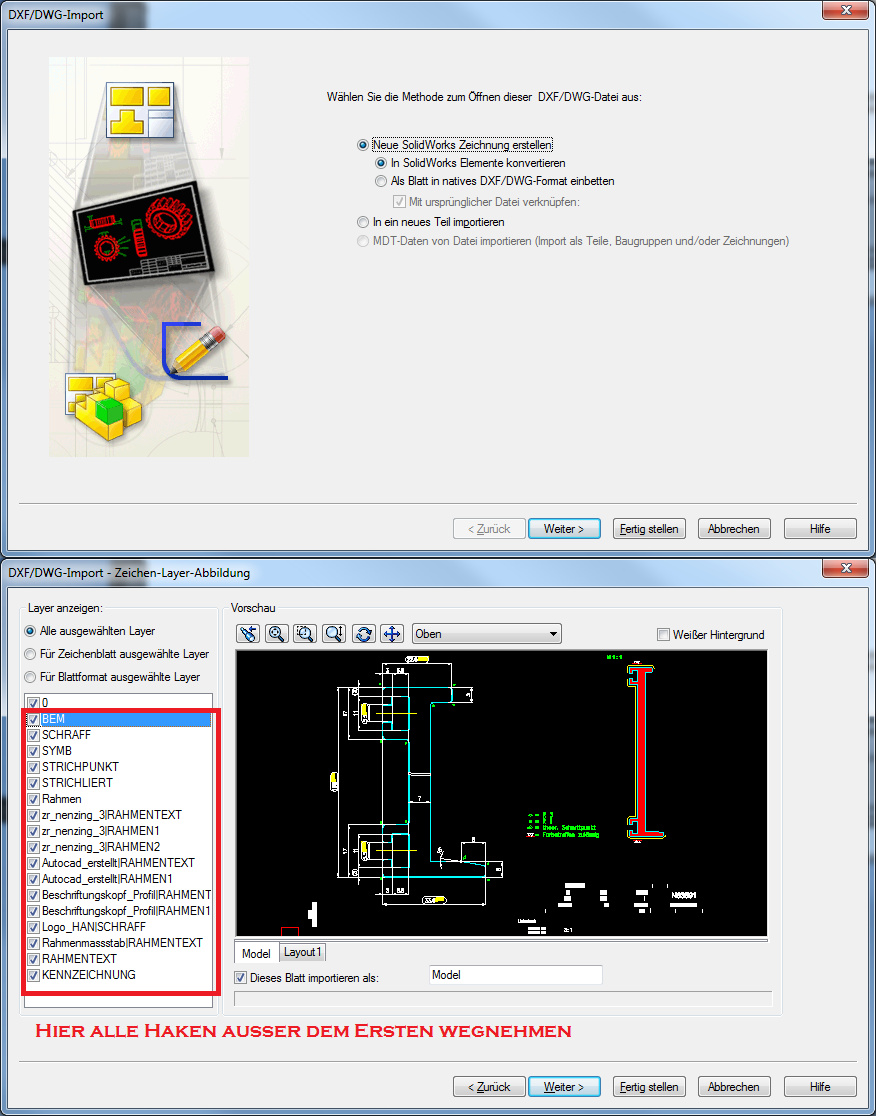

Hallo Freiform,
das machst du am besten beim Import des Logos.
1. Öffnen der dxf Datei mit Solidworks
2. Neue Solidworks-Zeichnung daraus erstellen (Bild)
3. Alle Haken wie im Bild gezeigt entfernen
4. Damit hast du das Logo in einer neuen Zeichnung
Edit: Block daraus machen
5. In deine Vorlage reinkopieren, positionieren, Fertig!
wenn man Glück hat... Bei den meisten liegt alles auf einem Layer. Es muß nach dem Import leider per Hand bereinigt werden.

Hallo businessbert,
danke für die schnelle Antwort, leider funktioniert es nicht
wenn ich so mache wie du es beschreibst dann hab ich keine Striche mehr
sondern nur diese komische Punkte.
Gruss Freiform

Also, wie ich das sehe.... ein paarmal ranzoomen, Kreuze markieren
und löschen!
Sollte doch keine 5 Minuten dauern!!!!
Ansonsten wie schon erwähnt immer beim Import die unnötigen Layer
wegklicken!
