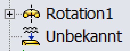

Hallo und einen schönen Tag an alle fleißigen Helfer.
Das im Bild dargestellte Feature gibt keine Auswahl über RMT her.
Einen Namen kann man vergeben.
Im Featurebaum verschieben geht auch.
Nur Darstellung des Feature im Modell=> Fehlanzeige.

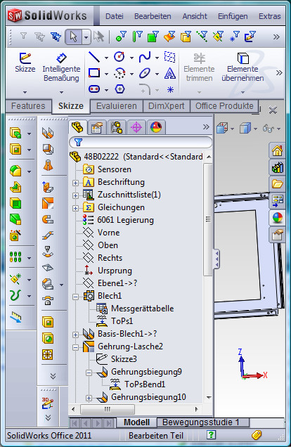

ich kenne das von TopsWorks. Das Feature läßt sich auch nur mit Hilfe von TopsWorks wieder entfernen. Ich kanns umbenennen - ich hab allerdings eben auch TopsWorks installiert.
Vielleicht stammt Deins auch von irgendeiner Zusatzapplikation.

Hatte ich auch schon bei importierten Daten. Ist aber schon 8 - 10 Jahre her

das könnte auch ein Featute (z.B.Information) von CADenas sein.

Das sind Attribute...ich meine die sind in der Hilfe zu finden!
Such mal in der API-Hilfe nach:
Create Attribute Example (VBA)
Da müsste auch ein Beispiel sein, wie man die wieder entfernt.
