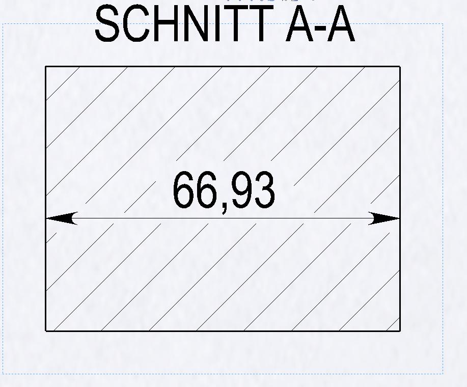

Hallo zusammen!
Ich habe das Problem, dass leider bei einigen Zeichnungen aus Platzgründen die Maßzahlen auf bzw. über Körperkanten stehen.
Ist es hierbei ähnlich wie bei der Schraffur auch, möglich die Linien an den entsprechenden stellen zu unterbrechen?
Ich hoffe, dass mir hier jemand weiterhelfen kann.........

Hallo Franky,
nicht dass ich wüsste.
Du könntest zwar die Körperkante ausblenden (und die dahinter auch...), dann manuell eine Linie ziehen, diese unterbrechen.
Aber ich glaube nicht, dass das viel bringt (und Normgerecht schon gar nicht).
Bei der nächsten Änderung fängst Du wieder von vorne an.
Aber vielleicht geht es ja dies eine mal.
Grüßle Marco

erstellt am: 16. Mrz. 2011 06:42    Editieren oder löschen Sie diesen Beitrag!  <-- editieren / zitieren -->   Antwort mit Zitat in Fett Antwort mit kursivem Zitat    Unities abgeben: 1 Unity (wenig hilfreich, aber dennoch)2 Unities3 Unities4 Unities5 Unities6 Unities7 Unities8 Unities9 Unities10 Unities Nur für fraenky75 10 Unities + Antwort hilfreich
ich glaube, dass SW automatisch die Kanten bricht, sobald es sich um eine Schraffur handelt, die durch Schnitt eines Parts entstanden ist.
Skizzenlinien musst du, mE, wirklich händisch einkürzen...

Hallo Franky,
und zunächst mal ein herzliches Willkommen im SolidWorksbrett auf CAD.de
Original erstellt von fraenky75:
Nein, geht nicht, das sind ja keine skizzierten Linien, sondern aus dem Modell übernommene Kanten.
Aber ich hab einen revolutionären, ganz anderen Vorschlag:
Warum nimmst du nicht einfach das Blatt eine Nummer größer? Ist ja nun nicht mehr so, dass du alles neu zeichnen oder umkratzen müsstest. Und wenn es nun unbedingt und absolut unausweichlich genau dieses Blattformat sein muss kannst du auch einfach den Ansicht statt eines Normmaßstab so etwas wie 1:3,72 geben, dadurch gewinnst du ggf. ein wenig Zeichenfläche. Und Nachmessen auf der Zeichnung wird doch hoffentlich eh keiner ...
Also unterm Strich empfehle ich statt Energie und Nerven in Aktionen zu stecken, die früher auf dem Brett mal nötig waren, einfach die schnuckelige Rechenkunst des Computers einzusetzen und ein wenig Platz zu schaffen

Danke für Eure Antworten!
Ich hatte es befürchtet.....
Zum Thema größeres Blatt....wir dürfen hier in der Firma nur bis zu DIN A2 Blattgröße verwenden - warum auch immer. (aber man kann ja auch auf mehrer Blätter wechseln........   )
Vielleicht werden dann ja mal alle Größen freigegeben
