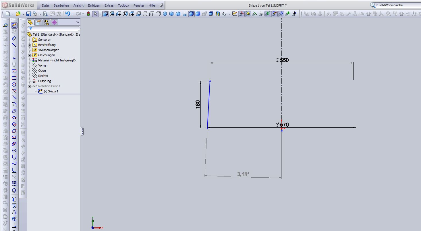

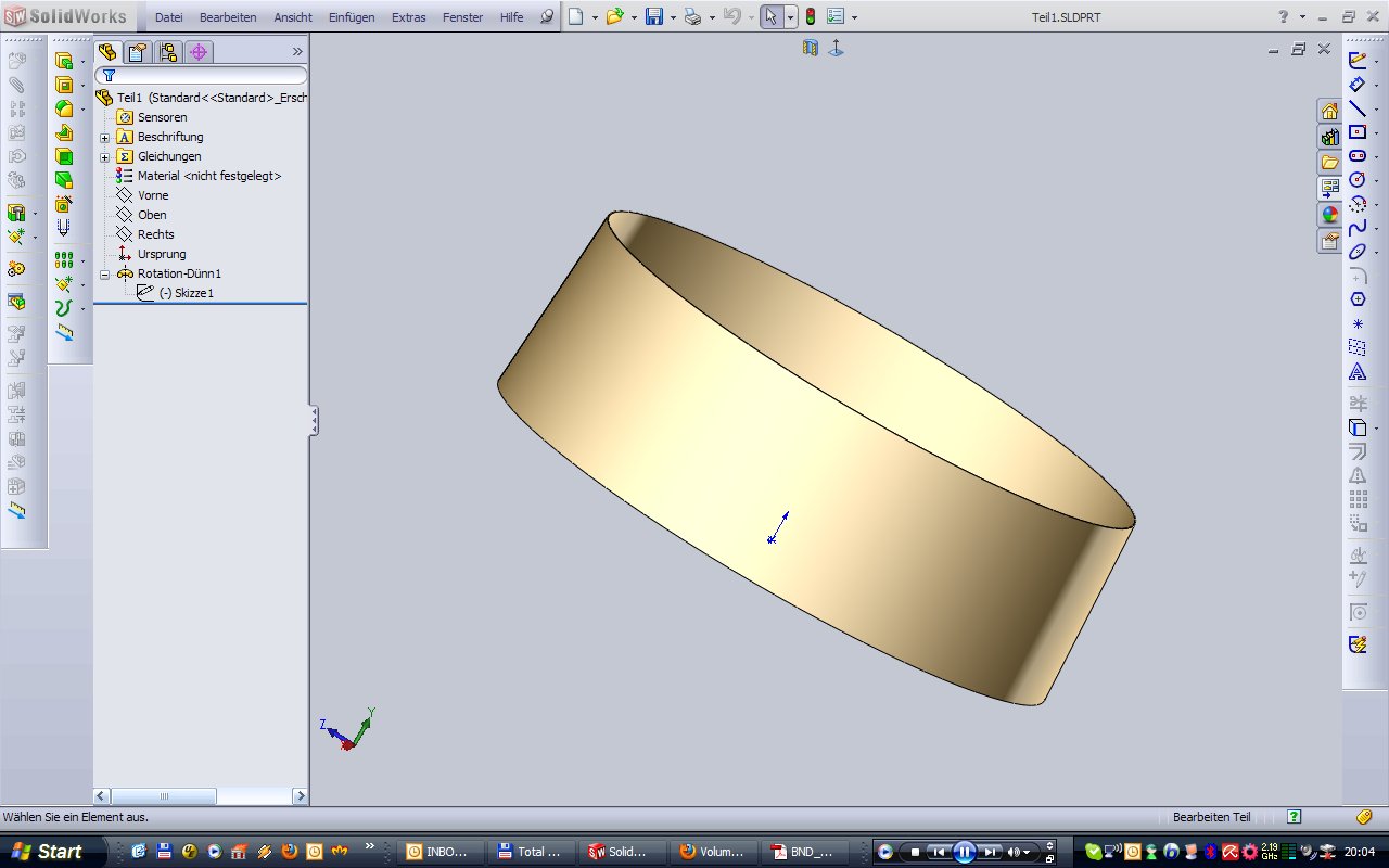

Teil1.rar
um das zu tun möchte SW ne fixierte Fläche, ich weiss nicht wie ich bei meinem Teil sowas einfügen sollte, klar brauch n Blech nen Anfang und ein Ende, mit "Schlitz einfügen" komme ich leider auch nicht weiter.
Kennt sich jemand aus?
Möchte einfach nur das angehänge Teil als Blechteil damit ich in der Zeichnung die Abwicklung und die dazugehörigen Maße habe.
Danke schonmal
Joy

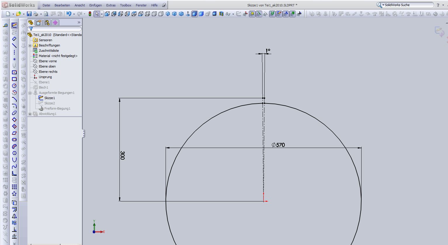

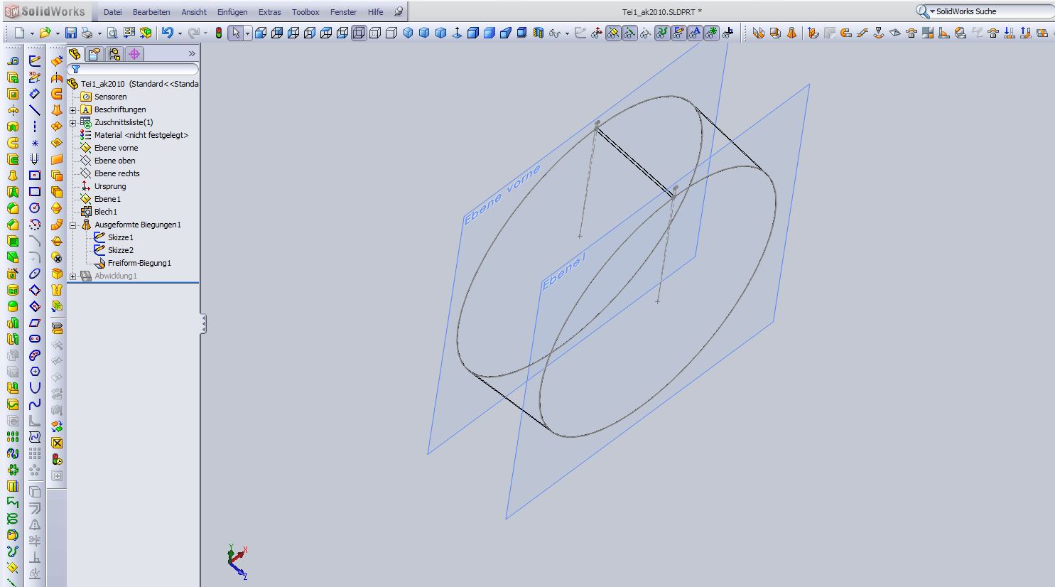

Tei1_ak2010.zip
zu Blech konvertieren hat so seine Grenzen!
SWX kann keine Biegung einfügen weil Dein Bauteil nur aus einer Biegung besteht!
Hier hilft IMHO nur eine klassische Herangehensweise mit Ausgeformter Biegung weiter.
Siehe Beispiel.
Auserdem solltest Du Dir dringend angewöhnen mit voll definierten Skizzen zu arbeiten!

Was war an meiner Skizze nicht definiert?

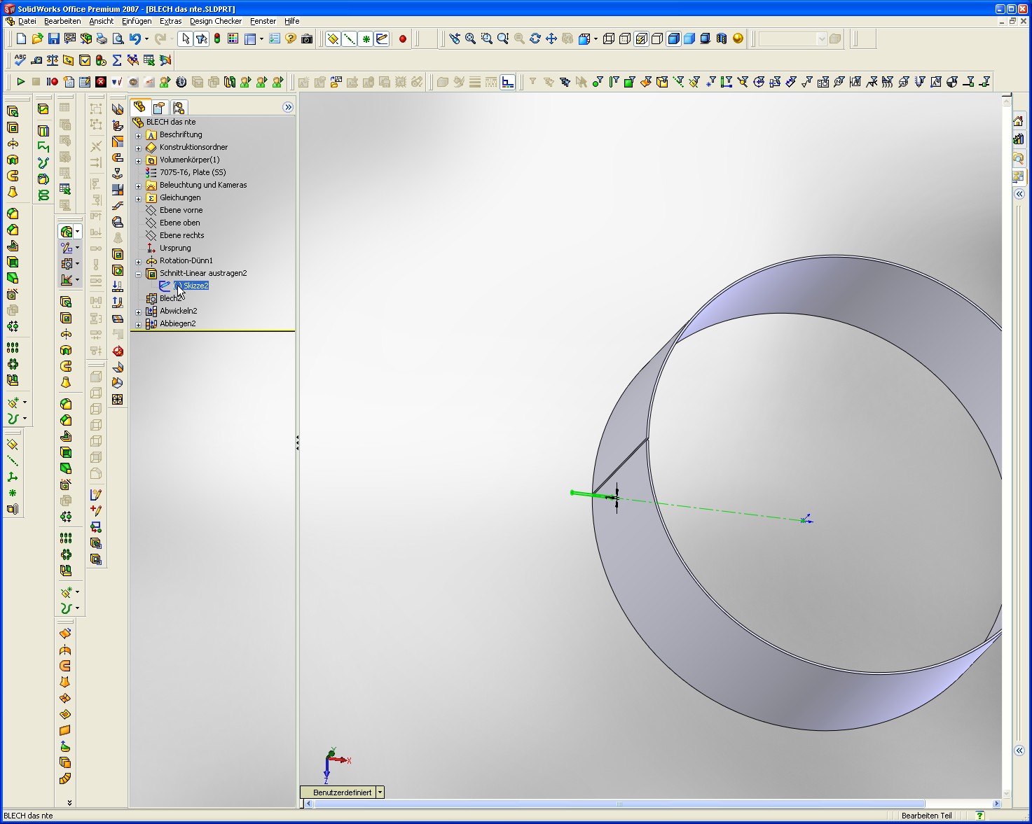

BLECHdasnte.zip
Andreas!!???
müde gearbeitet? Es geht doch... Wichtig ist doch ein Schlitz und man wählt nicht die Fläche sondern die Kante.

Hi Andreas,
geht leider mit 2010 nicht mehr!
acha... schade. Und was sagt das 2010 wenn man versucht "mein Blechring" zu öffnen? Würde mich echt interesieren.
G.   thomas

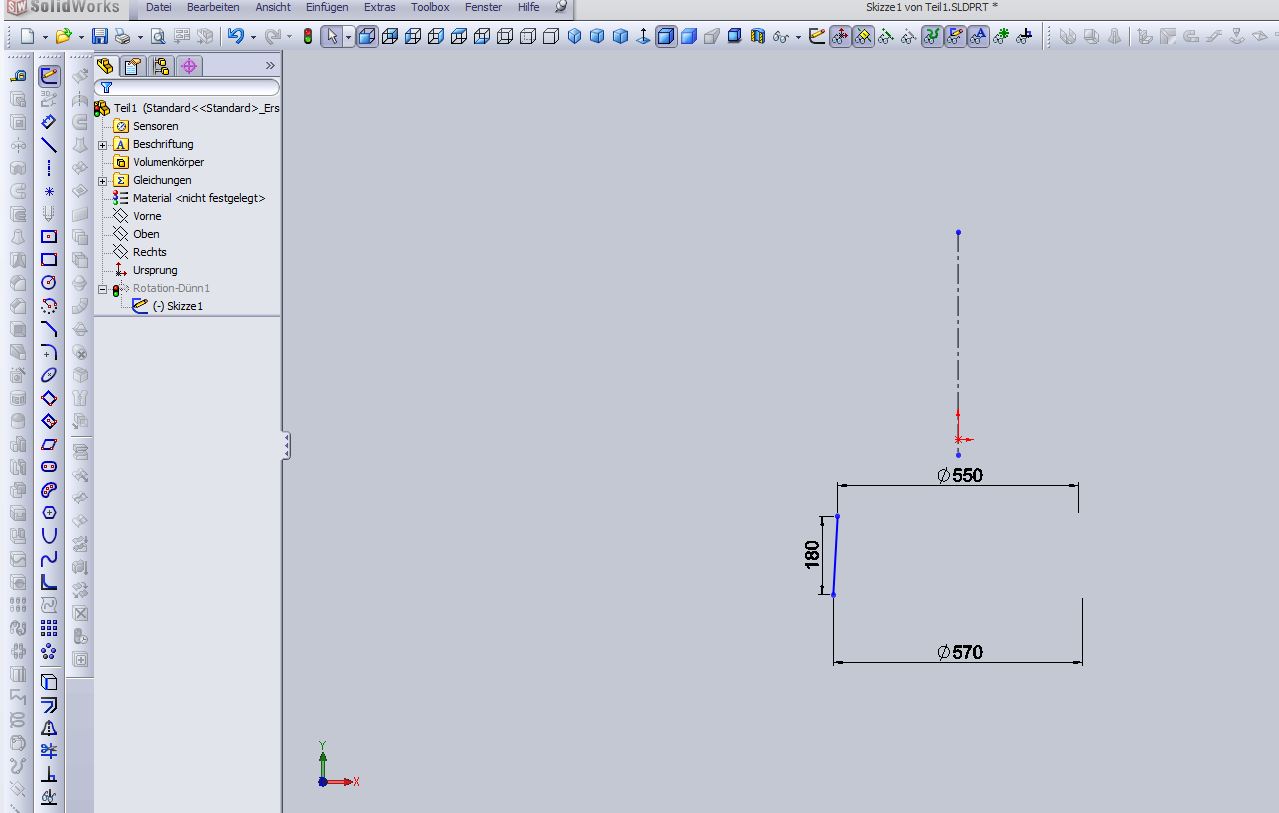

Original erstellt von joyraider:
Was war an meiner Skizze nicht definiert?[/i]
Solange ein Minuszeichen vor Deiner Skizze im Featurebaum erscheint, ist sie nicht voll definiert!
Klick mal auf Deine Linie, halte die Maustaste links gedrückt, und verschiebe die Maus hoch und runter, und was passiert?,
Stimmt , die Linie lässt sich verschieben , das sollte sie aber nicht oder?

Original erstellt von myca:
Hallo Thomas,
sowohl in SW2010 als auch in SW2011 kann man deinen Ring öffnen, die Features einzeln unterdrücken und somit auch die Abwicklung anschauen.
Grüße, Andi

erstellt am: 08. Mrz. 2011 23:05    Editieren oder löschen Sie diesen Beitrag!  <-- editieren / zitieren -->   Antwort mit Zitat in Fett Antwort mit kursivem Zitat    Unities abgeben: 1 Unity (wenig hilfreich, aber dennoch)2 Unities3 Unities4 Unities5 Unities6 Unities7 Unities8 Unities9 Unities10 Unities Nur für joyraider 10 Unities + Antwort hilfreich
habs gerade noch mal probiert!
Mit zu Blech konvertieren gehts nicht!
(Auch geschnitten nicht)
Was klappt, ist Biegung einfügen, mit anschließendem entfalten, falten
Nicht gerade der direkte Weg , oder?
Andreas

Original erstellt von Krümmel:
Andreas
Also ich hab nochmal versucht die Linie zu verschieben - lässt sich nicht verschieben?!
Du hast da noch die 3,18° bemaßt, somit ist die skizze aber immernoch nicht vollständig definiert...?
Was muss in dem Fall alles bemaßt sein um die Skizze vollständig zu definieren, welche Kriterien müssen erfüllt sein? Ich möchts gerne richtig machen künftig, auch in der Schule.
Dann verstehe ich noch das eine Grad nicht was du da eingefügt hast... das hast du nur gemacht um die offene Stelle des Bleches zu erzeugen oder? Ändert sich dabei nicht die gestreckte Länge.
Und da sind wir beim nächsten Problem  bei der Zeichnungserstellung komme ich nicht weiter mit der gestreckten Länge etc... no way ;( komm nicht weiter.
Das Ding soll in die Werkstatt und ich glaube ich bekomm dicke Haue ohne die ganzen Relevanten Maße, wie muss so ne Blechteilzeichnung denn aussehn? Hilfeeeee!!!
Danke Danke
