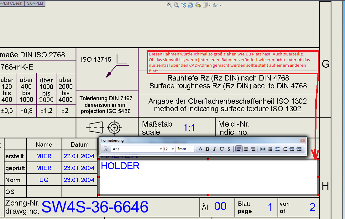

ich habe einen Link im Schriftfeld auf der Zeichnung. Er stammt aus dem Teil. Nun bin ich langsam am verzweifeln, denn der Link ist einzeilig und zu lang für das Feld. Ich möchte ihn gern auf zwei Zeilen aufteilen. Wie kann ich das machen?

Hallo Anita,
s. Bild dafür.
Würde ich auf jeden Fall nicht eigenständig entscheiden.
MFG Robert Hess.

du kannst die eigenschaften schon mit einem zeilenumbruch versehe
wie es geht? siehe link: http://ww3.cad.de/foren/ubb/Forum2/HTML/021596.shtml#000006
geht aber nur, wenn es kein problem macht, das du die eigenschaft schon zweizeilig hast
lg martin

vielen Dank für die Antwort. Da ich gerade eine neue Vorlagendatei entwerfe, bin ich in der Wahl der Eigenschaften relativ frei. Es sollte also keine Probleme geben.

die dritte möglichkeit:
du machst "Description"
und "Description2"
jede der drei möglichkeiten hat ihre vorteile und nachteile, das kann man immer nur für sich selbst entscheiden

variante eins, umsprung wird durch das textfeld entschieden:
stückliste bleibt einzeilig, bzw. entscheidet selbst was sie macht
variante zwei, ich gebe den zeilenumbruch schon in die eigenschaft:
stücklisteneintarag ist auch zweizeilig, selbst wenn es sich dort ausgehen würde
das sind meine kurzen überlegungen dazu
es war auch störend, das umsprünge bei manchen dateieigenschaften in der stückliste oft an einer schlechten stelle waren
schaut furchtbar aus wenn steht:
st37/ck        erste zeile
45            zweite zeile
aber wie gesagt, es gibt da keine einheitliche empfehlung von mir, das muss immer an die bedürfnisse der firma angepasst sein
spätere einbindung eines erp s sollte man natürlich auch beachten, wenn gewünscht
lg martin

Hallo Martin,
ich wollte auch keine Empfehlung sondern nur Deinen Vor- und Nachteile für die verschiedenen Lösungen.
Mein Favorit ist ganz klar der Zeilenumsprung im Zeichnungskopf, durch das Ziehen des Rahmens auf die gewünschte Größe.
Der Vorteil ist, daß das sehr gut getrennt wird (es wird nicht mitten im Wort getrennt) und in der Stückliste brauche ich ja nur die Zellenoptionen so einstellen wie ich es in der entsprechenden Zelle wünsche. Nachteile sehe im Augenblick nicht.
Dazu gibt es auch bei uns eine feste max. Anzahl von Zeichen, die in jede Eigenschaft nur eingetragen werden darf / kann. Wird durch unser Eigenschafts-Programm geregelt, so daß diese Formatierungseinstellungen (kein Leerzeichen irgendwo oder nur so viel Zeichen wie erlaubt, etc.) keiner auswendig müssen muß.
