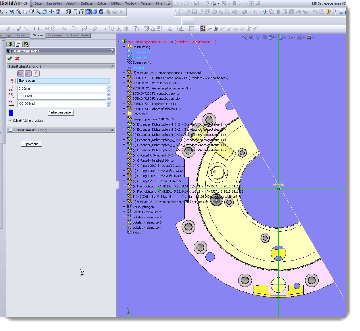

Ich habe öfters in Baugruppen von zylinderförmigen Teilen das Problem, dass wenn ich z. B. an der Stirnseite eines Zylinders eine Schnittansicht erzeugen will mit Auswahl z.B. Ebene Oben unter einem Winkel erstellen möchte, dass die Schnittebene nicht durch den Ursprung läuft, sondern exzentrisch ist.
Wenn ich ganz oben im Teilebaum schaue wo der Urspung (grüner Punkt) ist, dann ist er in der Zylindermitte.
Ebenso die Lage der 3 Ebenen lassen kein Verdacht erkennen, dass sie auf einem exzentrischen Punkt basieren.
Bei der Schnitteröffnung sind allerdings die 2 grauen Schnittpfeile bereits exzentrisch.
Wie kann man da erzwingen, dass sie sich im Ursprung befinden sollen.

Hi Hartmut,
in der Anlage ist zu sehen, dass die Hauptebenen und der Ursprung
mit der "Zylindermitte" übereinstimmen.
Wenn ich eine Schnittansicht machen möchte, nehme ich z.B. die Ebene oben als Ausgang und neige den Schnitt um 30° (in diesem Beispiel)
Dabei sieht man an den grauen Schnittpfeilen dass die Schnittebene
n i c h t durch den Ursprung (Zylindermitte) geht.
Warum?, und wie kann man dies erzwingen?

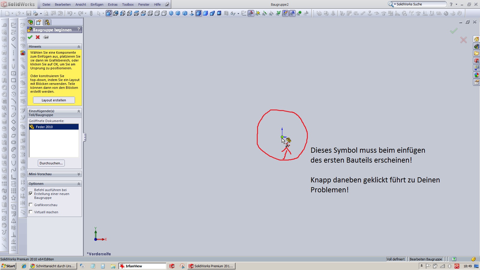

Hallo Zusammen,
ich würde behaupten, daß es so aussieht, als ob Deine Bauteile (die ET's) beim Einfügen nicht in der Mitte zur Baugruppenmitte liegen. Das fängt vermutlich mit dem ersten Bauteil, welche auch fixiert ist, zusammen da ja daran alle weiteren Bauteile verknüpft sind.
Sind die Haupt-Ebenen des ersten Bauteils tatsächlich deckungsgleich mit den Ebenen der Baugruppe (dann wären ja auch dann die beiden Ursprünge dieser Baugruppe sowie des ersten Teils identisch) was vermutlich nicht so ist? Oder wenn dies doch richtig ist, würde ich schauen ob der Ursprung im ersten Bauteil (das fixiert ist) auch wirklich mittig zum Körper ist.
Da sollte der Hase irgendwo im Pfeffer liegen.

@Andreas: Ja das waere eine Moeglichkeit als Erklaerung warum das in die Hose geht. Das kann man ja gut vermeiden in dem man das nicht durch Ziehen des ersten Teils auf den Ursprung im Graphikbereich sondern im Featurebaum auf dem Ursprung geht (da kommt dann auch ein Symbol wenn man loslassen kann). MFG Robert Hess

@Andreas und Robert: Das kann man auch umgehen in dem man gleich auf das grüne Häkchen klickt und nirgends im Grafikbereich. Dann wird das Teil auch mit gleichem Ursprung eingefügt.

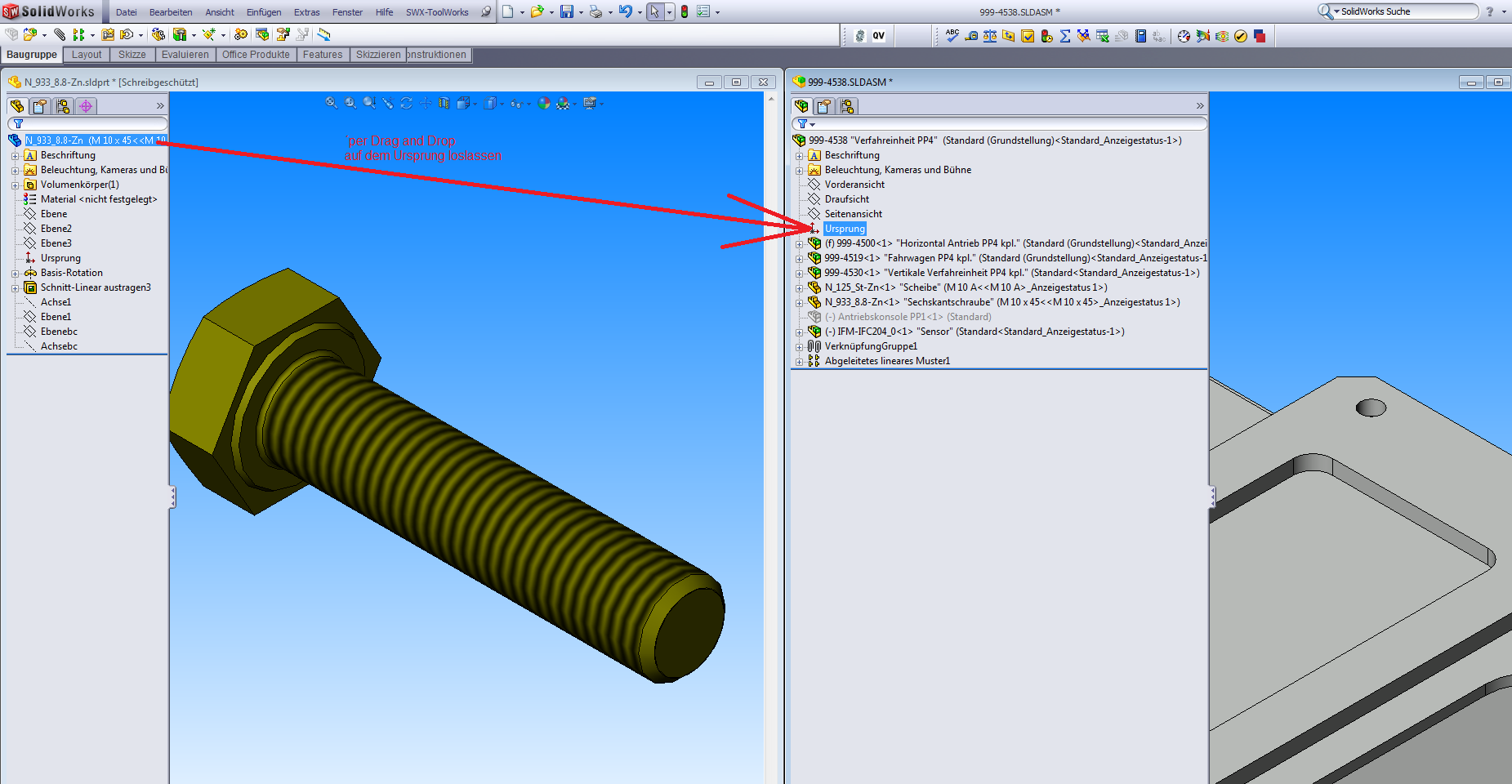

Hallo danuberacer,
bei mir gibt es bei "Drag and Drop" eines Teilks in die BG kein grünes Häkchen.
Darum klicke ich auch nicht in den Graphikbereich sondern wie geschrieben im Feature-Manager auf den Ursprung. s. Bild
Welchen Weg beschreibst Du den dabei?

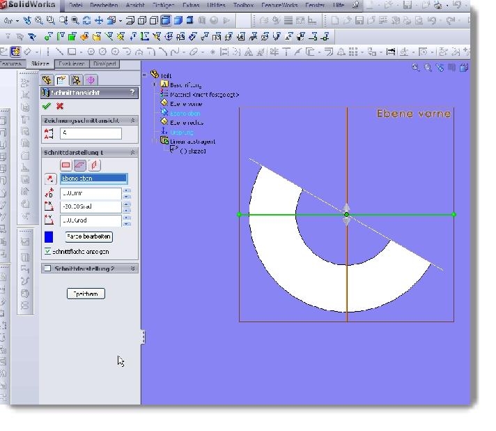

Hallo Kollegen,
das Problem gibt es nicht nur in Baugruppen, sondern bereits in jedem Einzelteil!
Ich habe diverse Testteile erstellt und festgestellt, dass die rotierte Schnittansicht bereits exzentrisch wird, wenn man eine Skizze an einem bestehenden Modell exzentrisch plaziert.
Es sieht so aus, dass SW versucht eine Art Modellschwerpunkt zu ermitteln um den Schnitt dort drehen zu lassen.
Ihr könnt selber ein Zylinder nehmen und ihn in den Ebenen rotierte Schnittansichten erzeugen. Diese Schnitte gehen durch den Ursprung (Bild1).
Jetzt wird's spannend!
An einer Ebene entlang der Zylinderachse wird lediglich eine Skizze außerhalb des Zylinders erstellt (Bild2).
Ab jetzt wird eine rotierte Schnittansicht bereits exzentrisch, sie verläuft nicht mehr durch den Ursprung! (Bild3)
Unterdrückt man die störende exzentrische Skizze, dann verlaufen die Schnittansichten wieder durch den Ursprung (Bild4).
Das Ganze findet in einer Baugruppe auch statt! Das heißt, eine einzelne Skizze kann die Schnittansicht beeinflußen !!!
Da wäre es gut, wenn die SW-Entwickler vielleicht nach der "Kippachse" fragen würden ... und nicht nach einem "künstlichen Schwerpunkt" trachten würden.

Hallo und einen guten Start in die Woche golipuc.
Schau meine Kommentare in dem Auszug auf deiner Seite 3.
Wenn du eine Skizzierebene Aktiviert hast, nimmt SWX diese als Schnittebene.
Das Gleiche,bei einer angeklickten Fläche. Diese wird dann als Schnittebene gesetzt.
Also aus dem Skizzenmodus raus und noch ein Mal versuchen.
