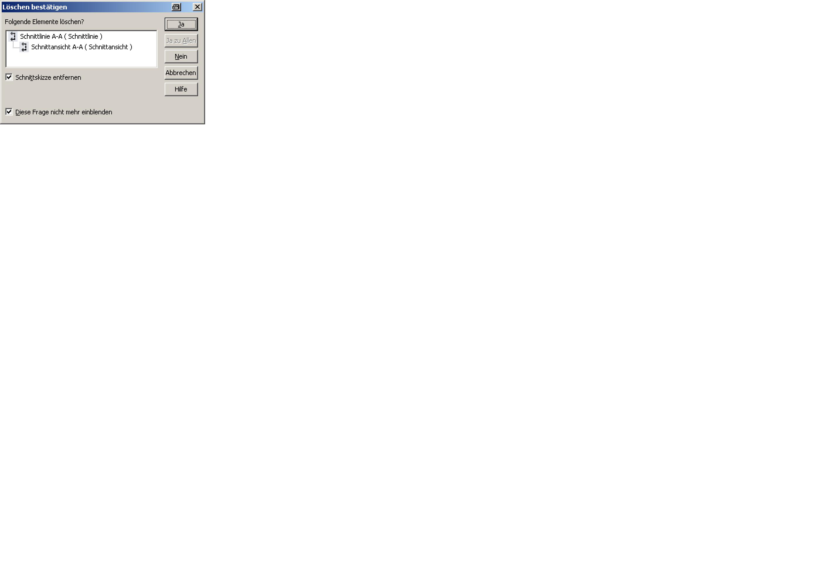

hallo, ich möchte in der SWD einen Schnitt machen, die Schnittlinie selber aber samt den Buchstaben ausblenden. Ich weiß, das es dazu ein Menü gibt, in dem man das mit zwei Optionskästchen individuell ausblenden kann (Schnittlinie und/oder Ansicht). Aber wie kommt man in das Menü?

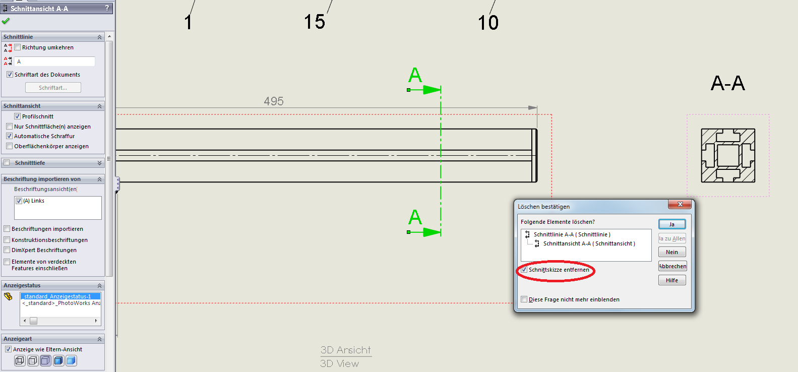

Die Ansicht in welcher du den Schnitt machst einfach neben das Blatt legen. Keine Angst, es wird nur das auf dem Blatt ausgedruckt. Richtige Druckereinstellungen vorausgesetzt.
Die Schnittansicht auf das Blatt
Die Schnittbezeichnung anklicken und löschen.

es ist zum Verrücktwerden: ich habe das gerade genau so gemacht, wie von ThoMay beschrieben und beim ersten dann die Schnittlinie angeklickt und Entf. gedrückt: dann kam dann genau das Fenster, welches ich suchte: also zwei Optionskästchen für Häckchen, was gelöscht werden soll, eben Schnittlinie und/oder Schnittansicht.
Dummerweise kann ich das nicht mehr nachvollziehen und hab auch keinen Screenshot gemacht weil ich ja dachte, die Lösung zu haben. Pustekuchen. Es muss wohl eine ganz bestimmte Selektion vorliegen, damit sich dieses spezielle Menü öffnet.

Du hast es eben nicht so gemacht wie ich geschrieben habe.
Du schreibst:
Von mir wurde geschrieben:
Das soll heisen, die Buchstaben A-A unter der Schnittansicht anklicken und löschen.
Nicht die Schnittlinie oder die -ansicht selbst.

hab das Problem heute nochmal angesehen und konnte das seltene Menü tatsächlich nochmal nachstellen, siehe Anhang. Durch Anwahl der Schnittlinie und Entf. Jedoch verhält es sich damit irgendwie komisch: wenn ich dann nur die Schnittlinie anwähle (wird dann blau) wird trotzdem die Ansicht mitgelöscht. Hab das Häckchen bei "diese Frage nicht mehr einblenden" entfernt. Dann kam das Menü noch einige male, irgendwann dann nicht mehr. Also da ist doch was faul.

das ist etwas mißverständlich gemacht (meiner Meinung). Damit löscht Du immer Schnittverlauf und Schnittansicht zusammen. Getrennt ging nie. Die Option an sich bezieht ich eigentlich nur auf die Frage mit der Skizze auf dem der Schnittverlauf beruht oder nicht. s. Bild1
Wenn Du diese Frage nicht mehr bekommst und sie gerne wieder hättest dann einfach aus der Systemoptionen "Erweitert" raussuchen und dort entfernen. Dann erhälst Du auch wieder die Frage dazu.
das ist auch richtig so - da ist noch ein Häckchen, das Du übersehen hast. Grundsätzlich wird es aber gelöscht... (mit oder ohne die Skizzen/Schnittlinie)
