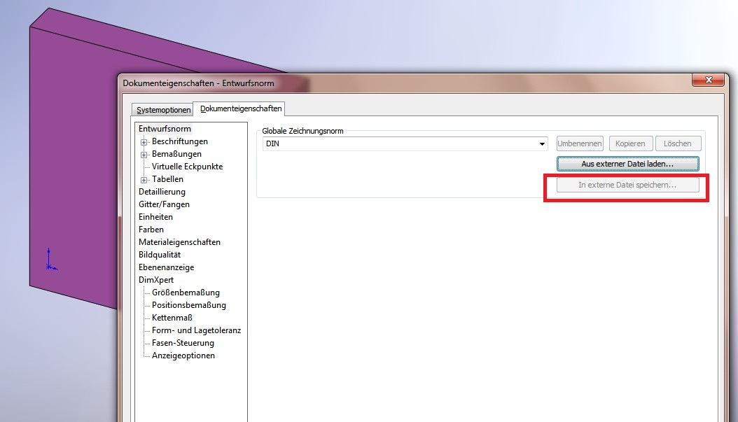

Hallo liebe SWX Profis,
auf der Seite von Stefan gibt es das Makro um Dateioptionen zu kopieren.
Gibt es in SWX (Version 2010) eine andere Möglichkeit, das daß möglich macht?
Danke für Eure Hilfe
http://solidworks.cad.de/mm_08.htm

Entwurfsnorm in Datei exportieren / aus Datei laden
Optionen/Dokumenteigenschaften - Entwurfsnorm !

hallo uc,
vielen Dank für die schnelle Hilfe. Bei mir ist der Button in externe Datei ausgegraut.
Mein Fehler oder evtl. zu wenig Rechte? Weißt Du evtl. Rat

Hallo Teddy,
Du must zuerst von der DIN abweichen, das heißt irgendeine Einstellung ändern. Dann ändert sich DIN in DIN modifiziert ab da kannst dann alles machen. Solltest Du aber genau die DIN haben wollen im anderen Dokument dann kannst Du diese auch auswählen im Pulldown Menu.
gruß Heiko
EDIT: Die Entwurfsnorm beinhaltet aber nicht alles. Theoretisch nur das was der Baum dazu sortiert in der Anzeige also bis einschließlich Tabellen. Theoretisch habe ich geschrieben, da es bei etwas komisch war als ich die dazu geladen habe (ganz seltsames Verhalten) war aber 2010 SP2 und es hat dann mehr dazu geladen, nämlich Detaillierung usw. auch noch, war wirklich seltsam

Hallo Teddibär,
nein, du hast nur die unmodifizierte DIN Entwurfsnorm, die bei SolidWorks integriert und mitgeliefert wird, aktiv. Könnte man zwar machen, aber deswegen ist das nicht aktiv, weil du nur etwas speichern würdest, was eh immer da ist und man einfach umschalten könnte.
Ändere einfach irgendetwas (z.B. eine Pfeilart) und ändere es sofort wieder zurück, dass gilt die Entwurfsnorm als modifiziert und du kannst es speichern.
Achtung: es werden nicht alle Dokumenteinstellungen in der Entwurfsnorm gespeichert, aber die wichtigsten bekommst du so schnell auf ein anderes Dokument.
Das war auch der Grund warum ich das Excelmakro nicht weiter aktualisiert hatte, es war doch recht aufwendig, hat auch nicht zu 100% alle Optionen mitgenommen und war ursprünglich auch mehr als Beispiel gedacht, wie man das machen kann und sollte kein "Dauerprojekt" werden, was mit jedem Servicepack angepasst werden muss

Hallo, vielen Dank für die Antworten, nun hab ich es auch verstanden. Wücnsche Euch eine schöne Restwoche. viele Grüße Jens
