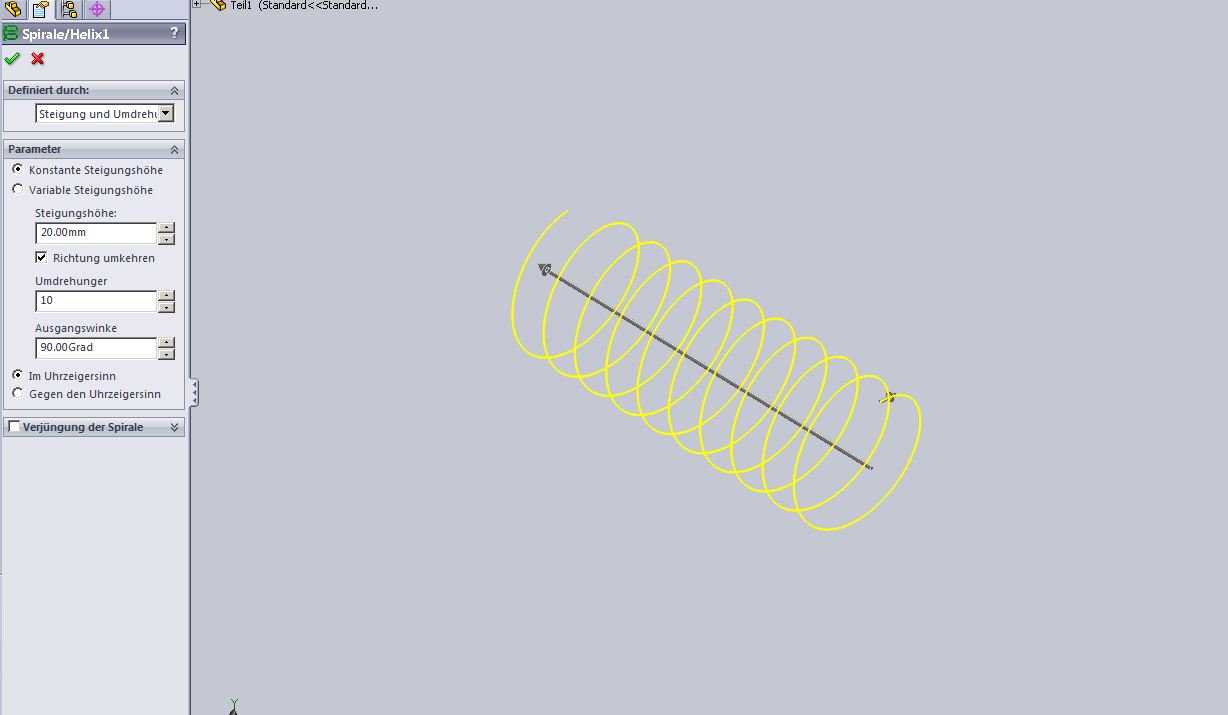

Ich möchte gerne eine Feder zeichnen.
Dafür habe ich zuerst einen Kreis gezeichnet und dann mit dem Feature Helix/Spirale eine Feder erstellt, jedoch nur also "Draht".
Wie bekomme ich es nun hin das es wirklich wie eine Feder aussieht, also mit z.b 0,5mm stärke?
Im Anhang habe ich ein Bild angefügt bis zu dem Punkt wo ich gekommen bin.
Mfg
Andre

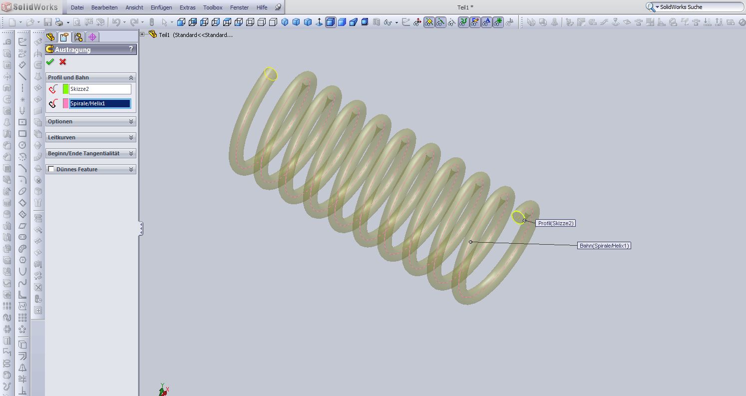

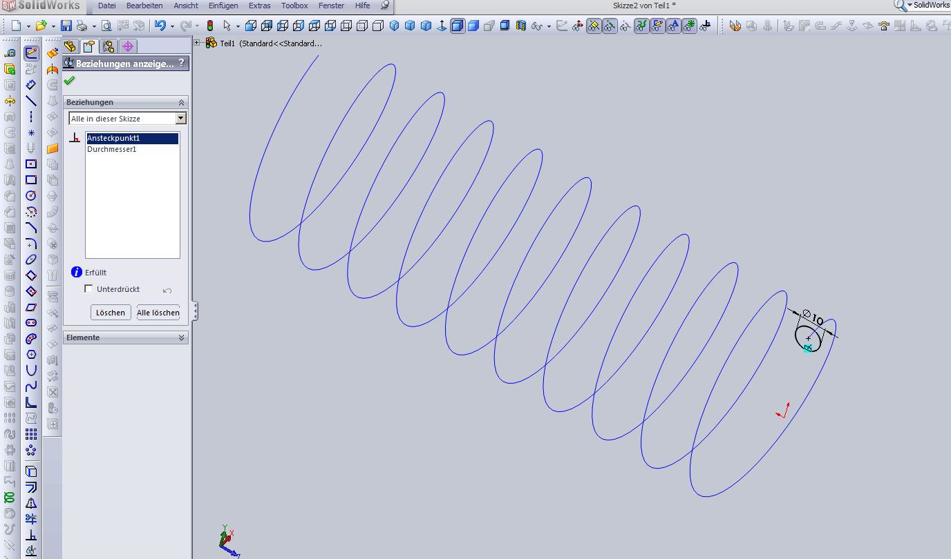

gut , dann so
Helix erstellen auf Ebene Vorne mit Ausgangswinkel 90 Grad_Austragungsprofil (Kreis ¯Ų0,5 in Deinem Fall)erstellen auf Ebene Rechts
Profil über Beziehungen hinzufügen an Helix anstecken_
Austragung_Profil auswählen_Bahn auswählen_Austragung und fertig
