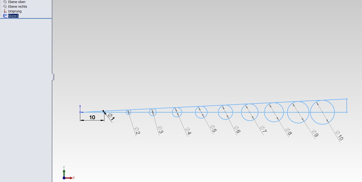

Hallo Zusammen,
kann man einem Muster eine Größenvariable zuordnen?
Wenn ich eine Lochreihe von 10 Bohrungen erstellen möchte, das erste z.B. D=1mm , das zehnte D=10mm und dazwischen eine lineare Größenänderung. Also 1mm,2mm,3mm,4mm, etc., geht das?
Am liebsten natürlich parametrisch, also nachträglich änderbar.
Oder gibt es da einen anderen Trick?

Hallo Thorsten,
nur ein Einfall, vielleicht über Skizze. Ich mache soviel wie möglich über Skizze oder Tabelle.
Gruß bbonisch

Hallo bbonisch,
danke für die Idee, aber ich wollte mir das Zeichnen der Kreise und vor allem das Hinzufügen von Bedingungen (Tangentialität, etc.) am liebsten sparen. Das ist ja das schöne am Muster....

Hallo bowman,
gib mal in der SW Hilfe "Skizze variieren" ein.
Das müsste Deinen Vorstellungen entsprechen!

Also mit einem Muster von einer Bohrung die mit dem Bohrungsassi erstellt wurde, kannst nur das Muster selbst variieren, aber die jeweilige Bohrung aus dem Muster kann man nicht variieren, das geht tatsächlich nur über Skizzen (Kreisdurchmesser)

Hmmm,
habe ich auch schon gefunden, die Option ist bei mir aber leider immer ausgegraut.
(Stelle das Testteil mal rein.)
Was mache ich denn verkehrt?

Hallo Thorsten,
Du musst als Musterrichtung ein Maß auswählen, dann ist nix mehr ausgegraut
Vielleicht helfen Dir auch:

Hallo Ralf,
danke erstmal. Das Häkchen habe ich jetzt anwählbar bekommen.
...Peinlich, in dem einen Beispiel von Dir war ich ja sogar beteiligt... ;-)
Nur leider bekomme ich immer noch Fehlermeldungen. Was mach ich denn falsch?

Hallo bowman,
hab Deine Datei leicht modifiziert.
Ich hab anstatt des Maßes 60 ein neues Abstandsmaß 20 als Referenzmaß angegeben.
Bei mir funktioniert dies so!
Mit dem ursprünglichen Maß hatte ich jedoch auch Probleme!

Hi Siggi,
S U P E R !!!
Genauso habe ich es mir gewünscht.

So, einen hab' ich noch:
Die Hotline hat gerade zurückgerufen und mir erklärt, dass dies leider so nicht geht.
Ich hab's ihm dann erklärt.
So haben wir beide wieder was gelernt.
