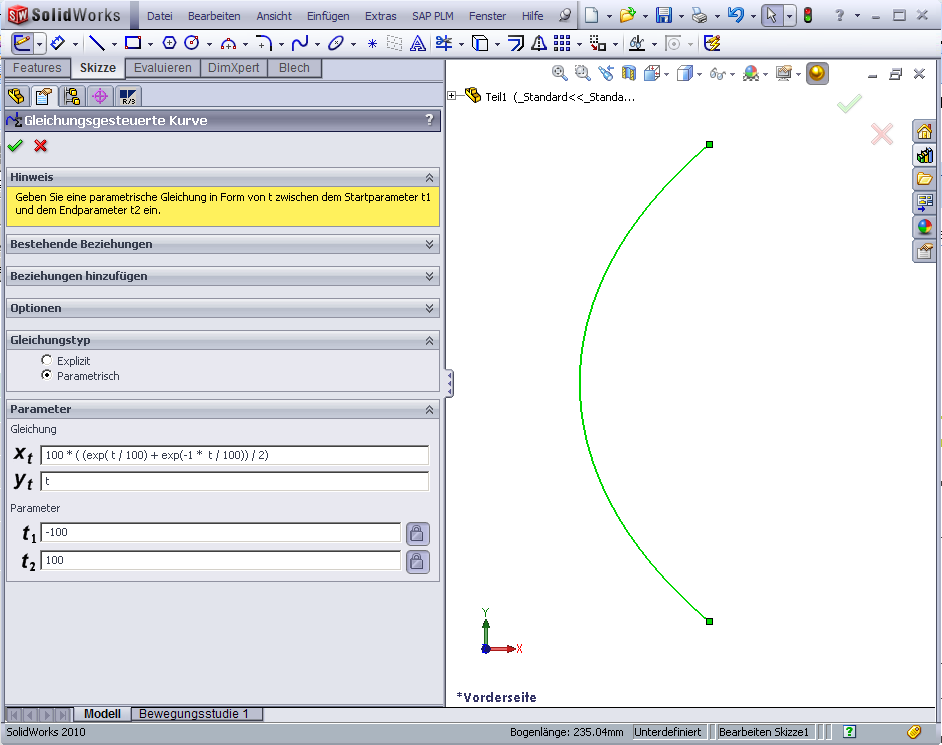

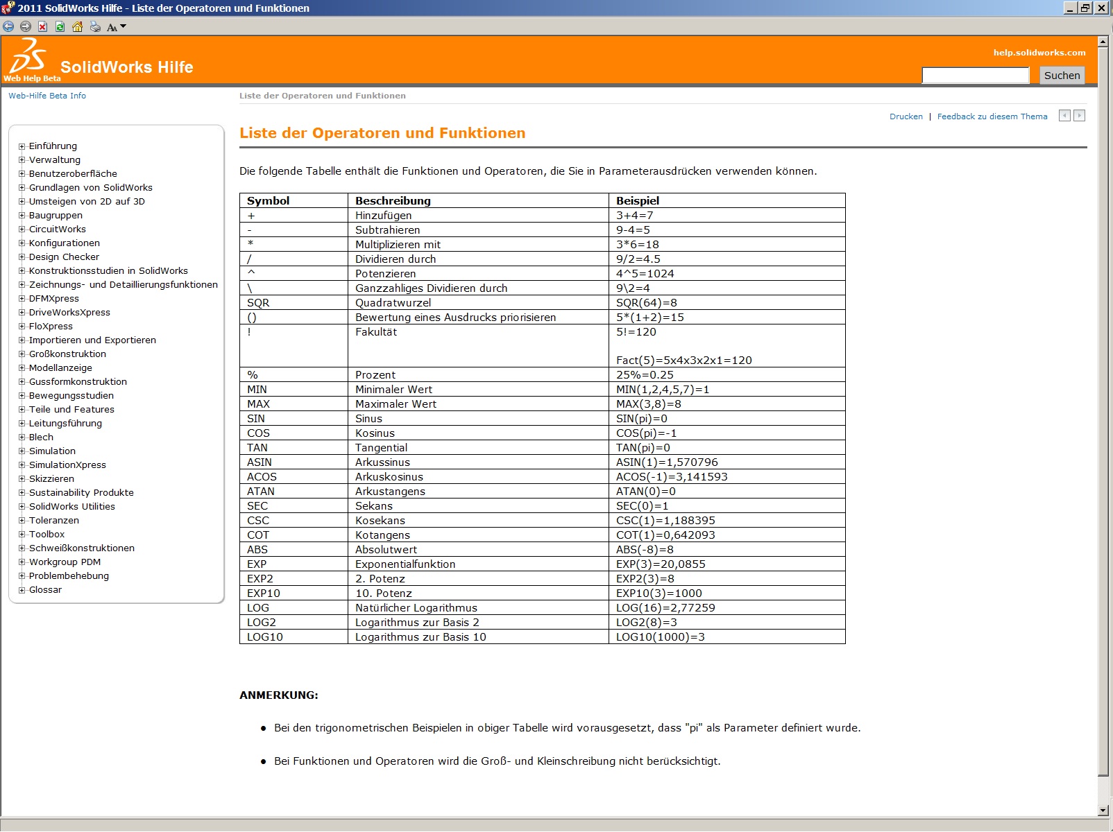

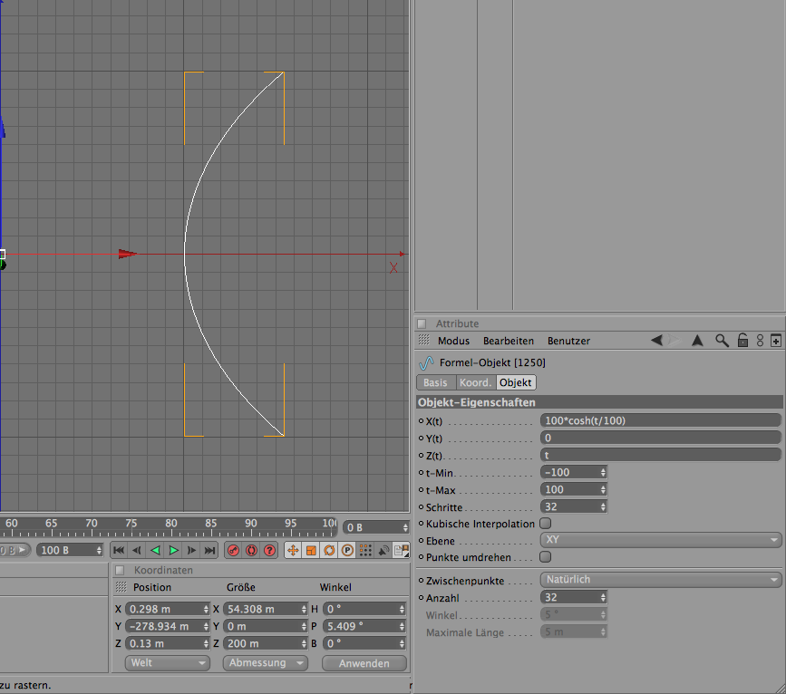

Zur Erstellung einer Kettenlinie versuche ich mich den Morgen bereits mit Gleichungs gesteuerten Kurven. Ist wirklich sehr vielversprechend; lediglich bekomme ich die COSH Funktion nicht integriert. Ist diese nicht implementiert? Habe 100*cosh(t/100)  bei t1=-100 und t2 = 100.
Das Eingeben von cosh lässt den Eingabetext rot werden;  Würde mich über das ein oder andere klärende Wort sehr freuen.

erstellt am: 21. Feb. 2011 10:07    Editieren oder löschen Sie diesen Beitrag!  <-- editieren / zitieren -->   Antwort mit Zitat in Fett Antwort mit kursivem Zitat    Unities abgeben: 1 Unity (wenig hilfreich, aber dennoch)2 Unities3 Unities4 Unities5 Unities6 Unities7 Unities8 Unities9 Unities10 Unities Nur für hnehls 10 Unities + Antwort hilfreich
Hallo Hannes,
siehe Bild.

hnehls
Macher
Sehen Sie sich das Profil von hnehls an!   Senden Sie eine Private Message an hnehls  Schreiben Sie einen Gästebucheintrag für hnehls
Beiträge: 10
Registriert: 21.02.2011
erstellt am: 21. Feb. 2011 10:19    Editieren oder löschen Sie diesen Beitrag!  <-- editieren / zitieren -->   Antwort mit Zitat in Fett Antwort mit kursivem Zitat    Unities abgeben: 1 Unity (wenig hilfreich, aber dennoch)2 Unities3 Unities4 Unities5 Unities6 Unities7 Unities8 Unities9 Unities10 Unities
Besten Dank, auch wenn's keine schönen Neuigkeiten sind. Wird wohl alles etwas aufwendiger somit. Pofil werde ich machen.
Alles Gute, Hannes

Habe mich eben nochmals belesen: ohne COSH eignet sich Soldiworks somit nicht zur Konstruktion von Kettenlinien!?
Oder gibt es einen trivialeren Weg, auf den ich einfach nicht komme? Kann mir das wirklich nicht vorstellen, denn spielen Kettenlinien doch hier und da eine wichtige konstruktive Rolle.
Bin führ jede Idee dankbar. Alles Gute, Hannes

Original erstellt von hnehls:
Ich hab zwar keine Ahnung, was eine Kettenlinie ist, aber so rein mathematisch kannst du die Funktion Kosinus Hyperbolicus aus den Grundformen selbst ausrechnen:
Code:
Sub main()
    ' Cosinus Hyperbolicus
    Dim a As Double
    Dim cosh As Double
    Const PI = 3.14152
    ' Winkel in RAD umrechnen, z.B. 60°
    a = 60 * PI / 180
    cosh = (Exp(a) + Exp(-a)) / 2#
    MsgBox a & " " & cosh
End Sub
Ciao,
Stefan
Stefans SolidWorks Blog

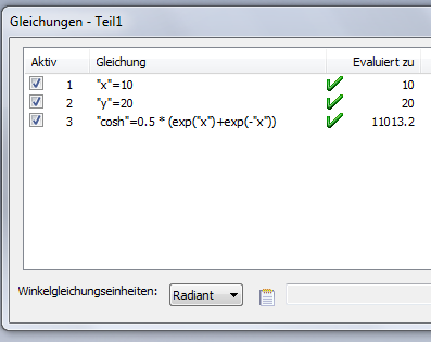

Vielleicht so?
Überprüfe mal ob das Ergebnis das entspricht was du erwartest bitte.
Bin nicht grade Mathe Professor
Hab als erstes die 2 Variablen (x) (y) definiert.
Danach cosh als dritte Variable erstellt und die 2 Variablen drin gepackt.
Gruss Marques

Du kannst diese Cosh Variable in deiner Gleichung einbauen.
Zeig doch mal deine Gleichung, dann kann ich dir sagen wo du sie einsetzen kannst.
Grundsätzlich ist aber das obige Bild das was du möchtest oder?
Entweder Bild deiner Gleichung hochladen oder die gesamte Datei damit ichs mal anschauen kann. Zurückgeben kann ich die Datei aber nur für 2011!

Hi, Ja habe die Gleichung jetzt implementiert; das Ergebniss ist leider nicht das was ich will. Anbei ein Screenshot aus C4D; so sollte es aussehen.
Splinelänge, sowie die Position der Endpunkte hoffte ich parametrisiert halten zu können.
Alles Gute, Hannes

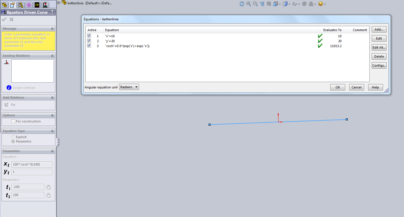

Hallo Zeig doch mal bitte das Ergebnis in Solidworks. Dazu ein bild von deiner Gleichung in Solidworks. Den rest kannst ja wegschneiden wenns niemand sehen soll.
In C4D arbeitest du mit Meter wenn ich mich recht erinnere. Wenn ich das in SWXSolidWorks implementiere gibt er mir ne immense Zahl an (E+34). Werds mal mit Stefans VBA versuchen ob auf den gleichen resultat komme.

Hi Marques, Wirklich besten Dank für Deine HIlfe! Wie gesagt ich wundere mich dass das Thema nicht irgendwo schonmal aufgekommen ist; habe schon recht umfangreich recherchiert dazu.
Anbei der Screenshot meines Solidwork Ergebnisses; ich wünschte es gäbe schon was das es wert wäre wegzuschneiden : )

Hallo und einen schönen Tag Hannes.

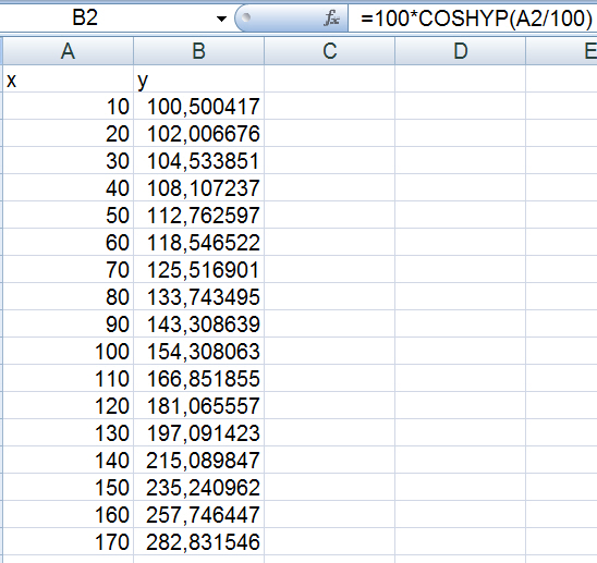

Also ich stellte fest, das in dem Program welches dein Ausschnitt zeigt die Formel 100*cosh(x/100) drinnen steht.
Wenn ich mir so den Link nach Wikipedia betrachte, welcher die Formel
Die Lösungen der Gleichung sind die Funktionen
Es handelt sich um vergrößerte und verschobene Cosinus-Hyperbolicus-Funktionen. a ist der Krümmungsradius im Scheitelpunkt (siehe Abbildung) und zugleich der Vergrößerungsfaktor. x0 ist die Verschiebung in x-Richtung, y0 die Verschiebung in y-Richtung.
Die konkrete Form, die das Seil letztendlich annimmt, errechnet man, indem man x0, y0 und a so anpasst, dass die Kurve durch die Aufhängepunkte geht und die vorgegebene Länge l hat
zeigt, ist deine Gleichung in Solidworks nicht ausreichend definieret.

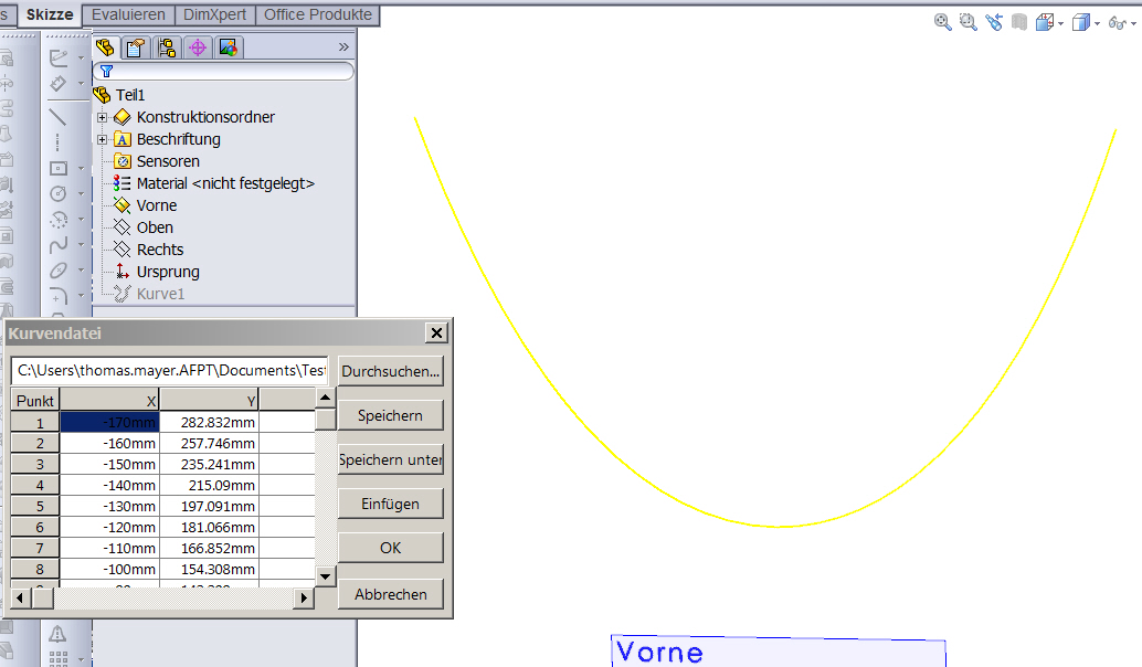

Folgender Vorschlag:
Einfügen=>Kurve=>XYZ-Kurve.
Vorher die entsprechenden Werte in EXCEL berechnen. Da hast du die cosh - Funktion.
Vergiss bitte nicht eine 3te Spalte mit lauter nullen für die Z-Werte einzugeben.
Ebenso das Ganze ohne Spaltenüberschriften.
Dann als TXT abspeichern. Die txt öffnen und das , durch . ersetzen.
Dann erst in Soldworks.

vielleicht bin ich oben einfach nur einen Schritt zu weit gegangen mit dem Makrocode, so dass da schon nicht mehr registriert wurde, was ich eigentlich geschrieben habe: wenn es nicht direkt die cosh als Funktion gibt kann man die ohne Schwierigkeiten durch die Grundfunktion
cosh(a) = (Exp(a) + Exp(-a)) / 2
umschreiben. Einfach nur ein bisschen Mathematik, da ist kein hin und hergeschaufel von Daten nötig, wenn man nicht will
Auf deine Kurve angesetzt brauchst du das doch bloß umformen und in die parametrische Kurvengleichung einzusetzen, dann kommt so was wie im Anhang raus, sieht für mich deiner C4D Kurve schon recht ähnlich

Hi Stefan,
Super das war ein ganz wichtiger Schritt. Tatsächlich da hätte ich selbst drauf kommen müssen; umso mehr Dank Dir! Um die Sache abzuschliessen bin ich jetzt noch auf der Suche nach einer Möglichkeit diese Kurven entweder zu rendern/backen um Sie drehen und verschieben zu können oder diese direkt auf einer rotierten Raumachse zu generieren.
