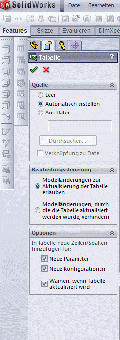

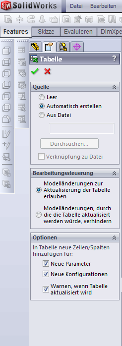

Folgendes:
Ich habe ein 3D-Modell mit 3 konfigurationen. Nun möchte ich bestimmte Maße mit einer Excel Tabelle steuern. Diese soll in Solidworks erstellt werden. Ich gehe auf Einfügen, Tabellen und schließlich auf Tabelle. Es kommt ein Fenster auf. siehe Anhang. Nach dem ich auf Ok geklickt habe, geschieht einfach nichts. Er erstellt keine Tabelle. Wodran könnte es liegen? Ich verwende Windows 7, SolidWorks 2010 x64 SP 1.0 und microsoft Office 2003.

hallo ger4ik,
schau dir mal den Beitrag an, ich glaube Excel 2003 will nicht richtig mit SW2010. Bei mir zu läuft allerdings noch Excel 2000 mit SW2011. Soll mal einer verstehen, wahrscheinlich hat MS bei so einer alten Version den Haken vergessen zu setzten, dass es nicht mit einer neuen Version laufen soll.
http://ww3.cad.de/foren/ubb/Forum2/HTML/021511.shtml#000006
Gruß bbonisch
