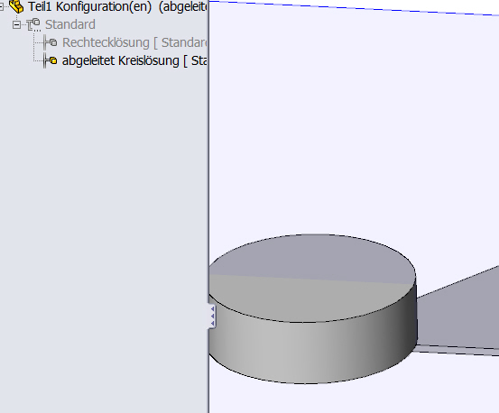

ich suche eine Möglichkeit um eine Teil mit einer enthaltenen 3d Skizze oder mehrere Ebenen mit Skizzen auf mehre Teile zu vererben.
Beispiel: ich möchte ein Achsschenkel für ein Wagen entwickeln.
Vorgegeben sind bestimmte Abmaße, Winkel und Durchmesser, für Lager und Punkte an den Kräfte einleite werden.
nun würde ich gerne eine Datei-->(Datei1) mit einer 3D Skizze erstellen, damit ich nachträglich Maße wie z.B. den Lagerdurchmesser ändern kann.
als nächsten schritt würde ich gerne aus [Datei1] die Skizze in ein neuen Datei-->(Konstuktion1) Vererben um eine Alu-Fräskonstruktion zu entwickeln.
nach dem die Konstruktion abgeschlossen ist
würde ich gerne eine 3te Datei erstellen-->(Konstuktion2) die sich wieder Auf die 3d Skizze bezieht, nur diesmal um eine ******konstruktion zu entwickeln.
leider kommt es während der Konstruktionsphase häufiger vor das sich Winkel bei der Anbindung der Dreieckslenker verändern, diese würde ich gerne nur in der (Datei1) in der 3D Skizze ändern müssen.
wenn ich für mich einen anderen Weg oder eine Lösung für dieses Problem habt würde es mich freuen

am besten deine Skizze (Datei1) erstellen, die dann deine Teile steuert. Diese Datei1 kannst du dann in die anderen Teile über Einfügen-->Teil einfügen. Hier musst du dann anselektieren was alles in dein Teil übertragen werden soll. Dann kannst in deinem Teil (Datei2) die Elemente von deiner steuernden Skizze übernehmen, also Skizze erstellen und Elemente übernehmen. Das kannst bei deinen anderen Teilen genauso machen. Wenn du das Ursprungsteil bearbeitest, dann musst du nur noch deine anderen Teile aktualisieren. Du kannst auch in den Teilen in der du die Datei1 eingefügt hast über RMT auf das eingefügte Teil und dann im Kontext bearbeiten.
Ich hoffe du verstehst einigermassen was ich meine. Auf dem Bild habe ich die Datei "Layout" benannt.

also ich würde folgendermaßen vorgrhen:
1. Ein Basisteil mit der Layotskizze und allem was Du da brauchst erstellen. Das ist der Master, der den Ton in weiteren Teilen angibt.
2. Folgeteil 1, in das ich das Basisteil einfüge, erstellen.
3. Folgeteil 2, in das ich das Basisteil einfüge, erstellen.
Der Vorteil hier ist, ändert sich was am Master, so werden die Änderungen in Folgeteile einfliessen. Das heisst aber u.A. , daß man hier und da noch Hand anlegen muß, weil z.B. eine Fläche zu "kurz" geraten ist.
G.  thomas

Hallo und einen schönen Tag an alle fleißigen Helfer.
Also euere Vorschlag läuft auf die Lösung Teil in Teil einfügen hinaus.
@moress-one
Muß es denn unbedingt  eine neue Datei sein. Die Lösung Teil in Teil birgt viel Unwägbarkeiten.
Wenn du dich dann zu einer Lösung entschlossen hast, behälst du zumindest unterbrochene Referenzen mit denen 3Monate später keiner was anfangen kann.
Wenn du Lösungen anhand einer "Masterskizze" ausarbeiten willst kann man sich auch vorstellen die verschiedenen Lösungsvarianten mittels abgeleiteter Konfigurationen aufzustellen. Wenn du dann zusätzlich die Features in entsprechende Ordner eingliederst hast du auch eine "saubere" Struktur. Am Ende der Konzeptfase, wenn du dich für eine Lösung entschieden hast, kannst du das Teil als Kopie speichern und die entsprechenden nicht benötigten Konfigs löschen. Hast du das sauber aufgebaut, "fliegt" dir auch nichts durcheinander.
Mein Weg ist zwar der aufwendigere: pro Lösung eine unabhängige Datei. Diese ist dann auch für einen nachfolgenden Bearbeiter nachvollziehbar. Je mehr Abhängigkeiten zu mehreren Dateien du reinpackst, desto schwieriger wird die Nachvollziehbarkeit.

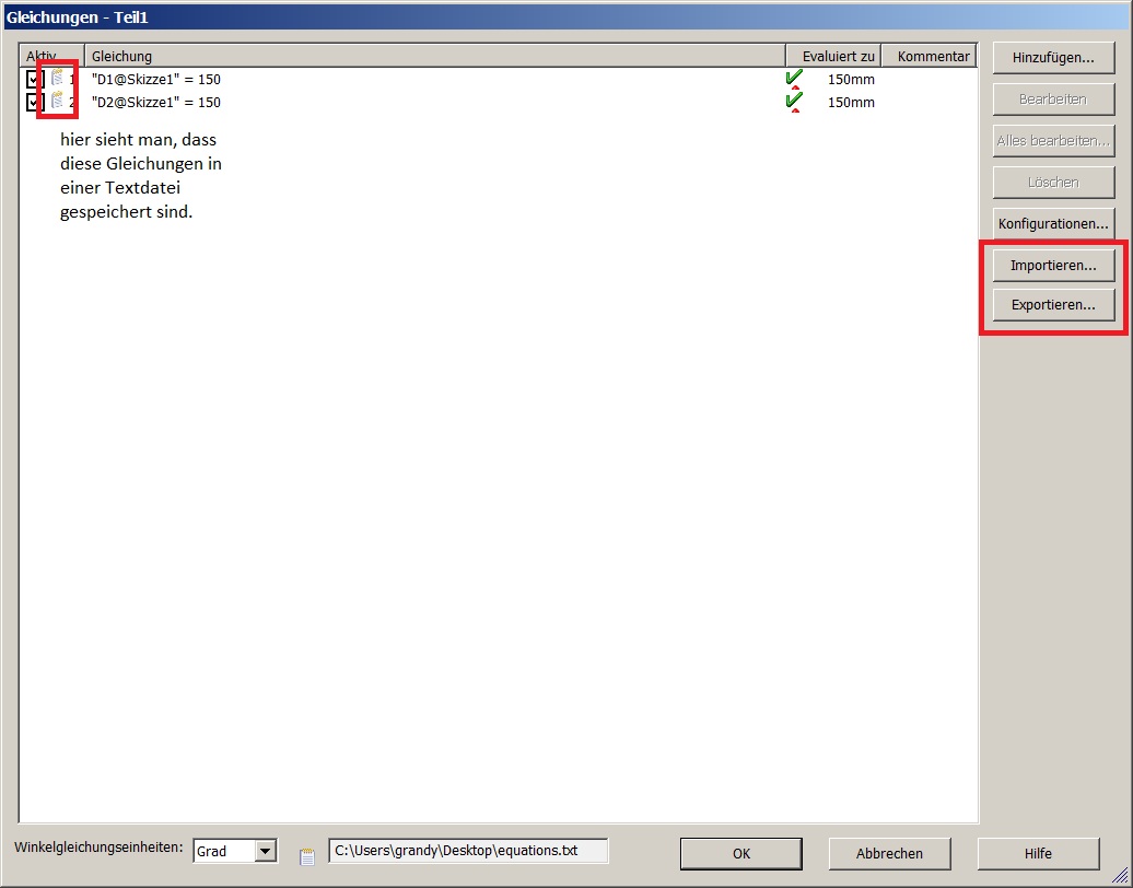

ps.: ich steure die Masterskizze über eine Tabelle.
noch eine ganz andere Möglichkeit.
Du kannst diese Masterskizze über Gleichungen steuern.
Diese Gleichungen kannst du exportieren und in dein neues Teil importieren. Die exportierte Datei kannst du mit dem Texteditor bearbeiten.
Gleichungen exportieren und importieren gibt es erst seit SW2011.
