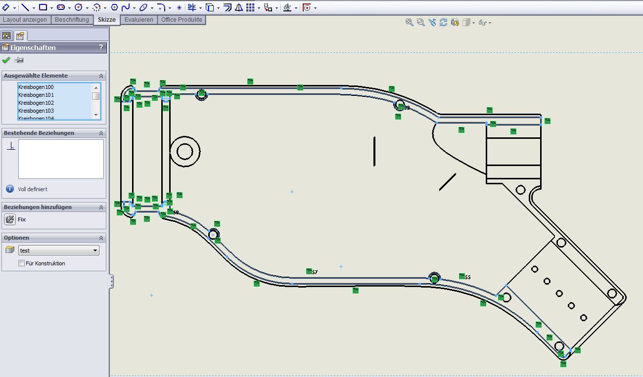

Ich hätte zumindest einen kleinen Workaround anzubieten:
du erzeugst in der Zeichnungsableitung eine Skizze mit der Kontur, die du haben möchtest und deren Linien solltest du einem beliebigen Layer zuordnen können. Den Skizzenlinien im Modell kannst du keinen (beliebigen) Layer zuordnen.
