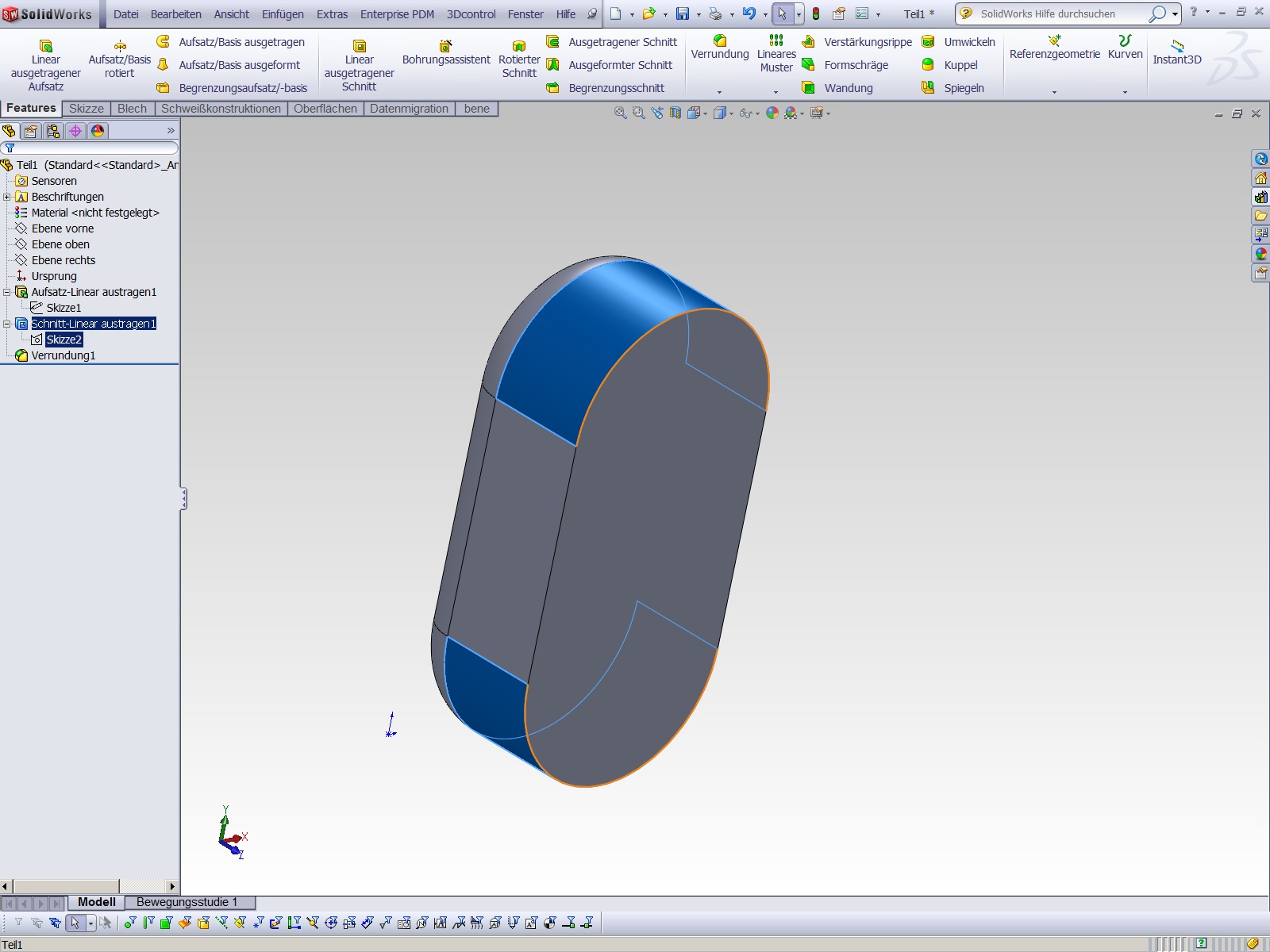

angenommen, ich habe es verstanden was Du willst/brauchst...

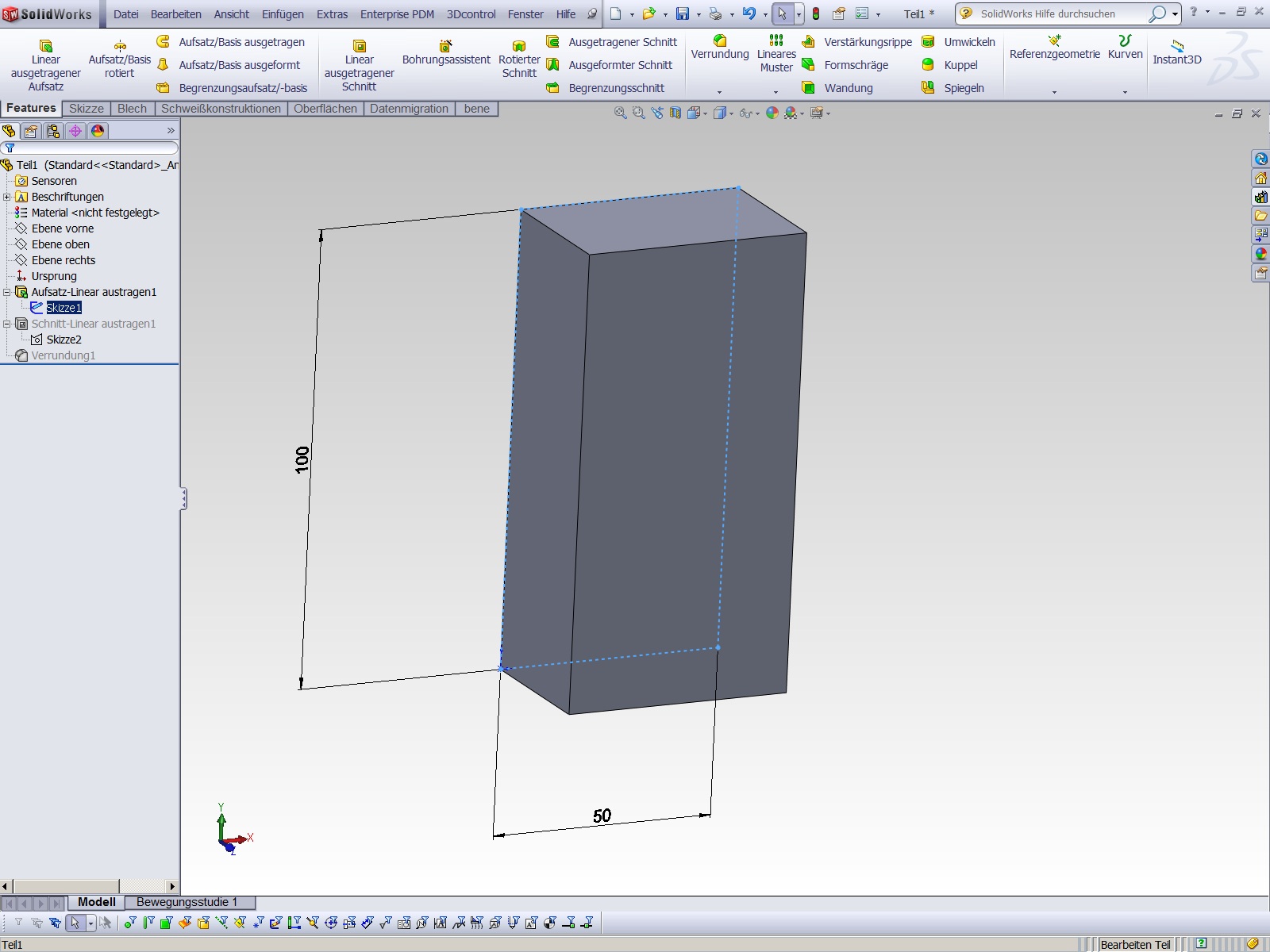

Hallo Frapid,
mir wäre es nicht bekannt, dass das Formelement Scheibe einer anderen Skizze zugeordnet werden kann. Aber mach doch ein Rechteck und verrunde die Kanten.
Gruß bbonisch

erstellt am: 10. Feb. 2011 15:46    Editieren oder löschen Sie diesen Beitrag!  <-- editieren / zitieren -->   Antwort mit Zitat in Fett Antwort mit kursivem Zitat    Unities abgeben: 1 Unity (wenig hilfreich, aber dennoch)2 Unities3 Unities4 Unities5 Unities6 Unities7 Unities8 Unities9 Unities10 Unities Nur für Frapid 10 Unities + Antwort hilfreich
oder wenn die Kanten stören, dann so.

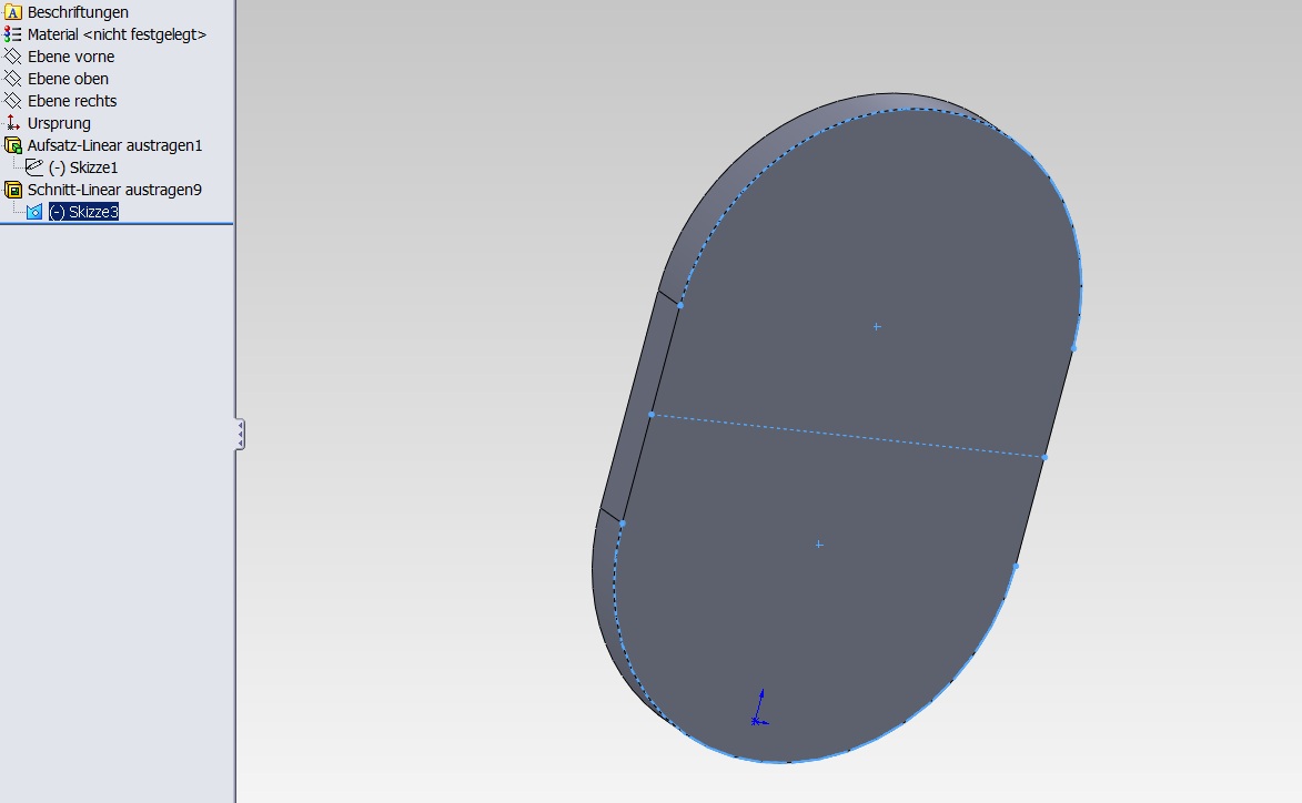

danke erst mal für die bisherigen Antworten.
Das Problem ist das ich von einem Haupt Körper mehrere Konfigurationen erstellt habe die ich dann noch in diversen nachfolgenden Features verändert habe. Sprich alle Teile basieren auf dem Hauptkörper und unterscheiden sich in der Konfigurationen mal durch einen Radius da oder dort, nichts Gravierendes. Dies habe ich auch mit den Konfigurationen super hin bekommen.
Jetzt wollte ich eine neue Konfiguration erstellen wo aber gleich bei dem ersten Feature etwas geändert wird, in meinem Fall eine ovale zu einer kreisförmigen Skizze.
Nun möchte ich das sich das Teil anhand der kreisförmigen Skizze ohne das es die anderen Konfigurationen mit der ovalen Ausgangsskizze beeinflusst komplett neu aufbaut.
Selbst wenn es mit der kreisförmigen Skizze Fehler beim Aufbau gibt weil dies oder jenes Feature nicht funktioniert ist dies ja auch nicht das Problem da man dies noch im Einzelnen ändern kann bis es passt.
Das Problem ist das ich es nicht hin bekomme die eine Skizze nur für dieses eine Feature mit den verschiedenen Konfigurationen anzuwenden ohne das es auf die Konfigurationen der anderen Ausführung zugreift.
Ich kann den Hauptteil leider nicht hochladen da er zu groß ist aber das Beispiel schildert das Problem ganz gut. Alle Stempel unterscheiden sich nur im Durchmesser der Halterung und dies soll dann jeweils einmal für einen ovalen und für einen Kreisförmigen Stempel möglich sein.
In der einen Konfiguration sind alle Stempel oval in der anderen kreisförmig.

dann mache es doch wie ich es Dir gezeigt habe - klaar, der nachfolgende Aufbau muß dan bereinigt werden. Andere Methode kenne ich nicht. Die hat sich bei mir immer bewährt - Features kann man konfigurieren nicht die Skizzen...

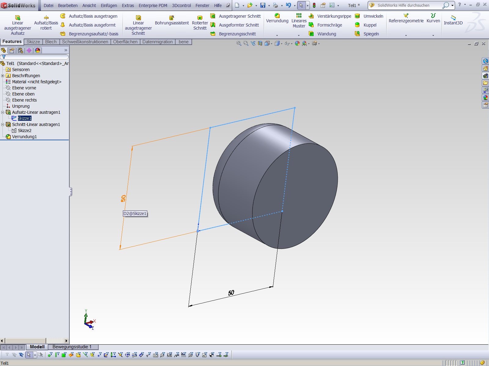

Die Ovale Darstellung der Skizze mit Maßen des Radius und mit Maß der Kantenlänge versehen
Für kreisförmig würde ich die Länge der Kante auf 0,0000001mm einstellen. Das Maß des Kreises entsprechend Konfigurieren.
Wenn du dann jeweils eine neue Konfiguration erstellst, keine abgeleitete, dann kannst die Maße der Skizze entsprechend den Konfigurationen definieren.
Einmal durch Doppeltklick auf das Feature=> Maße werden angezeigt.
Doppelklick auf das entsprechende Maß. Das Fenster für die Maßgröße erscheint. Darin unten links mal mit der Maus drüber bis du eine Anzeige mit Konfigurationen siehst. Entsprechen einstellen.
Diese Konfigurationen kannst du dann aber auch über eine Tabelle steuern. In dem Featuremanager wo du die Konfigs einsehen kannst über Einfügen=>Tabelle....
Alles weiter ist dann selbst erklärend.

mach doch aus deiner ovalen Skizze ein Rechteck. Da legst du dann eine Skizze auf die Fläche immer an den Kanten tangential, dann kannst du mit Schnitt-Linear austragen die Kanten abziehen. Wenn du das Mass (das kannst du ja konfigurieren) gleich änderst wie das andere Mass dann hast du doch deinen Radius. Ich kann dir das Modell nicht einstellen, da ich up to Date bin (SW2011). Du siehst es aber auf den Bildern, was ich meine.

Erst mal danke für die zahlreichen Antworten, dank euch hab ich es hinbekommen.
Ich hab auf die Methode von bbonisch zurückgegriffen da sie im Gegensatz zu ThoMay`s Methode um 0,00000001mm genauer ist  . Nein Spaß beiseite, es führen alle beiden Methoden zum Ziel. Einmal kann ich wie schon von bbonisch erwähnt einfach den Rest wegschneiden so das am Ende die kreisförmige Fläche bleibt und dann dementsprechend alle weiteren Features auf die kreisförmige Fläche zurückgreifen aber genau so geht es natürlich mit der Änderung der Kantenlänge der ovalen Skizze von 10mm auf 0,0000001mm,läuft am Ende beides auf das selbe raus.

geht doch... Ein durchdachtes konfiguiertes Basisfeature und der Rest drangeklebt. Schalte die Konfigs mal um.
