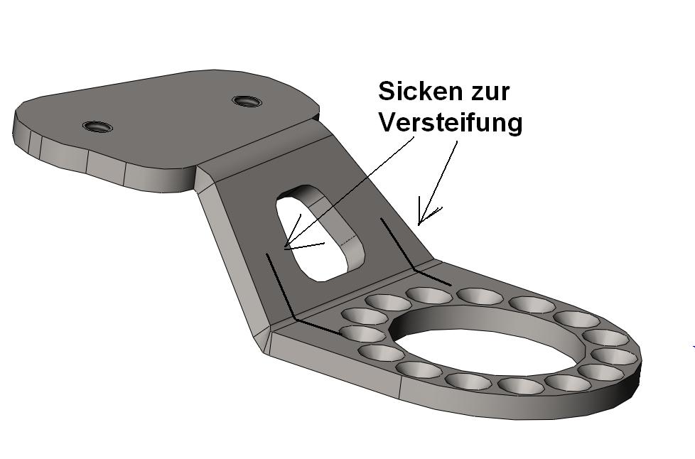

Hallo werte Forumsgemeinde.
Ich habe Probleme dabei Sicken an den gekennzeichneten Stellen zu ersellen (SW 2010). Im Grunde weiß ich nicht wie ich vorgehen soll. Habe hier schon die Suche betätigt aber was ich dadurch fand, konnte mir nicht weiterhelfen.
Gibt es zu dem Thema ein brauchbares Tutorial oder vergleichbares?

Hallo Andre,
Willkommen hier im SolidWorks Brett!
für solche Sicken bzw. Prägungen gibt es "Formwerkzeuge", (unter Formwerkzeuge mal in der Hilfe schauen) mit denen man in Blechteilen nette Sachen machen kann. Die lassen sich aber so weit ich weiß nicht über Biegekanten legen.
Wenn ich mir Deine Geometrie aber ansehe, kann ich Dir sagen, dass sich in dem Bereich keine brauchbaren Sicken ausbilden lassen. Zu wenig Platz. Solche Sicken brauchen gerundete Übergänge. Bei der Materialstärke wird das kaum gelingen.

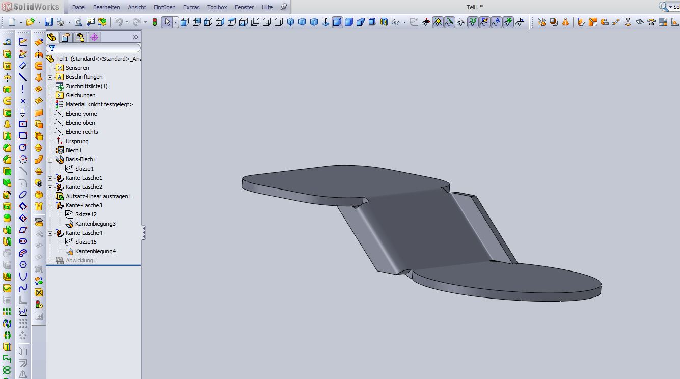

Ehrlich gesagt bin ich auch dafür, Knotenbelche aufzuschweißen. Mir wurde aber nahe gelegt, es mal mit Sicken zu versuchen. Die Dicke des Bleches könnte mit entsprechender Versteifung noch reduziert werden.
[Diese Nachricht wurde von andre2 am 03. Feb. 2011 editiert.]
Hallo Krümmel,
das mit den "Ohren" habe ich schon versucht (klappte nicht). Deine Umsetzungsart hat mir aber aufgezeigt, das ich die Ohren noch auf eine zweite Weise anformen könnte, die möglicherweise funktioniert.

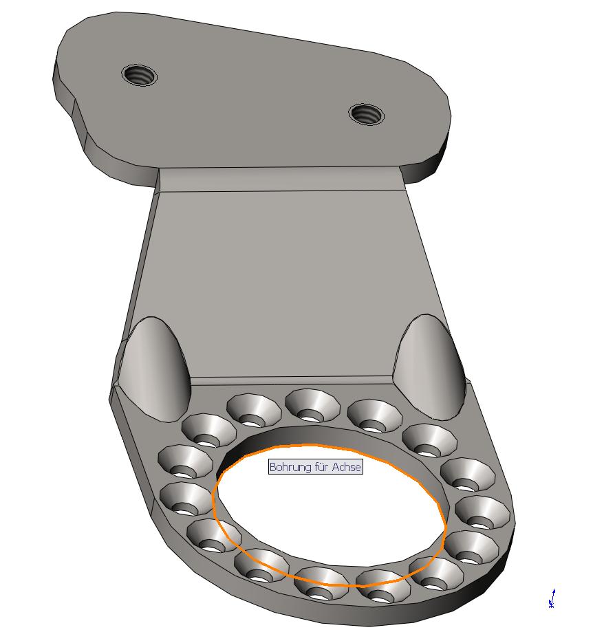

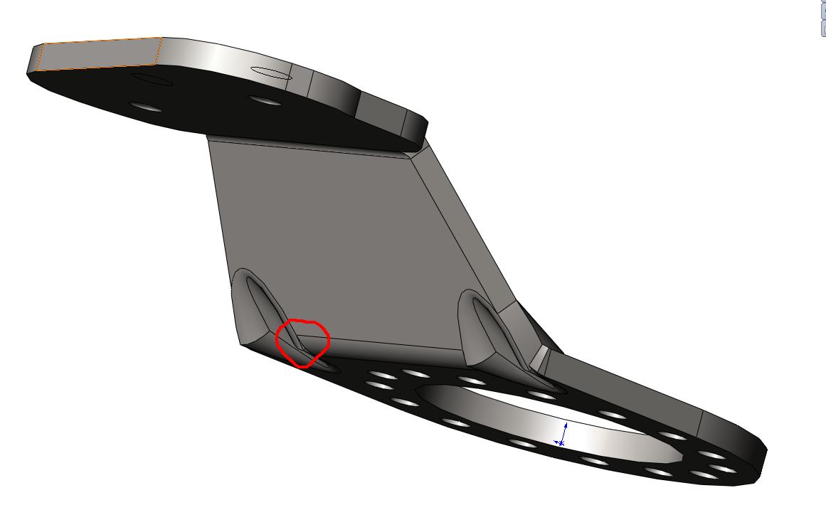

Also der Link(und das dort enthaltene Beispiel) von Joscha hat mir erst geholfen zu verstehen, wie man Formwerkzeuge einsetzt. Dabei in Verbindung mit einer Menge ausprobieren und rumspielen.
Es ist wirklich sehr schade, das es zur Erklärung von Seiten SW nur dünne Informationen gibt, insbesondere zum Erstellen eines Formteils mit dem gleichnamigen Feature. Ich habe es zwar geschafft die gewünschten Sicken annähernt zu erstellen, werde aber trotzdem dabei bleiben Knotenbleche zu verwenden.
Denn:

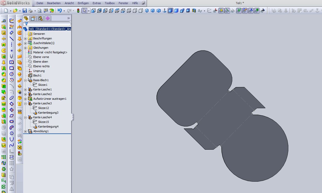

1. Das Blechteil läßt sich mit den Sicken nicht mehr abwickeln. Ich wüßte auch noch gar nicht, wie ich die Sicken in einer Zeichnung bemaßen sollte.
2. /Solid Works Simulation/ kann kein Netz mehr erstellen, wenn die Sicken mitsimuliert werden sollen. Somit fehlt mir der Nachweis, ob Sicken Knotenbleche substituieren können. Ich soll den Nachweis dafür in SW bringen.
