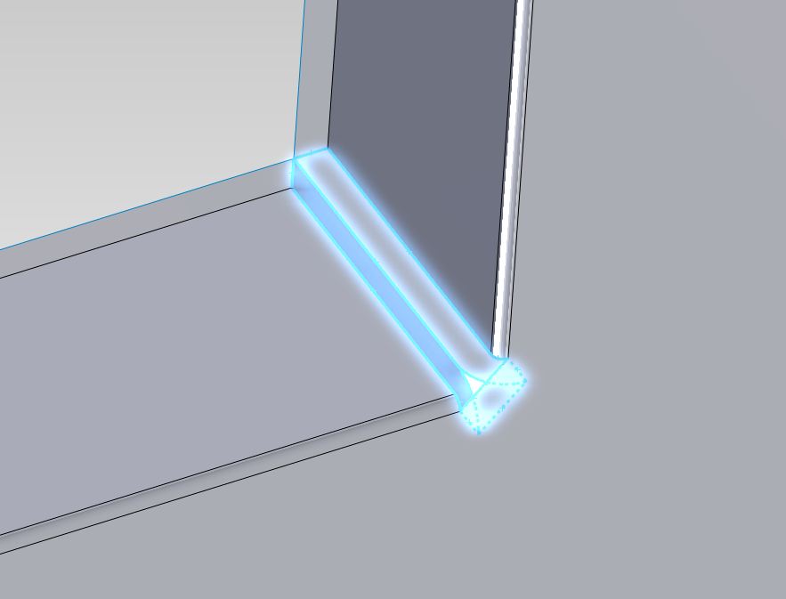

Diese Oberfläche hat ein paar Gemeinheiten, die es SWXSolidWorks nicht ermöglichen, den Körper zu erzeugen. Da müsste man erst ein wenig Zeit investieren, um die Oberflächen vorzubereiten.
Erste Gemeinheit: Die Fläche müsste allseitig mit einem Rand von ein paar Zehntel ausgeschnitten werden. Da berühren sich mehr Kanten, als es geometrisch zulässig wäre.
Zum Anderen kannst du das Teil nicht abwickeln, wenn es ein Blechkörper wäre, weil die beiden Laschen in der Abwicklung aus dem selben Materialstück raus gebogen würden. Da hat die Physik was dagegen...
Lösungsansatz: Du kopierst dir die Außenhaut mit dem Oberflächenbefehl Offset und Abstand 0 in einen neuen Oberflächenkörper, den du anschließend in ein Blech wandeln kannst. Der Rest wird "normal" dazu modelliert.
Grüße Günter
PS.: Wenn ich heute Abend (oder wird es Nacht...) Zeit habe, modelliere ich dir das Teil mit SWXSolidWorks 2011. Vorausgesetzt kein anderer war schneller :-)
PPS.: Wie du die Teile dann tatsächlich kanten möchtest, solltest du dir noch vorher überlegen....

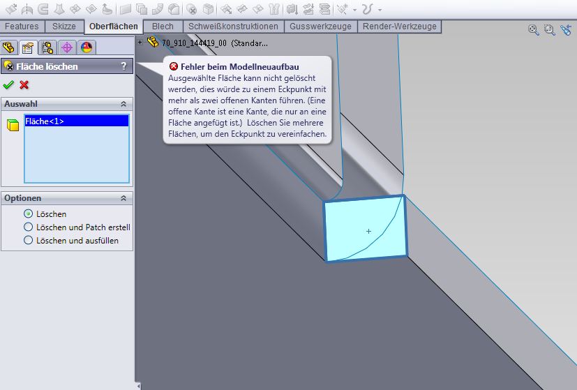

Hi Blenda,
schau mal bitte ob es das ist was du erreichen wolltest.(siehe Anhang) Ist nur mal ein Ansatz wie man es machen könnte.
Leider ist die Blechdicke nur noch 2,9999mm und daher nicht mehr genau. Dies ist bedingt durch die sich schneidende/berührende Oberflächengeometrie, bei genau 3mm geht es nicht.
Hatte leider nur ein kleinen Moment um mal drüber zu schauen, aber evtl. hilft dir der Ansatz weiter.
mfg artefakt

Hallo artefakt,
der Ansatz ist gut. So könnte es aussehen. Aber ich muss erst das Teil Blechtechnisch überarbeiten, damit es abwickelbar ist. Aber die Idee ist gut.

Gute Lösung artefakt!
Wenn die Kanten, die ich im Bild Abwicklungsproblem zeige nicht auf der Ecke aneinander stoßen, lässt sich das Teil auch mit Blechdicke 3mm erzeugen. SWXSolidWorks mag es einfach nicht, wenn sich Körper auf der Kante berühren.    (Nullkörperproblem)
