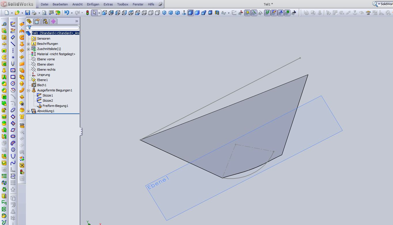

kann man eine Abwicklung der angehängten Blechhaube erstellen? Rundprofil auf Rechteckprofil. Die Abwicklung sollte in 1/4 oder 1/2 Teilen erfolgen. Kann das Teil zwar ausformen (nicht Blech-Ausformung), jedoch gelingt es mir nicht eine Abwicklung zu erstellen.

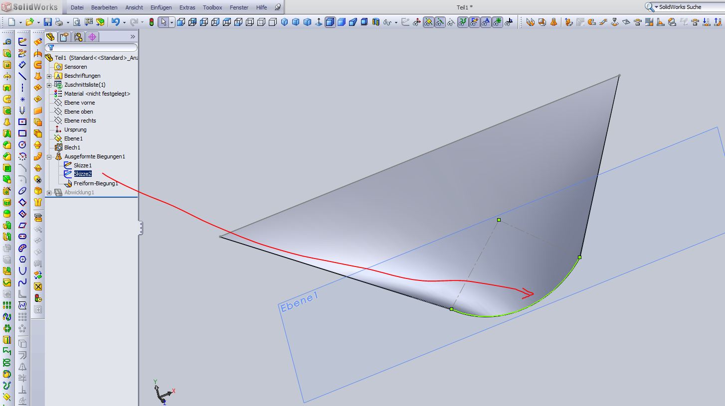

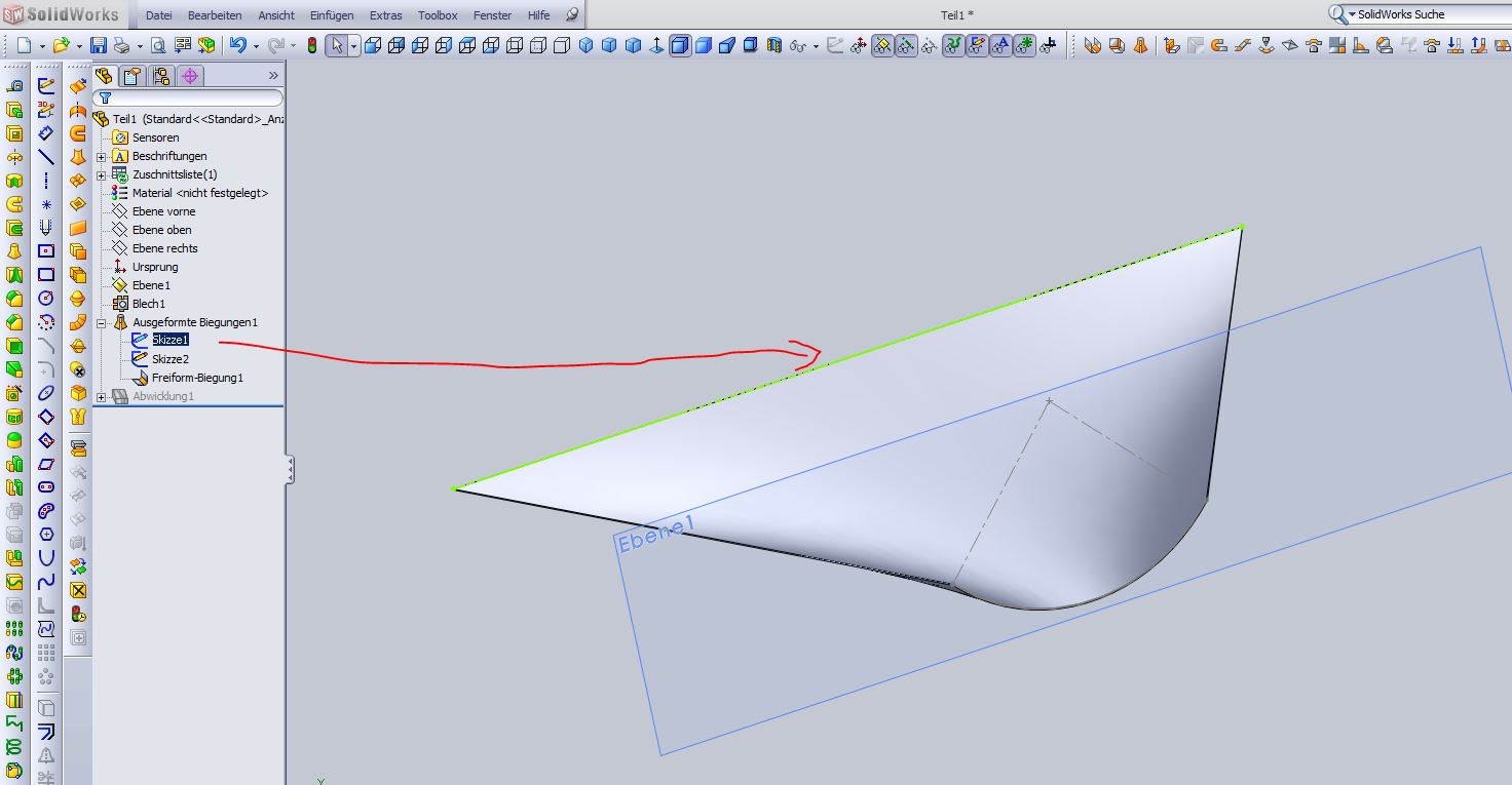

wenn Du die Segmente einzeln mit Skizze 1 Linie und Skizze 2 Viertelkreis erstellst gehts Problemlos.
Oder hab ich da was falsch verstanden?

im Ganzen geht auch!
Da muss nur eine kleiner Radius in die Ecken des Quadrats.
Der entsteht aber bei der Herstellung sowieso.
Wichtig ist das Deine Skizzen über einen gleichen, über Winkel bemassten Schnitt verfügen.
