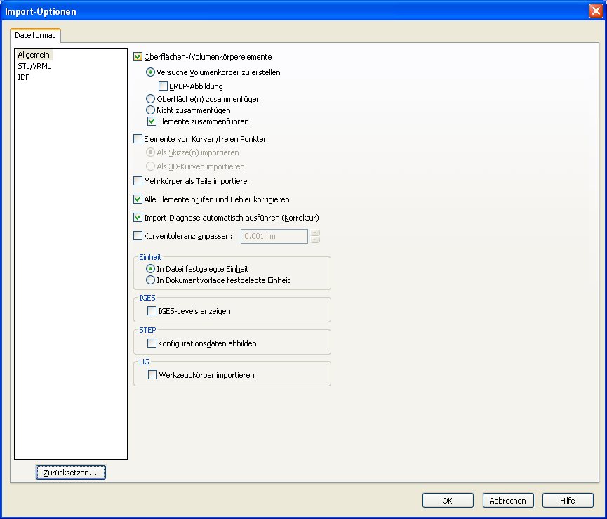

Hallo zusammen
Sind umgestiegen von einem anderen CAD auf SW11.
Teile aus dem "alten" CAD importieren wir als STEP mit Feature.
Normteile und Einkaufsteile auch als STEP.
Welches Dateiformat hat sich am besten bewährt für den Datenaustausch?
Welche Einstellungen erreichen die besten Ergebnisse beim STEP import?
Merci für den Tipp!

Pauschal lässt sich das nicht so ganz einfach bestimmen welches Austauschformat das beste ist. Vielmehr muss man sich ansehen aus welcher Applikation die Geometrie ausgeschrieben wird. Wenn das Ursprungsystem zB. ProE ist dann wäre meiner Erfahrung nach STEP214 die Schnittstelle meiner Wahl (langsam aber korrekte Solids). Kommt die Geometrie aus Catia dann wäre wohl Parasolid.x_t das schnellste und unkomplizierteste Austauschformat. Kommen die Daten jedoch aus Inventor dann gibts die unterschiedlichsten Ergebisse auch wenn SWXSolidWorks native Inventor Files eigentlich unterstützt - da brauchts oft einfach nur Glück

Merci für deinen Kommentar, habe das gleiche erlebt mit einem USB Stecker (STEP) ... 18 Unterteile.
Wie kann ich dies Lösen?
Unsere Teile aus HiCAD ist noch eines, aber die Normteile aus dem Netz.
Da weiss ich ja nicht aus welchem CAD sie erstellt wurden???
Was für Einstellungen verwendest Du beim STEP import?
Oder gibt es da eine gute Anleitung im Netz?

Welche Einstellungen verwendest du beim import von STEP Dateien ins SW?
Verschiedene Einstellungen für verschiedene Anwendungen von den STEPs? (Normteile, weiter modelierung der STEPs)
