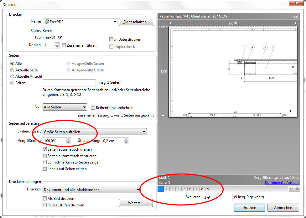

Hallo Leute,
kennt jemand eine Lösung übergroße Zeichnungen 1:1 auszudrucken?
Objektgröße ist beispielsweise 2x2m. Davon wird ein Ausdruck 1:1 benötigt, der sich aus x-beliebigen einzelnen zusammengeklebten A4/A3 Drucken oder A1 Plotten zusammensetzen kann.
Ich würde vorher noch ein Raster erzeugen, dass man die einzelnen Blätter besser montieren kann - kein Thema - aber wie drucke ich das am elegantesten aus? Es sollte dabei möglichst kein Rand fehlen, den der Drucker erzeugt.
Ausgangsformat ist eine SW-Zeichnung in benutzerdefiniertem Blattformat (2x2m). Das konvertieren in PDF um es irgendwo auszudrucken scheint zu gehen. Nur gibt es anscheinend weder in SW noch im Acrobat Reader eine Option das ganze Blatt zu drucken. Tja...
Gruß, Robert

Hallo Leute,
hier mal das Feedback, wie ich es dann letztendlich hin bekommen habe.
Die Zeichnung habe ich zu erst mit einem Raster versehen um die Stücke später besser zusammensetzen zu können und dann ein Blattformat angelegt in Rollenbreite unseres Plotters und die Höhe so lang wie es das Objekt erforderte.
Mit den gleichen Maßen habe ich ebenso im Plotter ein Format angelegt.
Dann habe ich die Zeichnung immer überlappend um die Blattformat-Breite verschoben und gedruckt. Dabei habe ich gelegentlich, wo ich nicht die volle Höhe benötigte, die Höhe des Blattformats (und Plottformats) geändert um Papier zu sparen.
Das war die quick and dirty Lösung, die eigentlich schnell und problemlos funktioniert hat.
Das Posterdruckprogramm konnte ich mir so auch sparen. Wenn man eine präzisere und automatisiertere Lösung benötigt, wäre das aber vielleicht wieder interessant.
Gruß Robert

Nur mal als Hinweis: CorelDraw in all seinen Versionen bietet diesen "Kacheldruck" beim Druckdialog an. Wer also dieses (oftmals zu unrecht als unprofessionell abgestempelte) Programm sein eigen nennt, der hat alles was er braucht für Plots unbegrenzter Größe.
Gruß Hilmar

Hallo zusammen!
Oder als PDF speichern und zum drucken den PDF-XChange Viewer verwenden.
Der kann das neben vielen anderen nützlichen Funktionen (wie Messen, PDF's kommentieren, Stempeln, etz.) schon in der Free-Version!
