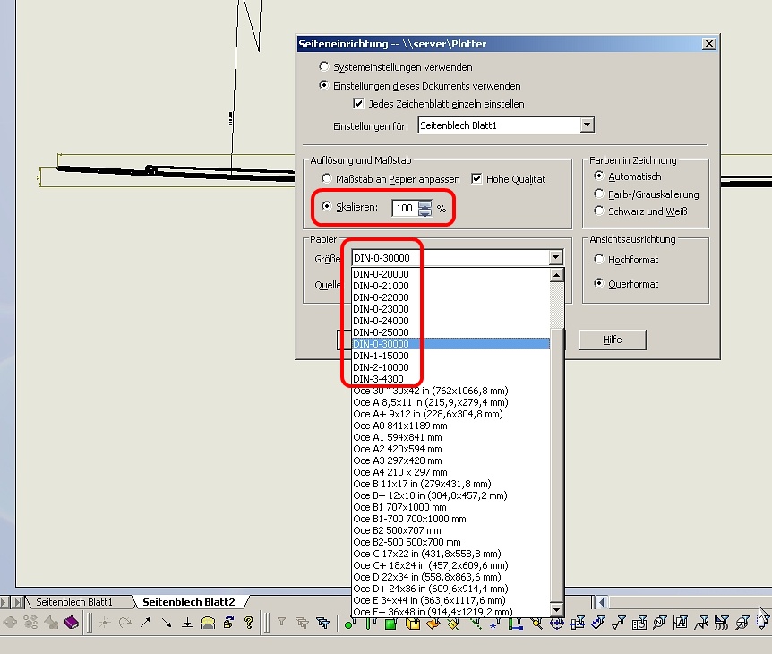

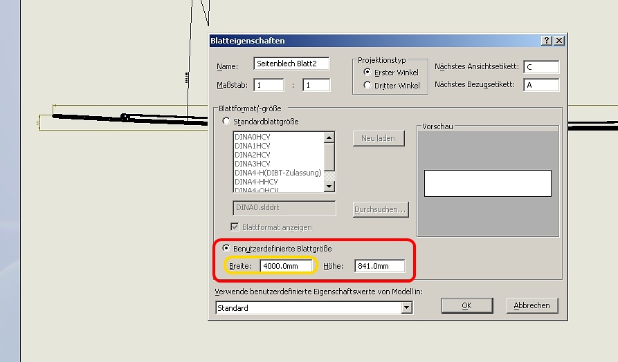

    1. Rufe in der Zeichnung des Teils die Blatteigenschaften auf und wähle "Benutzerdefinierte Blattgröße". Trage für die Breite 4000mm und für die Höhe 841mm ein (Standardblatthöhe) Den A0-Zeichnungsrahmen musst du natürlich aus der Zeichnung entfernen. Wir setzen bei uns nur das Schriftfeld nachträglich als Block nochmal ein.

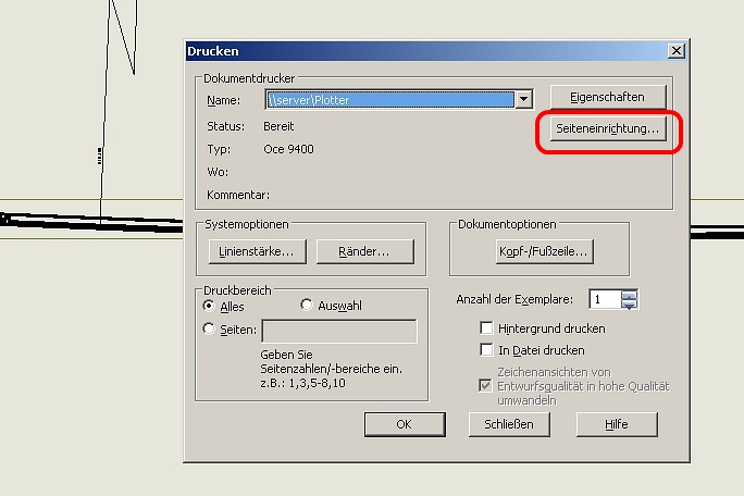

    2. Jetzt musst du die Druckereigenschaften deines HP-Plotters aufrufen, und eine Benutzerdefinierte Blattgröße mit den Maßen 4000x841mm erzeugen und abspeichern. (Bei unserem OCE-Plotter kann man eigene Blätter definieren)
    3. Zum Schluß gehst du beim drucken in die Seiteneinrichtung, wählst Skalieren 100% aus und danach diene selbstdefinierte Papiergröße.
    Danach brauchst du nur noch auf drucken gehen und dein HP-Plotter müsste loslegen.
    Viel Spaß beim aufrollen...
    Grüße vom Stelzbock
    Uuuups, die Bilder hab ich vergessen...
    Alter, hab gerade erst gelesen (Augen noch zu wegen versumpftes We ) das ja dein Pleuel 1,5m breit ist.
    Sorry, dann musst du ja doch kleben.
