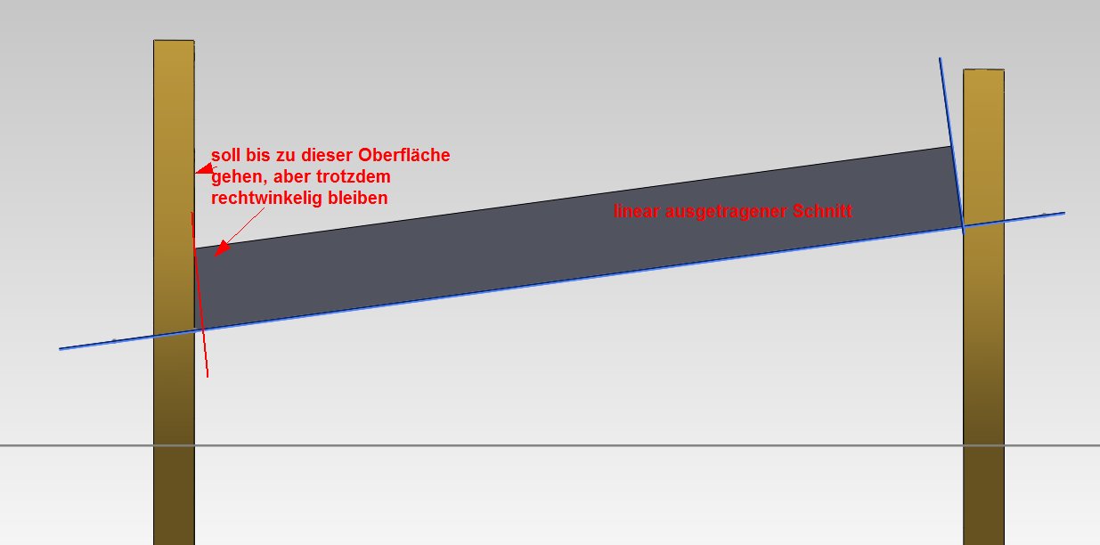

Hallo liebe CAD.DE-Gemeinde!
Ihr könnt mir bestimmt helfen: Ich habe einen linear ausgetragenen Aufsatz auf einer nicht rechtwinkelig ausgerichteten Ebene erstellt, der an seinem Ende auf einen Körper trifft der wiederum rechtwinkelig ausgerichtet ist. Der Aufsatz soll aber nicht mit dem "Endziel" verschmelzen (ist auch deaktiviert) sondern in seiner Form rechtwinkelig bleiben, so dass eine kleine Lücke entsteht.

Kannst du das präziser darstellen? Screenshot oder so?

Na klar, bin noch am ausprobieren wie das mit den Anhängen funktioniert...

Hallo Olaf,
Das ist doch ein Widerspruch in sich! Entweder Fläche, oder die Teile ragen ineinander.
Warum wählst Du nicht "bis Eckpunkt" als Endbedingung deiner Austragung?
Dann klappt das zumindest soweit meine Glaskugel deine Anfrage versteht.

Einen Widerspruch sehe ich nicht, ich habe es vielleicht falsch formuliert: nur die obere Kante der Austragung soll den Begrenzungs-Volumenköper treffen. Die Endbedingung "bis Eckpunkt" geht so nicht, da ich keinen Endpunkt habe...

Hallo und einen schönen tag Olaf.
Wenn ich deine Anliegen richtig interpretiere erzeugst du ein Teil im Teil.
Es stellt sich mir die Frage:"Warum arbeitest du nicht in einem Zusammenbau."
Wenn du auf der Skizzierebene ein Rechteck skizzierst und die endsprechenden Eckpunkte der Skizze mit den Linien der Seitenteile in Beziehung setzt, dann erreichst du was du möchtest.
Ach Ja, das Skizzieren des Recheckes hat einen kleinen Pfeil auf der rechten Seite. Hier bieten sich verschiedene Auswahlmöglichkeiten.

Hallo Olaf,
willkommen im Forum.
Ich würde das dadurch lösen, dass ich die Austragung zweimal mache...
Einmal mit Endbedingung Bis Oberfläche (Ergebnis verschmelzen - Haken rausnehmen), einmal mit Endbedingung Bis Endpunkt: hier den passenden Eckpunkt des ersten Körpers wählen (natürlich auch wieder ohne verschmelzen der Ergebnisse). Anschließendes Kombinieren... dürfte dann zum gewünschten Körper führen...
...vielleicht aber auch mit einem ganz anderen Teileaufbau

Danke für die hilfreichen Tips - wie immer führen mehrere Wege zum Ziel! Ich probiere beide Lösungsansätze aus um den besten für mich herauszufinden. Bin auch schon so weit...

Guten Morgen.
ein anderer Weg wäre die Kontur des auszutragenden Körper auf die jeweilige Fläche zu projezieren und dann hast Du direkt den Punkt für die Endbedingung
zum Austragen nach Links und Rechts. (basierend auf dem Vorschlag von Jonischkeit)
