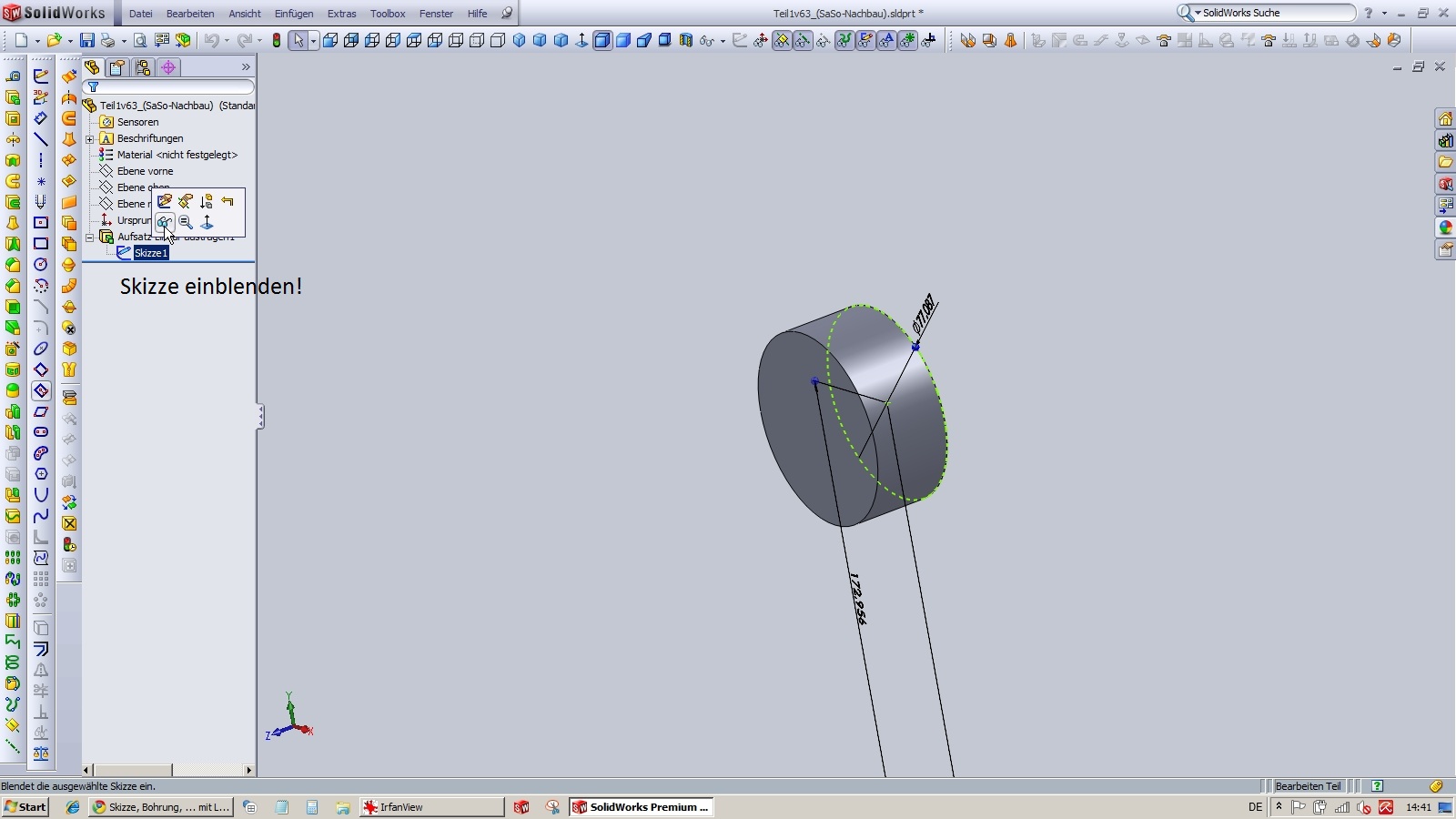

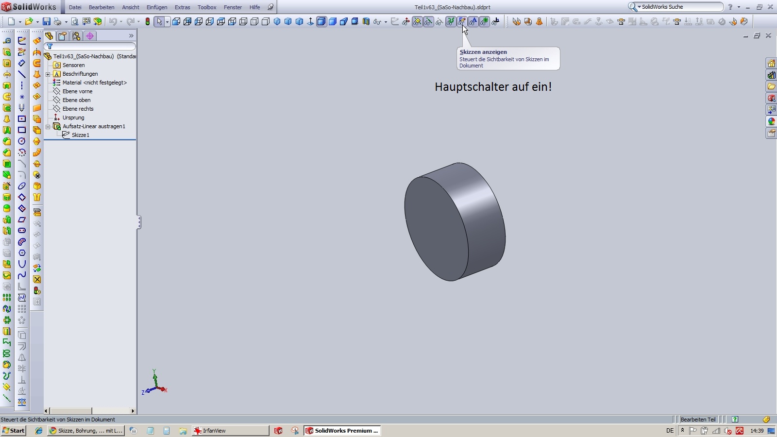

frohes neues Jahr
Also als erstes mal den Hauptschalter auf Skizzen anzeigen,
dann kontrollieren ob die benötigte Skizze ein oder ausgeblendet ist.
Hier gehts zwar um Ebenen ist aber analog zu Skizzen!
http://ww3.cad.de/foren/ubb/Forum2/HTML/020537.shtml

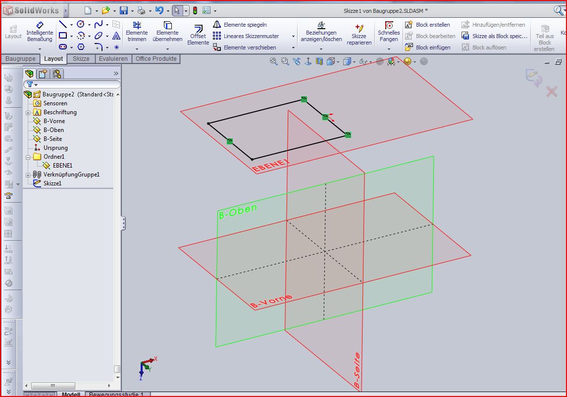

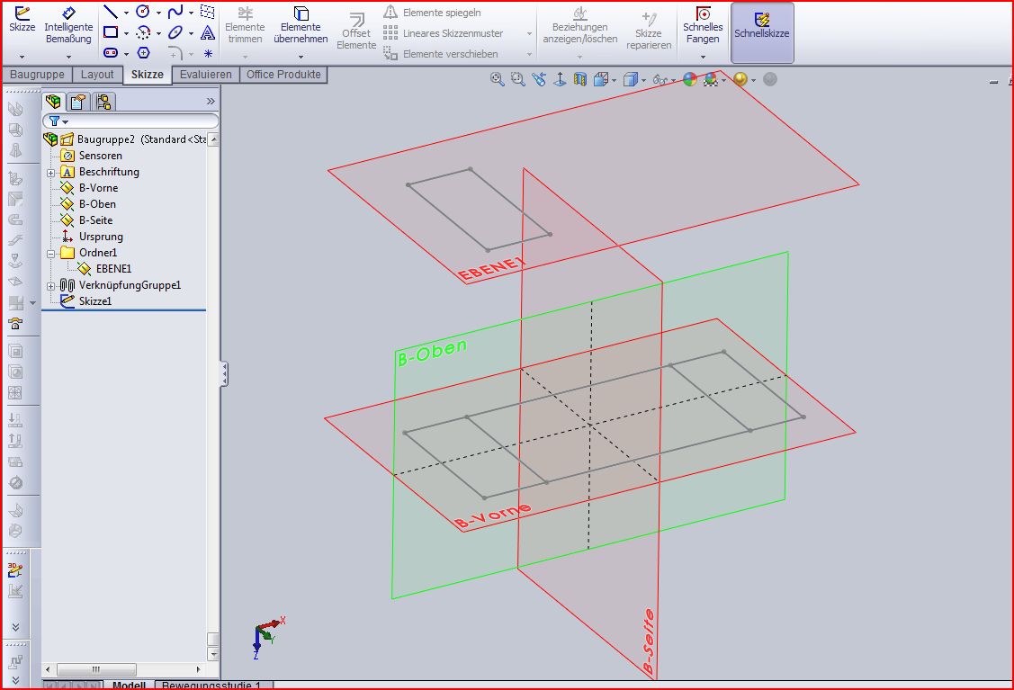

Die von dir beschriebenen Punkte passen. Die normalen Skizzen sind auch richtig eingeblendet. Ich habe das Problem bei der Layoutskizze. Ich habe hier mal 3 Bilder angehängt in denen ich folgendes gemacht habe.
1: Layout erstellt
2: Skizze1 erstellt, dabei auf EBENE1 gezeichnet, die Linien aber vom Layout übernommen. Wenn ich die Skizze jetzt schließe und wieder öffen, kann ich z.B. eine andere Linie aus der Layoutskizze übernehmen.
Dann habe ich am Layout selbst geringfügig was abgeändert. Jetzt wurde zwar die Skizze1 richtig mitabgeändert, aber
3: wenn ich jetzt die Skizze1 bearbeiten möchte, ist das Layout nicht mehr sichtbar.
Das Gleiche passiert eben auch bei einer Bohrungsserie, die ich mit der Layoutskizze verknüpfen will. Wenn ich beispielsweise nachträglich eine weiter Bohrung dazu einfügen will, muss ich mit der Bohrungsserie wieder von vorne beginnen.
Kann ich das irgendwie wieder einblenden.
Danke.
Dominik

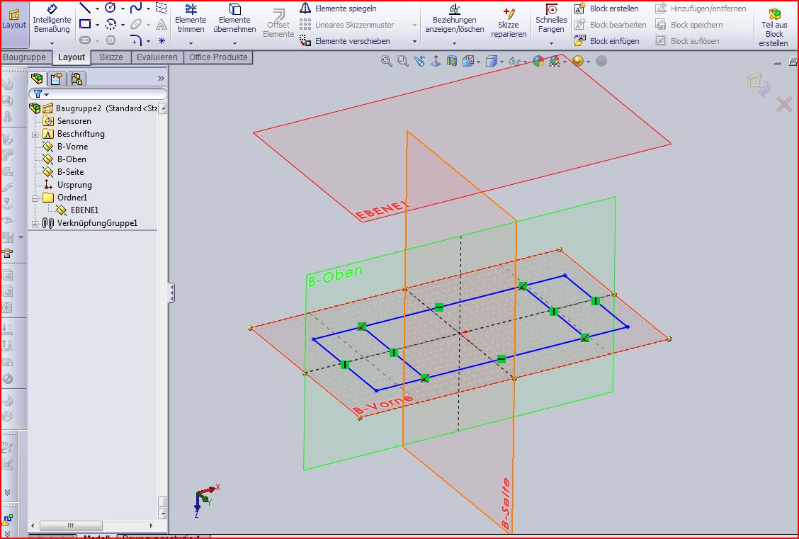

Hier wäre die Baugruppe. Da ist jetzt nur eine Layoutskizze und eine Skizze die mit der Layoutskizze verknüft ist. Ich kann da jetzt die Skizze bearbeiten und ändern, auch eine andere Linie aus der Layoutskizze übernehmen und dergleichen. Solbald ich aber was bei der Layoutskizze ändere, sehe ich die Layoutskizze nicht mehr wenn ich dann die andere Skizze bearbeiten will.
Danke für deine ausführliche Hilfe
Dominik

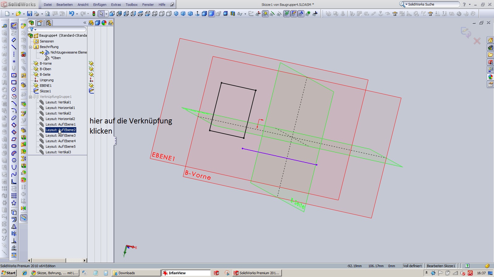

so kannst Du es sichtbar machen!
Aber da stimmt trotzdem was nicht
Hab mich allerdings auch noch nie mit Layoutskizzen beschäftigt
Sichtbar machen geht, die Geometrie nutzen nicht.
Muss mich erst mal eingehend mit der Nutzung von Layoutskizzen beschäftigen

Hallo Andreas!
Besten Dank. Dein 2. Bild hat mir jetzt weitergeholfen. Mann muss die Skizze hinter die Verknüpfungen schieben, dann funktioniert das zumindest bei diesem einfachen Beispiel so, wie ich das kenne. Vielleicht war das bei der Vorgängerversion so eingestellt, dass die Skizzen gleich nach den Verknüpfungen angeordnet waren. Bei meiner eigentlichen Baugruppe muss ich das noch ausprobieren.
Die Layoutskizze ist ansich super zum Erstellen einer Baugruppe mit vielen zusammenhängenden Bauteilen. Bei einer späteren Änderung kann zentral in der Layoutskizze was geändert werden und anschließend werden alle Teile abgeändert.
