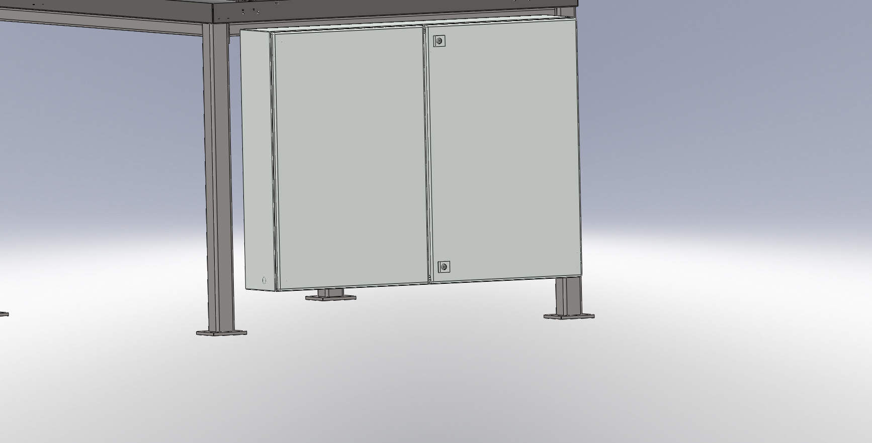

ich bin neu hier im Forum und Suche nach etwas Hilfe bzw. Tipps.
Mein Name ist Tobias und ich komme aus Velbert.
Nun aber zu meinem Problem.
Ich zeichne rein privat sehr gerne in 3D. Hier mal was und da mal was.
Nun habe ich seit letztem Jahr auch beruflich mehr mit 3D CAD zu tun.
Also habe ich mir etwas Geld zusammen gespart und mir einen CAD-PC bauen lassen. Kurze Angaben:
Intel Core i7-870
8GB Ram
Win 7 Professional
Quadro FX1800 von HP
dazu einen 24" BENQ Monitor.
Ich habe mir dann für "kleines" Geld die Studenten Version von Solid Works 2010 gekauft. Leider habe ich unheimliche Probleme mit der Grafik. Das kann man im beigefügten Bild sehen.
Nach ein paar Experimenten mit der Leistung bei SolidWorks und der Grafikkarte, bekomme ich dieses Geschimmer nicht weg. Der Support von SolidWorks sagte mir, die Studenten Versionen sind von der Grafikqualität nicht schlechter als die Premium Versionen.
Wo liegt mein Problem. Ist das vielleicht sogar normal?
Ist es eine reine Einstellungssache oder ist die Grafikkarte zu schlecht?
Ich würde mich wirklich sehr freuen, wenn mir jemand weiter helfen könnte.

Hi Tobias,
Du erwartest doch nicht etwa "3 D Photorealistische Wunder" oder? Das im Bild ist doch ok, oder muß ich schon wieder zum Augenarzt.

Naja eine etwas klarere Grafik hätte ich schon erwartet. Wenn man mal bei Google SolidWorks eintippt sind dort schon wesentlich bessere Grafikleistungen zu sehen.
Wird die Grafik denn mit einer richtig großen Quadro-Karte viel besser?

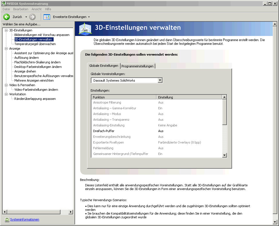

ich wünsche noch ein frohes, neues Jahr. War jetzt eine ganze Weile unterwegs.
Hab trotzdem so einiges probiert. An den Treibern lag es leider nicht. Habe den von SolidWorks empfohlenen Treiber installiert.
Jetzt könnte es eigentlich nur an den Einstellungen liegen.
an Heiko: Nein, ich meine diese Treppen an den Konturen.
Gibt es sonst noch Dinge, die ich kontrollieren könnte?

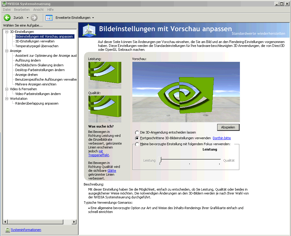

Du könntest mitteilen, welche Einstellungen bezüglich Antialiasing (Kantenglättung) in Deiner nvidia-Systemsteuerung eingestellt sind.

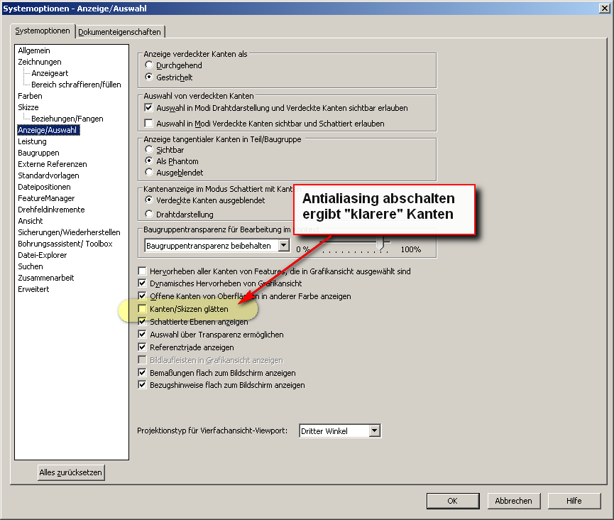

Ah, das macht die Sache dir zu helfen einfacher: es gibt auch in SolidWorks noch eine Möglichkeit, das Antialiasing einzuschalten, das eben die Kantenglättung dann darstellt - was auch in meinem Empfindeneher zu einer "schwammigen" Darstellung führt; ich mag es auch nicht.
Also schau mal unter Extras/Anzeige recht weit unten, der Haken bei Kanten/Skizzen glätten rausmachen sollte klarere Kanten geben.

Hallo Stefan,
vielen Dank für die Hilfe. Leider bewirkt die Einstellung bei mir genau das Gegenteil.
Die Kanten werden noch eckiger und ich kann bald Pixel zählen.
Gruß Tobias

Hallo Tobias
Gehe mal in die Nvidia Systemsteuerung und schau ob da der Schieberegler auf Leistung (dann mehr Treppeneffekt) oder Qualität (glattere Kanten) steht.
Bei "3D-Eintstellungen verwalten" kannst du die für SWXSolidWorks optimierte Einstellung auswählen.
Daniel
