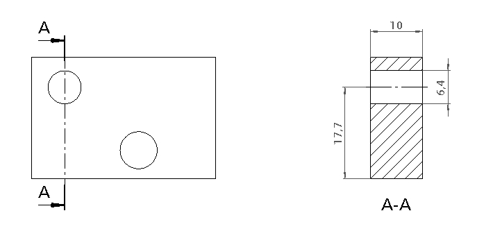

mich ärgert regelmäßig, dass man eine Schnittansicht in einer Zeichnung (an der z.B. auch schon viele Maße hängen) nicht nachträglich in eine winklige Schnittansicht ändern kann (um z.B. weitere Details zu zeigen). Beim Versuch, die gerade Schnittlinie zu bearbeiten klappt das auch so weit, beim Neuaufbau wird jedoch immer die alte, gerade Linie verwendet und die abgewinkelte ignoriert. Natürlich kann man die Schnittansich neu machen, nur dann ist die gesamte Bemaßung ohne Bezug und muss neu erstellt werden. Mache ich da etwas falsch oder muss ich vorher wissen, ob die Schnittansicht mal abgewinkelt sein soll?
Ralf

Also im Prinzip dreht es sich um beide Features, -was ich nicht verstehe ist, warum ich eine Schnittansicht, die auf einer geraden Linie basiert, nicht durch verändern der Schnittlinie in eine abgewinkelte Variante nicht angezeigt bekomme. Auch das vorherige Markieren der Schnittlinie bringt kein Ergebnis. Es kommt dann die Meldung: Keine Schnittlinie gewählt, es wird die alte Linie verwendet oder so in der Art. Dabei habe ich die neue Linie eindeutig markiert.
Ralf

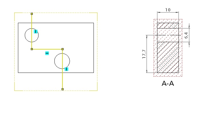

Also ich habe mal versucht, das Problem darzustellen. Zunächst habe ich einen Klotz mit z.B. 1 Bohrung und der geraden Schnittansicht. Beim Versuch, zu der geraden Schnittlinie 2 weitere Linien hinzuzufügen um auch die 2. Bohrung mit in den Schnitt zu nehmen, werden diese ignoriert und es entsteht eine fehlerhafte Schnittansicht. Auch wenn ich versuche, gleich zu Anfang eine abgewinkelte Ansicht mit einer geraden Linie zu erstellen um ggf. später erweitern zu können, geht das nicht, da mindestens 2 Linien gefordert sind.
Ralf

Winkliger Schnitt ist schon mal nicht so gut. Ich habe das mal nachvollzogen. Zuerst machst du einen normalen Schnitt mit dem Befehl "Schnittansicht". Wenn dann noch etwas hinzu muss wird über rechte Moustaste mit dem Befehl "Skizze bearbeiten" der neue Schnittverlauf skizziert. Ich denke soweit bist du auch gekommen. Nach dem Ändern der Skizze darfst Du die Skizze nicht schließen, sondern mußt wieder über rechte Mousetaste mit dem Befehl Kettenauswahl alle Linien auswählen (also eine Linie anklicken, RMB, Kettenauswahl). Alle Linien sind dann selektiert. Danach die Skizze wie gewohnt schließen.
Probiers mal aus. Für uns wäre es selbsverständlich wenn das von alleine gehen würde, aber für die Programmierer ist das halt nicht so. Praxis trift auf Theorie!
Der Befehl "Winkliger Schnitt" ist eher für Drehteile gedacht, bei denen die Linien nicht unbedingt 90° zueinander verlaufen müssen. Beim winkligen Schnitt wird dann die gesamte Schnittfläche projiziert, nicht nur der Bereich der parallel zur Schnittrichtung verläuft!
Hoffe es hilt Dir.

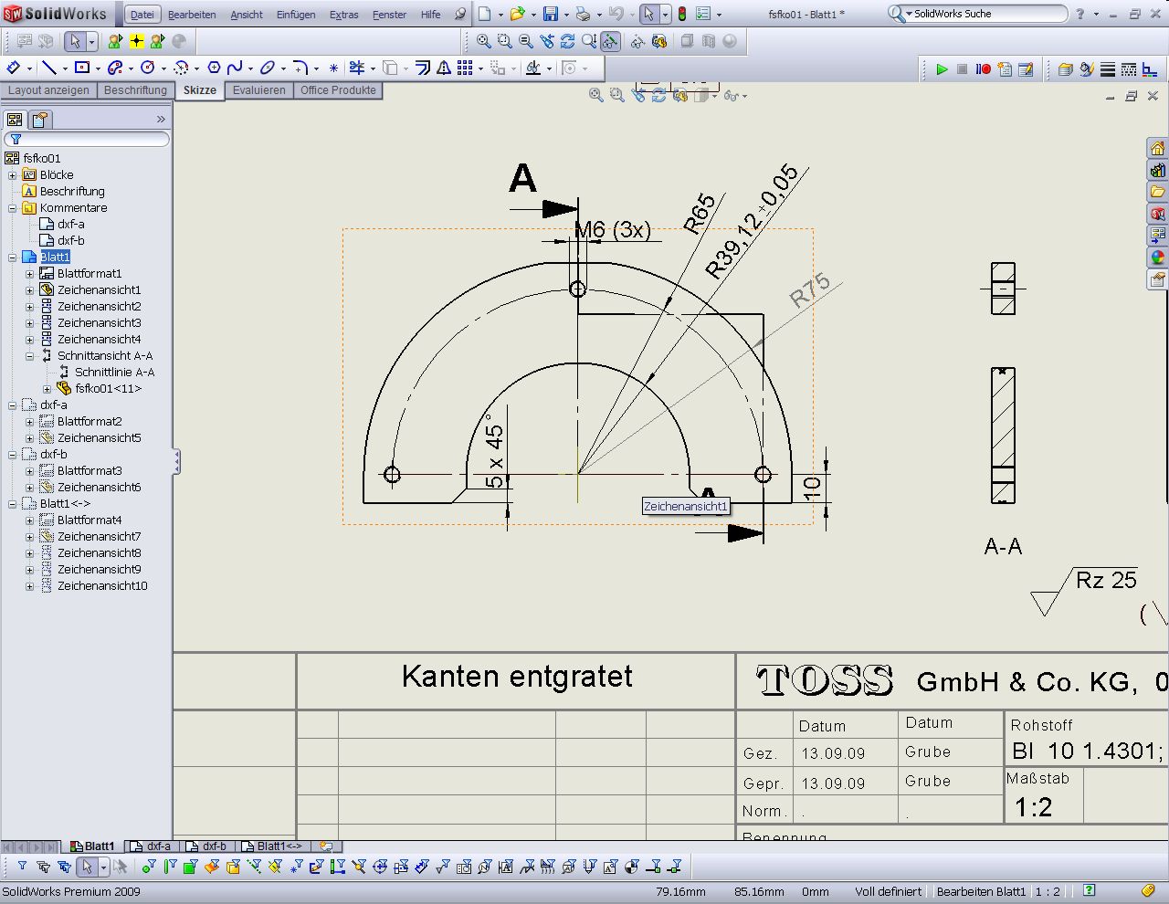

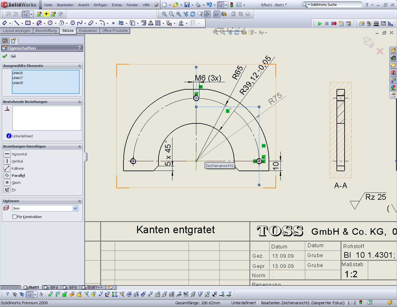

Die Änderung der Skizzenelemente funktioniert nur, wenn man, bevor man die Skizze beendet, alle am SChnitt beteiligten Linien auswählt (markiert)
Also:
- RMT auf die Schnittansicht
- Skizze bearbeiten
- Skizzenelemente hinzufügen, bearbeiten, usw.
- alle für den Schnitt nötigen Elemente auswählen (Shift Taste + LMT)
- Skizze beenden.

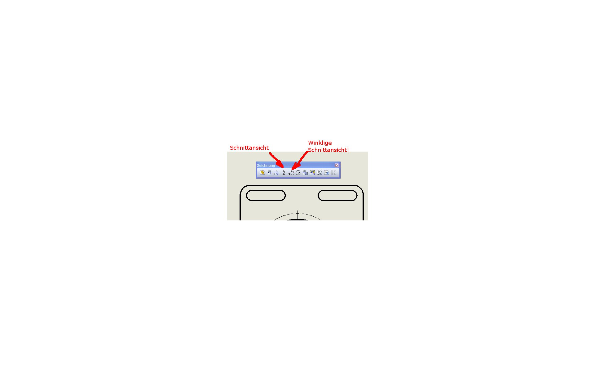

wie 7Josy7 schon geschrieben hat, wäre es hilfreich wenn Du
uns mitteilen würdest welche Schnittfunktion Du verwendet hast.
Ich vermute, Du hast die "Winklige Schnittansicht" verwendet (s. Anhang)!
SW wird in der 2008 da nur max. zwei Liniensegmente zulassen (In Folgeversionen
sind leider mehr zulässig)!
Bei einer "Winkligen Schnittansicht" wird die Schnittansicht quasi aufgeklappt dargestellt.
Du möchtest sicherlich einen "Stufenschnitt" erzeugen, und dass macht man mit der "normalen Schnittansicht". Nach dem hinzufügen, bzw. dem entfernen von Liniensegmenten reicht die Auswahl eines Liniensegment, wenn die Segmente zusammenhängend sind!

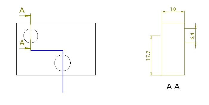

Original erstellt von Ralf-Hermann Meyer:
um Deinen Schnitt zu ändern musst Du folgendes machen:
- RMT auf die Skizze und dann Skizze bearbeiten
- die Skizze wie gewünscht bearbeiten
- dann die erste Linie und die letzte Linie deines neuen Schnittverlaufs auswählen (mit Strg) und dann mit Ampel (Neuaufbau) Skizze verlassen
- Falls eine Frage kommt die mit ja beantworten
Hallo Jan,
ich habe es schon mit und ohne Haken probiert und das Ergebnis ist immer gleich, -er findet hinzugefügten Linien nicht. Wirklich kurios, entweder nur ich habe das Problem oder der Fehler den ich mache ist so groß, dass keiner ihn erkennt.
Du hast weiter oben beschrieben wie Du es machst und genauso mache ich es auch und es geht in der 2010er Version und ging so schon in der 99er Version (mit Ampel Schnittskizze verlassen). Ich habe alle Beiträge jetzt extra gelesen und sogar dabei gelernt (Ketteauswahl, erstes u. letztes Element anwählen usw.) was ich seither noch nicht so gemacht habe (Gewohnheitstier wählt jedes blöde einzelne Skizzelement mit STRG aus ).
Da Du selbst den Weg richtig beschrieben hast denke ich daß man nun von einem Fehler in Deinem System ausgehen muß so seltsam das klingt
Ich habe Dein Beispiel nun geöffnet und folgendes gemacht:
Variante a (Fehler provozieren:
  • Rechtsklick auf Schnittlinie und skizze bearbeiten
  • nichts ausgewählt, eine Hinweismeldung "......das vorige Schnittprofil wird verwendet" erscheint.
  • Eine Fehlermeldung macht mich auf die nun defekte Schnittansicht aufmerksam, diese muß ich bestätigen.
Variante b:
  • nur eine der äußeren Linien ohne STRG mit linker Maustaste ausgewählt
  • mit Ampel aus der Schnittskizze gegangen
  • keine Hinweismeldung, keine Fehlermeldung, Schnitt wird richtig dargestellt!
    Variante c:
  • mit Skizze beenden oben rechte Ecke aus der Schnittskizze gegangen
    Variante d wie Variante b Jedoch alle Linien vorausgewählt. Variante e wie Variante c Jedoch alle Linien vorausgewählt. Das mit der einzelnen Linien anwählen ging früher noch nicht eigentlich ist es besser geworden außer bei Dir.
    Was man nun ausschließen kann sind die Dokumenteinstelleungen, nicht aber die Systemoptionen wobei ich dort nichts gefunden habe, damit sind diese auch unwahrscheinlich.
    Folglich stimmt bei Dir etwas nicht. Meine Fragen würden jetzt eher in die Richtung gehen wie lange Du an diesem Rechner ohne Neuinstallation von SWX bzw. neu aufsetzen des Systems gearbeitet hast und ob Du auf diesem System ohne Formatieren bzw. richtiges löschen von SWX schon Vorgängerversionen drauf hattest?
    Wenn Du also auf dem Rechner schon länger SWX hattest und ab und an eine neue Version z.B. von 2009 auf 2010 gemacht hast wär mein erster Weg dieses Ding mal komplett zu formatieren damit alles alten reste und vorbogenen Registry Einträge eleminiert sind.
    Alternativ kannst Du in diesm Fall auch SolidWorks RX (bei Windows Start zu finden) ausführen und dort die Systemwartung ausführen soweit der Temp Pfad richtig gesetzt ist. Sonst manuell Dein SolidWorks Temp Verzeichnis mal löschen ist aber nur ein Versuch Wert ich weis nicht obs hilft.
    Was mir bei einem kleineren Problem schonmal geholfen hatte waren die Reste der alten SWX Versionen (waren deinstalliert) aus der Registry zu löschen, dort den ganzen Ast gelöscht und das Problem war weg.
    Das oben genannte geht natürlich nur wenn ältere Versionen auf dem Rechner waren und sind nur Versuche von denen man hoffen kann daß es hilft.
    Wenn Dir ein anderer Rechner zur Verfügung steht kannst Du ja auch mal SWX auf diesem Rechner installieren auch wenns keine CAD Maschine ist und dort testen ob es so geht wie Du glaubst, falls es dort auch nicht geht liegts doch an Dir
    Vielleicht bringt es Dich ein Stückxhen weiter
    gruß Heiko
