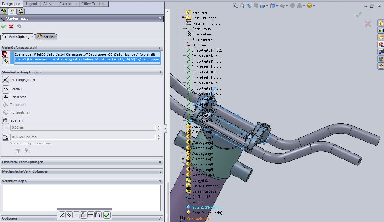

erster beitrag - anfänger.
schaff es nicht die baugruppe zusammenzubasteln - immer wieder kommt es zu 'überdefiniert'.
versteh's nicht..sorry - bitte um tips und hilfe - konkret und zum prinzipiellen Verständnis / Vorgehensweise
anbei ein screenshot - (gerne mail ich auch die ganze Baugruppe...)

Jedes Teil besitz 6 Freiheitsgrade welche du durch die Verknüpfungen einschränkst bzw sperrst. Hast du schon einen FrGrd "gesperrt" vernüpft und du versuchst dies nochmals, dann überdefiniert.
Ansonsten kann ich nur raten die mal ausgiebig mit der Hilfe und den Lehrbüchern von Solidworks zu befassen.

auf Deinem Screenshot ist die Baugruppe unterdefiniert
So kann ich Dein Problem leider nicht erkennen.
Am besten mal Baugruppe überdefiniert hochladen.

schon mal gut
leider immer noch unterdefiniert
So erkennt man Dein Problem nicht!

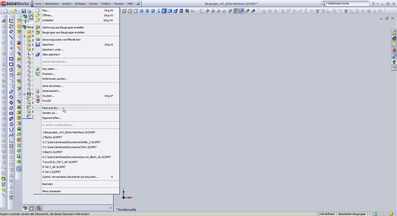

Deine BG ist hohl, Du musst mit Pack and Go als Zip speichern und dann hochladen!

Baugruppe_v63_(SaSo-Nachbau)_(wo-shell).zip
ok. danke... aber dann werden es 15 MB
ich lass mal das oberste teil (schale) weg ..jetzt nur noch 4 MB..also los.!

erstellt am: 21. Dez. 2010 00:18    Editieren oder löschen Sie diesen Beitrag!  <-- editieren / zitieren -->   Antwort mit Zitat in Fett Antwort mit kursivem Zitat    Unities abgeben: 1 Unity (wenig hilfreich, aber dennoch)2 Unities3 Unities4 Unities5 Unities6 Unities7 Unities8 Unities9 Unities10 Unities Nur für cyclics 10 Unities + Antwort hilfreich
Baugruppe_v63_(SaSo-Nachbau)_(wo-shell)_2010_ak.zip
hab mal beispielhaft die fehlenden Verknüpfungen gesetzt!
Du kannst aber den Sattel und die angrenzenden Bauteile mal separat hochladen.

Baugruppe_v63_(SaSo-Nachbau)_(wo-shell)-02.zip
danke für die hilfe. aber doch nicht in dieser position - denn hab ich die teile absichtlich 'unpassend' 'montiert/positionniert' damit (dachte ich) würde offensichtlich ist was nicht geklappt hat und wie es wohl richtig zusammengehört.
anbei mein nächster versuch.hat wieder nicht geklappt- die streben müssen in die schale passen.

woher soll ich denn Wissen in welchem Winkel der Sattel hinterher stehen soll
Kannst die Verknüpfungen doch auf Dich anpassen, Winkel ändern und so weiter.
Hab noch ein wenig Lektüre für Dich.
http://www.capinc.com/pages/support/documents/KAPMates.pdf
(http://ww3.cad.de/foren/ubb/Forum2/HTML/018846.shtml#000011)
http://solidworks.cad.de/kh_limmotion.htm
Gib mal Verknüpfungen in der Suche ein
