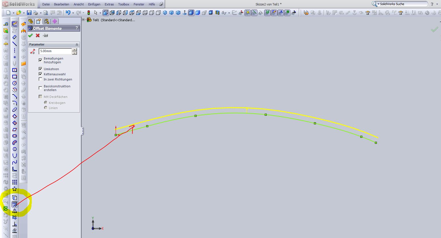

erstmal herzlich willkommen auf Cad.de
Bin mir jetzt nicht sicher ob ich Dich richtig verstanden habe
Hast Du Offset Elemente schon ausprobiert?
Sonst kannst Du ja mal ein Bild oder die Datei hochladen!
Dann lässt sich genaueres sagen.

@Andreas
Offset hatte ich mir vorher schon mal angeschaut, aber damit konnte ich die gewuenschte Skalierung nicht erreichen (der Abstand um das Profil darf nicht gleich bleiben).

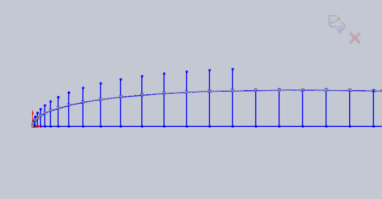

Letztendlich habe ich es doch so geloest, wie ich mir von Anfang an schon als backup-plan ueberlegt hatte. Eine Senkrechte von jedem Spline-Punkt zur Profilsehne gezeichnet. Diese Linie dann jeweils um das 1.6fach skaliert, durch alle neu erhaltenen Punkte eine neue spline gezeichnet, alles Alte geloescht.
Hat zwar "nur" ne halbe Stunde gedauert, aber ich wollte einfach erst die elegante Art herausfinden. Da ich noch viel zu lernen habe, war es auch garnicht schlecht, alle anderen Menuepunkte durchzuprobieren
