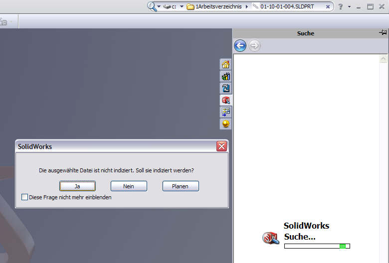

wer kann mir sagen, wie ich die SolidWorks Suche deaktivieren kann. Seit wir das neue Office-Paket installiert haben, bekomme ich das Fenster nicht mehr aus der obersten Zeile heraus.
Gruss Daniel

Hallo Daniel,
dann müsstest du die Windows Desktop Search deaktivieren oder deinstallieren. Die wird automatisch mit SolidWorks mitinstalliert (wenn man nicht aufpasst) und ist praktisch die Grundlage auch für die SolidWorks Search.
Oder du gewöhnst dich daran oder hängst die auch mit an die SPRs oder Verbesserungsvorschläge diesen Blödsinn abschaltbar zu machen. Ich würde letzteres Beführworten, je mehr sich bei SolidWorks melden und sagen, dass die solch tollen Verbesserungen gar nicht haben wollen, umso besser

Hallo Stefan,
das habe ich mir schon gedacht. Leider kann ich bei uns die Desktopsuche nicht dauerhaft deinstallieren, da diese für Office-Anwendungen wiederum benötigt wird und somit bei jedem Neustart des Rechners automatisch wieder installiert wird.

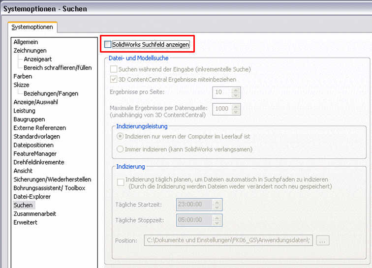

SWX2011. Suchfeld ist abschaltbar.
Wen das kein Fortschritt ist...

Hallo Marco,
ist ja Klasse, jetzt hat sich Stefan völlig umsonst so Aufgeregt.
Nun kann es jeder halten wie er will, leider erst ab SW2011.
Ach so, bevor ich es vergesse, das Suchfeld hat ja auch noch eine andere Funktion als nur die Dateisuche.
Damit kann man die einzelnen Features indizieren und wunderbar auf neue Teile übertragen, einfach reinziehen.
