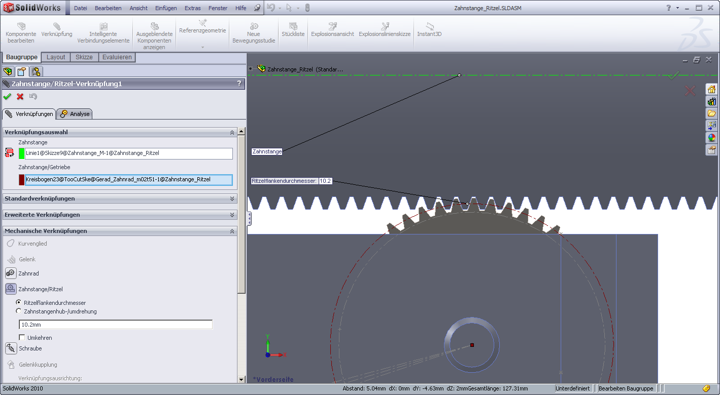

Hallo, habe ein Problem mit der Verknüpfung zwischen Zahnstange und Zahnrad:
Zahnstange ist dabei fixiert und Zahnrad soll ähnlich einer zahnradbahn darauf abrollen. Problem ist: ist mein Getriebe mit dem Zahnrad fixiert, klappt alles... ist meine stange fixiert klappts nimmer und das zahnrad dreht sich nicht mehr mit. Habe schon im Forum gesucht und gleiche Problemlösungen erfolglos versucht..z.B. zahnrad per deckung in position bringen, die verknüpfung unter drücken, danach Zahn-stange verknüpfung...) hat bisher alles nicht funktioniert: Benutze SW10.
Vllt. hat jemand schonmal das gleiche Problem gehabt und weiß eine Lösung für mein Problem. mfg

Also habe nur die Stange Fixiert sonst nicchts... hier mal eine Abgespeckte Baugruppe, mit dem problem:
"http://rapidshare.com/files/436452573/Zahnstange_Ritzel.zip"

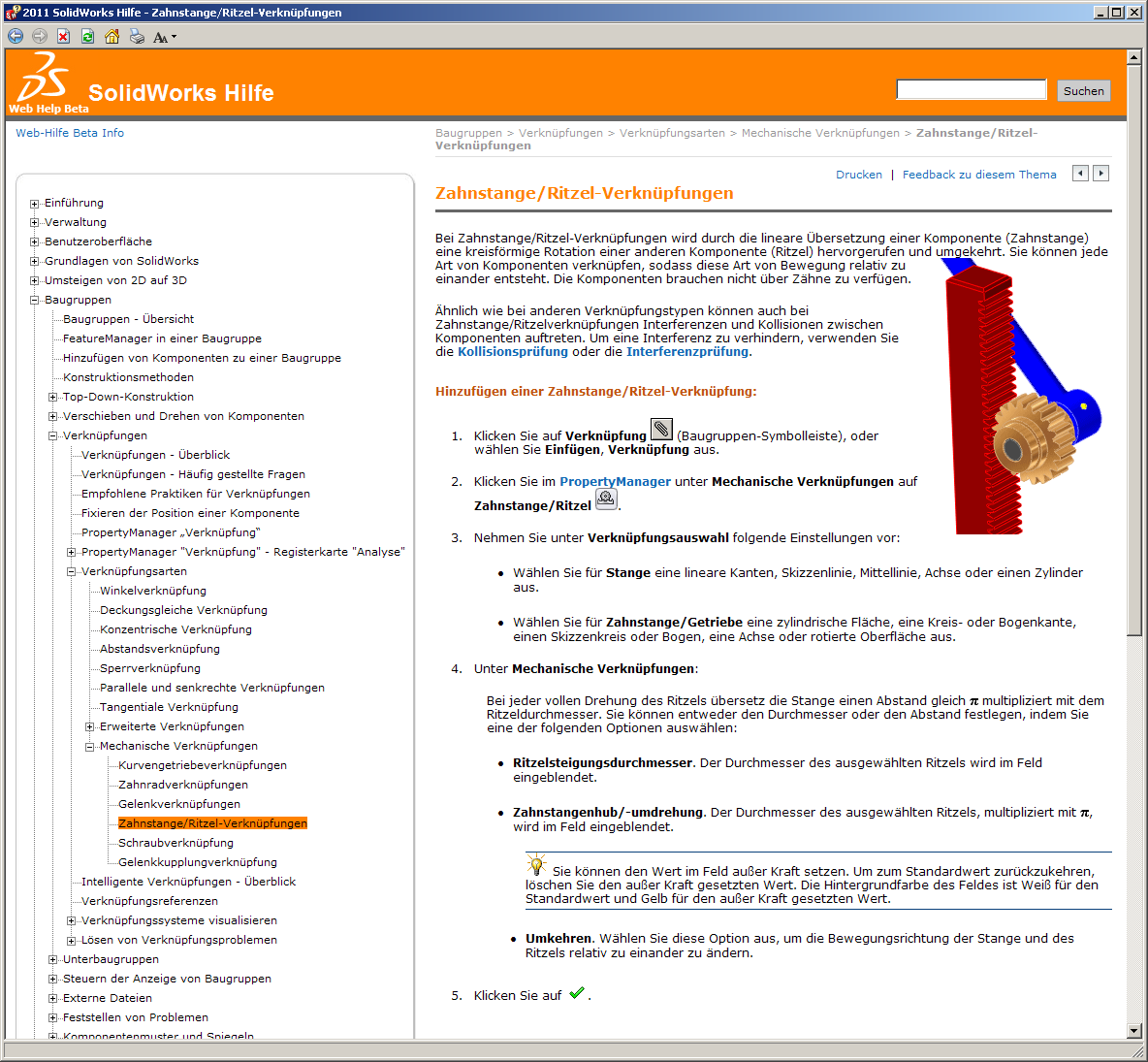

Es ist wie so oft im Leben:
Kaum macht man es richtig, dann funktioniert es!
Wie so oft steht die Antwort in der Hilfe:
Nehmen Sie unter Verknüpfungsauswahl folgende Einstellungen vor:
Wählen Sie für Stange eine lineare Kanten, Skizzenlinie, Mittellinie, Achse oder einen Zylinder aus.
Wählen Sie für Zahnstange/Getriebe eine zylindrische Fläche, eine Kreis- oder Bogenkante, einen Skizzenkreis oder Bogen, eine Achse oder rotierte Oberfläche aus.
Zugegebenermaßen können die Bezeichnungen Stange für die Zahnstange und Zahnstange/Getriebe für das Zahnrad leicht in die Irre führen.

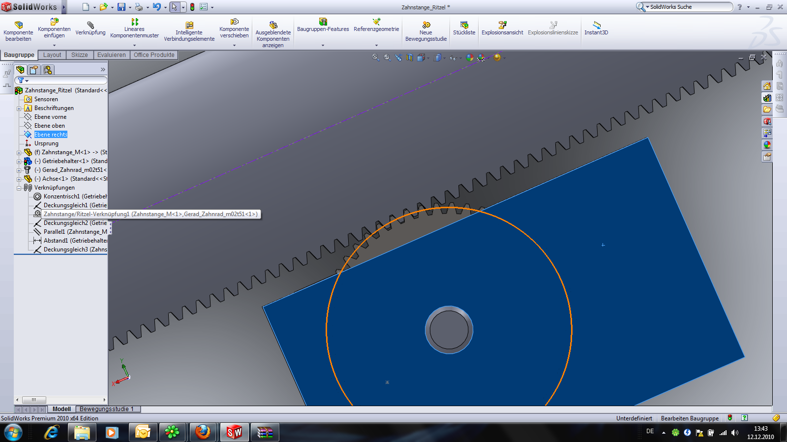

erstellt am: 12. Dez. 2010 13:52    Editieren oder löschen Sie diesen Beitrag!  <-- editieren / zitieren -->   Antwort mit Zitat in Fett Antwort mit kursivem Zitat    Unities abgeben: 1 Unity (wenig hilfreich, aber dennoch)2 Unities3 Unities4 Unities5 Unities6 Unities7 Unities8 Unities9 Unities10 Unities
Also da dreht sich nix... entweder ist bei mir irgend ein Bug oder stimmt was mit den Verknüpfungen nicht.
Zahnstange ist Fixiert
Gehäuse, Zahnrad und achse nicht.
Gehäuse ist auf Parallelität zur zahnstange geschalten + abstand + mittig
Zahnrad und achse sind kozentrisch mit gehäusebohrung, und in position mit deckungsgleich verknüpft..
(fixiere ich kurz das gehäuse, kann ich ohne probleme das zahnrad drehen.)
nun da alles an ort und stelle ist schiebe ich mir das gehäuse mit dem Zahnrad an die richtige position entlang der Gewindestange, damit die Zähne des Zahnrades in die der Stange schön mit bissle luft eingreifen.
danach mach ich die verknüpfung Zahnstange/ritzel, wobei die Achse der Zahnstange für die Zahnstange enigetragen wird und der Flankendurchmesser fürs Zahnrad. Fertig...
...Klappt aber net.. wenn ich nun das Gehäuse durch verschieben entlang der Zahnstange bewege, dreht sich das zahnrad nicht mit

erstellt am: 12. Dez. 2010 13:56    Editieren oder löschen Sie diesen Beitrag!  <-- editieren / zitieren -->   Antwort mit Zitat in Fett Antwort mit kursivem Zitat    Unities abgeben: 1 Unity (wenig hilfreich, aber dennoch)2 Unities3 Unities4 Unities5 Unities6 Unities7 Unities8 Unities9 Unities10 Unities
...Achja und wenn ich nun unter der gleichen konfiguration, nur die Fixierung vertausche: Sprich Gehäuse fixiert und zahnstange nicht mehr... dann klappt das wunderbar.. leider brauch ichs anderstrum

erstellt am: 12. Dez. 2010 14:22    Editieren oder löschen Sie diesen Beitrag!  <-- editieren / zitieren -->   Antwort mit Zitat in Fett Antwort mit kursivem Zitat    Unities abgeben: 1 Unity (wenig hilfreich, aber dennoch)2 Unities3 Unities4 Unities5 Unities6 Unities7 Unities8 Unities9 Unities10 Unities Nur für Rentabader 10 Unities + Antwort hilfreich
Hmmmm ....
Ich habe Dir doch mit dem Screenshot und dem Auszug aus der Hilfe gezeigt wie es geht.
Benutze zum Verknüpfen:
- für die Zahnstange eine lineare Kante der Zahnstange
- für das Zahnrad eine Kreiskante (am besten den Teilkreis)
Guck Dir bitte die Baugruppendatei an. So schwierig isses wirklich nicht.

Es würde helfen, wenn wir wüssten, mit welcher SoldiWorks-Version bzw. mit welchem Servicepack Du arbeitest.
In der Tat, da gab es wohl mal einen Bug ...

erstellt am: 12. Dez. 2010 18:32    Editieren oder löschen Sie diesen Beitrag!  <-- editieren / zitieren -->   Antwort mit Zitat in Fett Antwort mit kursivem Zitat    Unities abgeben: 1 Unity (wenig hilfreich, aber dennoch)2 Unities3 Unities4 Unities5 Unities6 Unities7 Unities8 Unities9 Unities10 Unities
Version SW10 Sp0.0... ich denke das dürfte alle Fehler erklären
