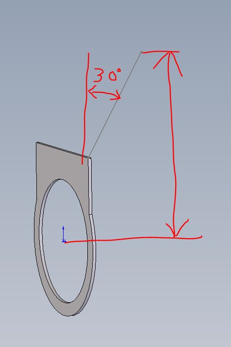

ich komme einfach nicht darauf wie ich beim Blechmodul einfach folgendes Problem löse:
Ich hab ein Blech und will eine Lasche daran machen. Anbei ein Bild vom aktuellen Stand. Ich habe die Höhe von der Mitte und den Winkel. Wie kriege ich jetzt hin das das so gekantet wird.
Mit dem Befehl Kante-Lasche bekomme ich dies nicht so ausgewählt wie ich es möchte. Das ich grundsätzlich das auch anders Konstruieren kannist mir klar. Aber den Fall habe ich so oft und musste das immer komplett neu modelieren.
Vielleicht hat einer einen Tip...

Bei dem Befehl Kante-Lasche kannst Du doch den Winkel von 30° angeben. Dann sollte es doch funktionieren....?!
Oder versteh ich Dein Problem falsch?

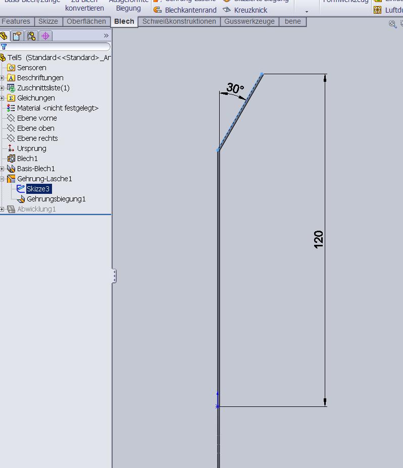

Nicht Kante-Lasche sondern Gehrung-Lasche! Hier kannst du skizzieren und so bemassen wie du es brauchst.

noch ein Bild dazu.

Danke für die Tips!
bbonisch Tip ist genau das was ich gesucht habe. Ich hab den Befehl noch nie genutzt. Vielen Dank!
