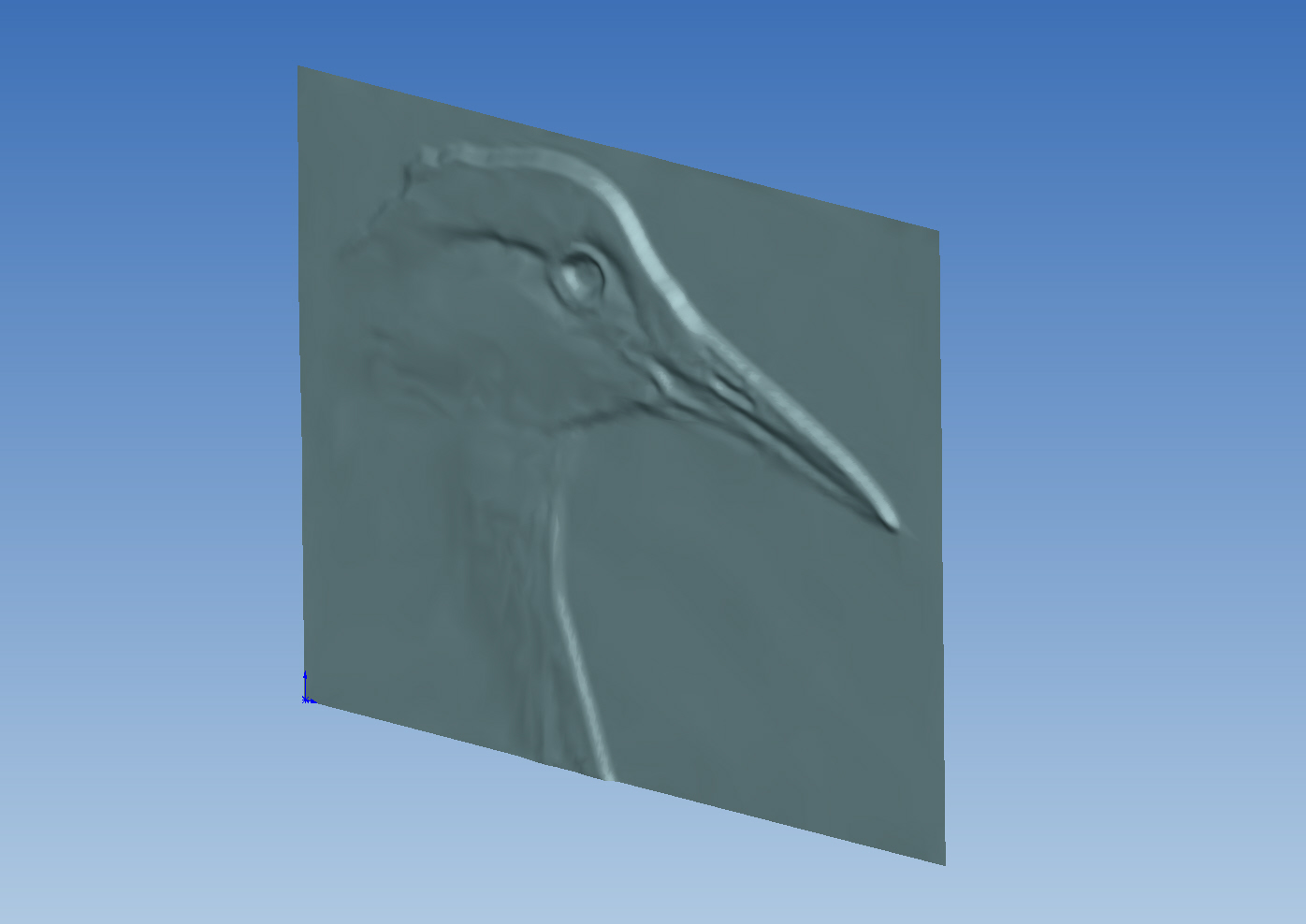

ich möchte gern ein Foto als Geschenk für jemanden in Metall Fräsen,CAM Programm ist vorhanden.
Meine Frage ist jetzt wie bekomme ich die Kontur vom Foto in SWXSolidWorks ohne das ich jede Kontur nachzeichnen muss oder was mir noch lieber wer,das Foto als plastisches Modell.Ich hab mal gelesen das es anhand der grau-stufen möglich ist ein Foto so zu bearbeiten das man eine Art plastisches Modell davon bekommt aber leider weiß ich weder wie noch mit welchen Programm.Hat das schon mal jemand in der Art gemacht und Erfahrungen damit oder kennt ihr eine Vorgehensweise wie man das angehen kann.
schon mal danke im voraus

wozu SWX - es geht doch direkter...
http://ww3.cad.de/foren/ubb/Forum502/HTML/000034.shtml

Konturen könntest Du auch mit Photoshop oder Illustrator erstellen.
Wenn Du eine 3D-Skulptur brauchst würd ich so eine organische Form am besten mit einem Polygonmodeler sculpten. Hier gibts ja schon mehr als genug (Mudbox,modo,ZBrush,...).
Dass Du dir nur anhand vom einem einzigen Foto ein 3D Modell erstellen lassen kannst wird glaub ich nicht so einfach gehen. Normalerweise werden hierfür min.2 Fotos aus verschiedenen Blickwinkeln benötigt.
Photosculpt
Imagemodeler

die Demo von Deskproto kann das, ich glaub die läuft 30 Tage ohne Einschränkung.
Sonst als kostenloses Tool: http://www.ba-bautzen.de/~geisel/bmp2iges.htm

was du suchst ist das Tool ZSURF
Damit bekommst du eine .igs Datei.
Oberfläche austragen - und mit einem 3D-Fräser ins Leben holen.

hey danke für die ganzen Antworten,ich denk mal zsurf ist das Programm meiner Wahl,genau das was ich gesucht habe.

Ich habe mir mal Bmp2Cnc im Packet mit SimplyCam von Mr-Soft gekauft, und habe schon ein Paar Sachen gemacht, und war zufrieden
http://www.mr-soft.net/en/index.html
