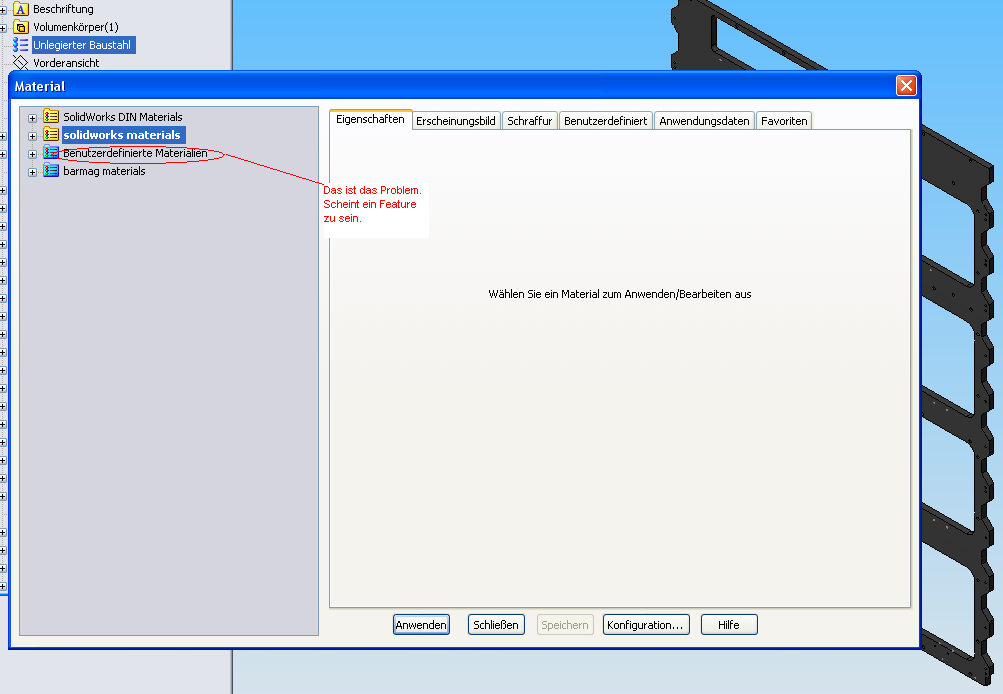

Hallo erstmal.......
wir haben eine eigene Materialdatenbank und ggf. als vom Kunden beigestellte.
Die SWXSolidWorks-Datenbanken habe ich aus den Ordner entfernt, damit sie bei "Material bearbeiten" nicht mehr erscheinen.
der Eintrag Benutzerdefinierte Materialien kann ich zwar löschen, aber bei erneutem Aufruf erscheint der Eintrag wieder.
Kann man das abstellen, so das dieser Eintrag nicht mehr erscheint ?

Hallo Joshua,
das geht meines Wissen nicht.
Schimpf an:
SWX hat da eine tolle Verschlimmbesserung eingebaut, damit jeder User bei sich lokal einen Wust an Materialien anlegen kann, den er nach einiger Zeit nicht mehr überblickt und der auch zu 100%iger Sicherheit mit Werkstoffbezeichnungen, Werkstoffnummern, Werkstoffeigenschaften gefüllt wird, die entweder nicht im Unternehmen existieren oder die den anderen Kollegen die mit den Modellen arbeiten müssen nicht geläufig sind.
Das ist eine großartige Idee, dem User diese Möglichkeit zu geben, damit User A seinem Modell den Werkstoff St 52.0, User B 1.0421, und User C P355T1 geben kann. Achso, und User D nennt es dann "unlegierten Qualitätstahl". und das in allen möglichen Schreibweisen. Das ist toll!
Und bei dem einen ist es dann grün, bei dem anderen grau, und der dritte macht ihn transparent, weil er keinen Schimmer hat, wie man einen Werkstoff korrekt anlegt und es ihm eigentlich auch egal ist.
Jetzt kann man natürlich das Edikt erlassen, daß aus dieser lokalen Werkstoffdatenbank kein Werkstoff augewählt werden soll, sondern nur aus der "zentralen" vom Server".
Aber das Leben ist ein Eichhörnchen, Murphys Gesetz gilt immer und überall, und einige User haben den Kopf einfach woanders.
Schimpf aus
Du siehst, ich bin da nicht glücklich drüber, und wenn jemand eine Möglichkeit findet, diese lokale Tabelle zu umgehen, ohne daß man fürchten muß, daß dann irgendwas nicht funktioniert, dann her damit.

danke für die schlechte Nachricht
Als ich die SW-Datenbank umbenannt habe, erschien diese dann mit dem neuen Namen im Materialmenü. Also hab ich sie in ein anderes Verzeichnis geschoben.
Mal schauen obs Probleme gibt.
Es ist halt super nervig immer diese beiden Datenbanken gelistet zu bekommen.

Wir hatten bei uns das gleiche Problem mit der benutzerdefinierten Materildatenbank.
Wir haben diese einfach geleert und mit einem Schreibschutz versehen. Somit kann kein User mehr irgendwelche Materialien anlegen.
Wir haben auch die SWX Materialien dort belassen, weil sonst unsere selbsterstellte keine properties anzeigte.
Dann haben wir noch eine Anweisung rausgegeben, nur die selbsterstellten Marterialien zu benutzen.

Bei uns war ein Kunststoff drin.
Den haben wir gelöscht und gut ist.
Löschen kann man die Bank nicht.
Das haben wir auch ausprobiert.

wie habt ihr die SolidWorks Standard Banken wegbekommen? Und sind die dann noch da bzw. reaktivierbar?
gruß Heiko

Original erstellt von Press play on tape:
gruß Heiko
Die Din Datenbank kann man löschen/verschieben.
Die Standartbank haben wir Kopiert (ZIP Datei erstellt) und dann geleert, sowie die benutzerdefinierte.

Danke Robert da sind sie ja  , Frecherweise greift hier SWX einfach auf einen Lokalen Pfad obwohl ich bei den Dateipositionen extra ausdrücklich gesagt habe wo es suchen soll  Nicht gut!
Die Benutzerdefinierte Materialdatenbank ist aber wirklich Hartnäckig, löschen und den Pfad aus den Dateipositionen inkl. händischen löschens des Files in den Eigenen Dateien (was sucht SWX dort schon wieder  ) brachte keinen Erfolg. Bei betreten der Materialdatenbank mit Material bearbeiten erstellt SWX ganz einfach und flink eine neue
Um Fehler zu vermeiden habe ich alle unsere Materialien in den Favoriten also nur RMT und auswählen, wenns mal war wird denke ich nicht dass Kollegen Materialien anlegen, denn es fällt auf wenn da mehrere Schritte notwendig werden um ein Material einzutragen.
Zwei Dinge die bei der Material Datenbank fehlen:
  • es sollte das bearbeiten der Datenbank gesperrt werden können ähnlich wie bei der Toolbox, damit nur autorisierte Personen neue Materialien erstellen können.
  • ich will die Hoheit über die Pfade haben und diese lästige Benutzerdefinierte Datenbank muß weg!
Ansonsten ist die aber ganz gut wenn ich auch mein File immer Schreibschützen muß, damit sich die Materialfarben nicht versehentlich ändern von matt auf glänzend

Das mit dem am falschen Ort holen, kann ich nicht nachvollziehen. Wenn alle in einem Ordner am selben Ort liegen und die Optionen richtig eingestellt sind, müsste das ganze eigentlich funzen. Wir haben diese Philosophie schon über mehrere SWXSolidWorks Versionen durchgezogen, alles ohne Probleme.

Hallo sonti,
das ist ab SW2010 so, daß eine Mat-Bibliothek da ist (benutzerdefiniert Mat-Bibliothek) und die kann man nicht entfernen. Es kommt mir so vor als ob jemand bei SWXSolidWorks, da etwas getestet hat und dann ist es dort vergessen worden .

Robert
Ich kann leider das ganze auf SWXSolidWorks 2010 nicht nachvollziehen, da nicht installiert. Wenn es ab Version 2010 so ist, wurde wieder einmal was verschlimmbessert. Sch.......
Trotzdem noch ein schönes Weekend.
