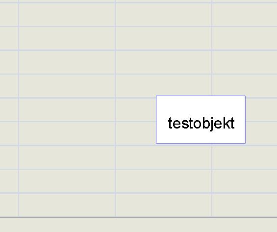

also mein Problem ist relativ simpel oder halt eben auch nicht :P
Vorneweg mein Lösungsansatz falls es geht - kann man ein Bezugshinweis zu einem farblich (am liebsten weiß) hinterlegten Feld machen, statt einfach ein Text mit linie drum herum.
Vergleichbar mit den abgehobenen Textfeldern in Powerpoint. (Siehe hierzu auch beigefügtes Bild)
Also ich habe in SW2010 eine Zeichnung erstellt mit einem Excel Diagramm drauf (eingebettet Excel datei zum späteren ändern - funktioniert auch prinzipiel ziemlich gut. Nun muß ich allerdings gelegentlich zusätliche Bezugshinweise auf die Zeichnung bringen um die Graphen zu benennen. Allerdings sehen diese auf dem Excel-Diagramm draufgelegt ziemlich unschön aus, da sie einfach aufeinander liegen. (Siehe Bild)
Also was ich brauche wäre eine Art Textfeld mit weißem Hintergrund das oberhalb der sonstigen Informationen auf der Zeichnung sind.
Danke im vorraus

wenns eine einmalige selten genutzte Sache ist könnte Dir ein Workaround helfen. Die Tabelle hast Du ja schon in den Hintergrund gesetzt. Ich habe einfach mal ein Rechteck gezeichnet, dieses dann schraffiert und auf gefüllt gestellt, die Farbe der Schraffur auf weiß und dann den schwarzen Text darüber gelegt.
Ziemlich kompliziert deshalb sicher nur ausnahmsweise zu nutzen, aber besser als nichts
gruß Heiko
EDIT:
hab noch ein Bild angefügt, die Linien des Rechtexks kannst aj auch auf wei? stellen.

Naja ich suche schon ne dauerlösung, da dies ziemlich oft vorkommt, und in ändernder Funktion.
Daher bringt mich diese Zwischenlösung leider nicht wirklich weiter.

Also hab nu mal aufbauend auf deinem Vorschlag etwas weitergemacht - Sprich text+Feld zu nem Block gemacht, und man ist ziemlich nah an der gesuchten Lösung - man kann nun über Edit Block einfach direkt den Text ändern, muß allerdings weiterhin per Hand die größe des weißen Hintergrundes ändern.
Solange ich allerdings keine bessere Lösung finde, ist diese Lösung gut genug
