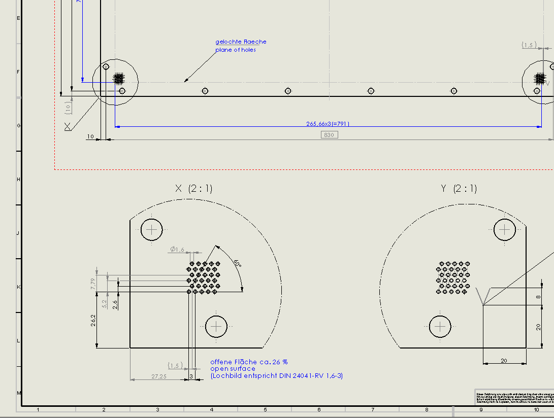

Guten Morgen
Ich habe hier ein Blech mit kleinen Luftlöchern.Lüftungslöcher gehen bei uns normalerweise einfach als DXF ins Programm ein, da schaut keiner mehr drüber.
Weiß jemand wie ich dieses Muster am besten nach DIN bemaße.

also in der ohne Ersatz zurück gezogenen DIN 24041 ist es folgendermaßen angegeben:
Lochplatte DIN 24041 - Rv 6,3 - 12
Bezeichnung einer Rundlochplatte mit Rundlochung in versetzten Reihen (Rv),
einer Lochweite (w) von Ø6,3 mm und einer Teilung (t) von 12 mm.
Allerdings hast du keine gleichmäßige Teilung.
Aber vielleicht hilft es dir weiter.

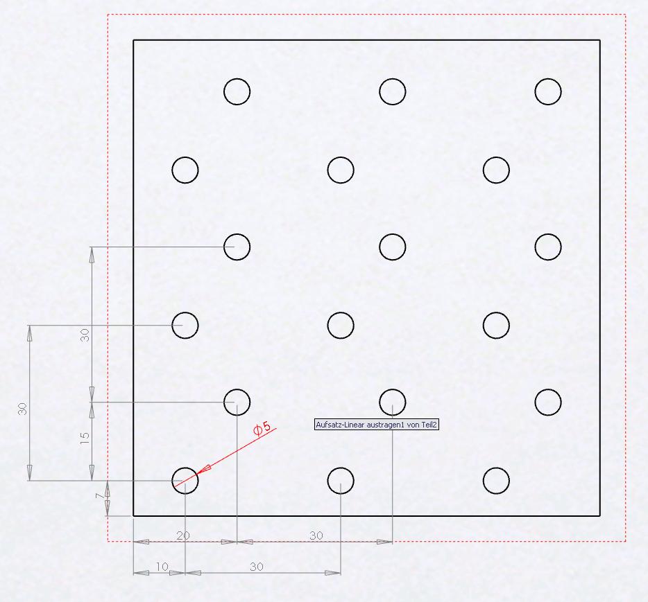

Bemaßung.pdf
hallo walter.
schau dir mal das bild an. danach wird din gerecht bemaßt.

Die Bemaßung von Lochblechen kenne ich auch.
Aber bei mir ist es etwas versetzt. (Ist irgendwie ein Muster, aber doch kein Muster, oder so.)
Könnte Micha B. nochmal hochladen?

Hallo Walter,
es gibt da sehr viele Möglichkeiten bei Lochplatten oder Lochplatten ähnlich DIN 24041 bzw. dem IOS-Nachfolger. Anbei ein kleines Beispiel. s. Bild
MFG Robert Hess.

Hallo Micha
Hole mal das ß aus der Beschreibung des Bildes. Dann kann mann diese auch sehen.
Wie sieht es mit einer Bohrungstabelle aus?
Geht auch und du kannst die Zeichnung lesen.
Über Einfügen=> Tabelle=Bohrungstabelle.

Bemaszung.pdf
so nun das bild für alle noch einmal.
gruß  micha

Vielen Dank!
Habe es jetzt mit Möglichkeit 2 der aus der PDF gelöst. So eine schöne Übersicht hätte ich auch gern.
Sieht aber auch schon abgeriffen aus.
